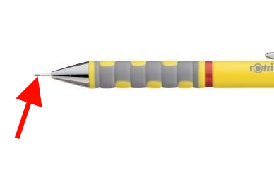

Ένα life hack για ίσιωμα σε πινάκια ειναι να πάρεις ένα μηχανικό μολύβι με πάχος όσο το πιν και να βάλεις το πίν στο στόμιο του (εννοείται αφαιρώντας πρώτα την μπάρα μολυβιού που ειναι μέσα)  επίσης το κάνεις αυτό σιγά σιγά και απαλά (απότομες κινήσεις μπορεί να το σπάσουν)
Κατα πάσα πιθανότητα (βάσει στατιστικής) θα δουλεύει η CPU γιατί πολλά pins ειναι απλά για γείωση οπότε στατιστικά παίζει αρκετά να στράβωσε κάνα τέτοιο.

Σε έναν Ιντελ παλαιά είχα ισιώσει εύκολα τα ποδαράκια με οδοντογλυφίδα αλλά στον ryzen είναι πιο πυκνά και μετά από μεγάλη προσπάθεια λόγω όρασης τα ΄ίσιωσα με καρφίτσα. Πριν μέχρι σε ηλεκτρονικό πήγα και δεν αναλάμβανε να το κάνει λέει δεν ασχολούμαι με υπολογιστές και τέτοια. Προφανώς ένα πιν δεν ίσιωσε όσο έπρεπε και όταν ξαναέβαλα τον επεξεργαστή βραχυκύκλωσε με διπλανό. Μετά το ίσιωσα και αυτό αλλά πρέπει να είχε "κολλήσει" ο επεξεργαστής και με την σειρά του επηρέαζε το bios. Τώρα εκείνη την ώρα ψάχνε μολύβι που περιγράφεις να ταιριάζει. Το βασικό πρόβλημα είναι ότι δεν έχω δεύτερο σύστημα να τσεκάρω τι δεν λειτουργεί σωστά στον υπολογιστή. Στην μητρική άναβε το led που δείχνει πρόβλημα GPU δύο τεχνικοί που τον πήγα έλεγαν πρόβλημα στην μητρική ο πρώτος μου είπε ότι ίσως και οι μνήμες τα παίζουν και τελικά το πρόβλημα ήταν στον επεξεργαστή. Απλά η λύση ήταν να μπει ένας άλλος επεξεργαστής και να γίνει επαναφορά σε εργοστασιακές ρυθμίσεις bios πράγμα που θα έπρεπε να έχει δοκιμάσει ο κάθε τεχνικός που πήγα τον υπολογιστή αλλά ικρομάγαζα χωρίς στοκ μόνο με παραγγελίες σιγά μην κάνουν τέτοια. Τους πλήρωσα για διάγνωση και ήταν λάθος και αυτή.
