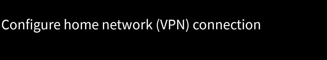

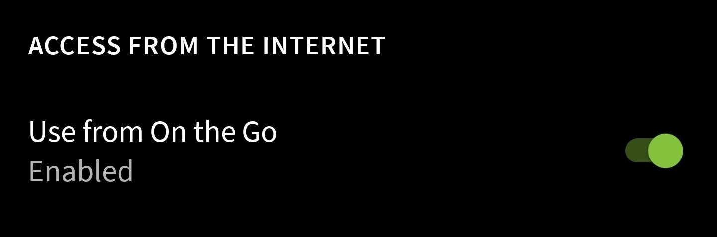

Για να ενεργοποιήσεις το VPN αυτόματα χωρίς πολλές διαδικασίες πας στα settings της εφαρμογής myfritzScreenshot_20220410-111744_MyFRITZ!App.jpg.b50bfcc7b0d122929f5a402dbe6c8201.jpgScreenshot_20220410-111810_MyFRITZ!App.jpg.c2f3a6a4d7d5d862ead5380e8d5b4855.jpg ενεργοποιείς και τα δύο αυτά .

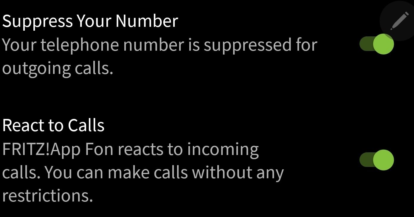

Έπειτα πας στην εφαρμογή
fon στα settingsScreenshot_20220410-112000_FRITZ!AppFon.jpg.818e7074127c1ca4075223e2af53d7f0.jpg και ενεργοποιείς και αυτά τα δύο και είσαι κομπλέ.

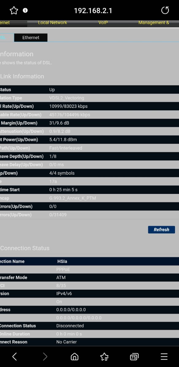

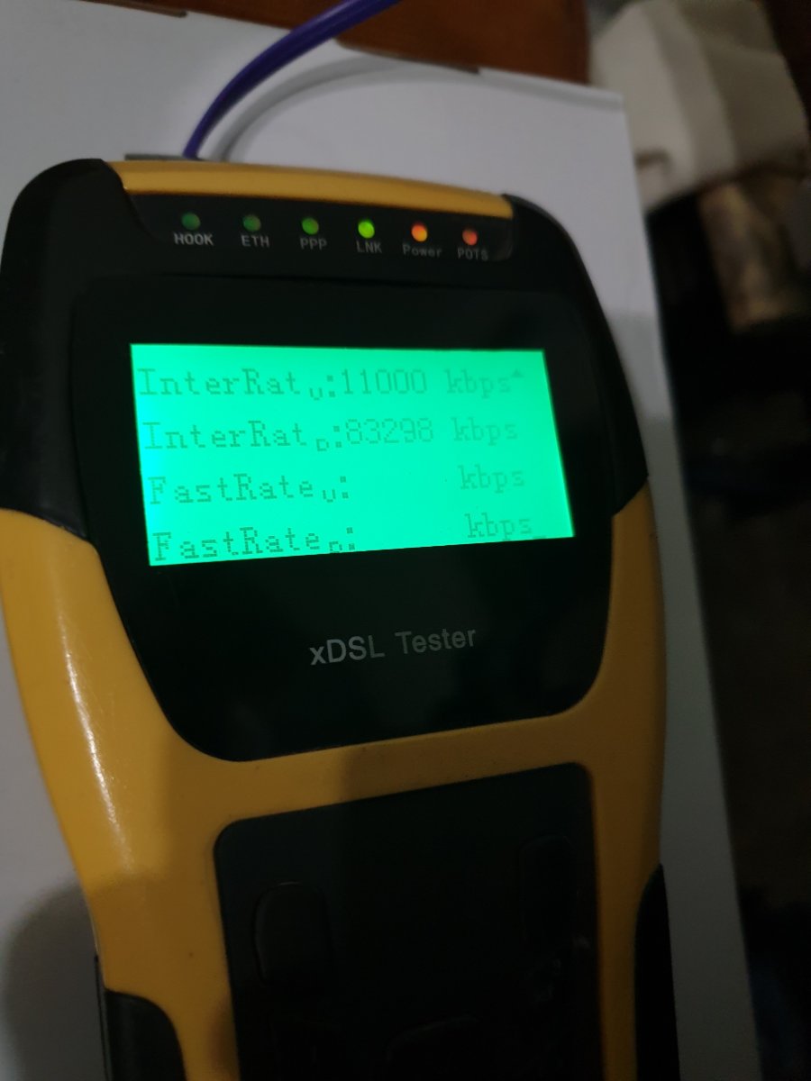

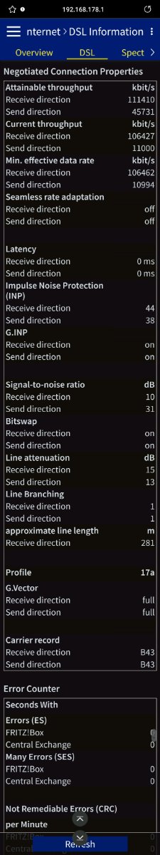

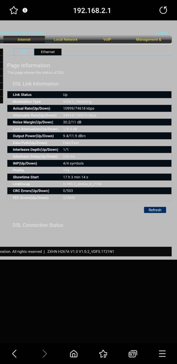

Καλημέρα έπειτα από αναβάθμιση στα 100 Mbps το εν λόγω router σταμάτησε να έχει ίντερνετ και τηλεφωνία. Όλα ήταν καλά Σε VDSL 50.
Είμαι Vodafone One Net 100.
Πού μπορεί να οφείλεται αυτό;
Επίσης ενώ φαίνεται ότι συνδέεται στο ίντερνετ δεν ανοίγει καμία σελίδα.
Παρακαλώ τα φώτα σας.
Και έχει δηλωθεί βλάβη για χαμηλές ταχύτητες.

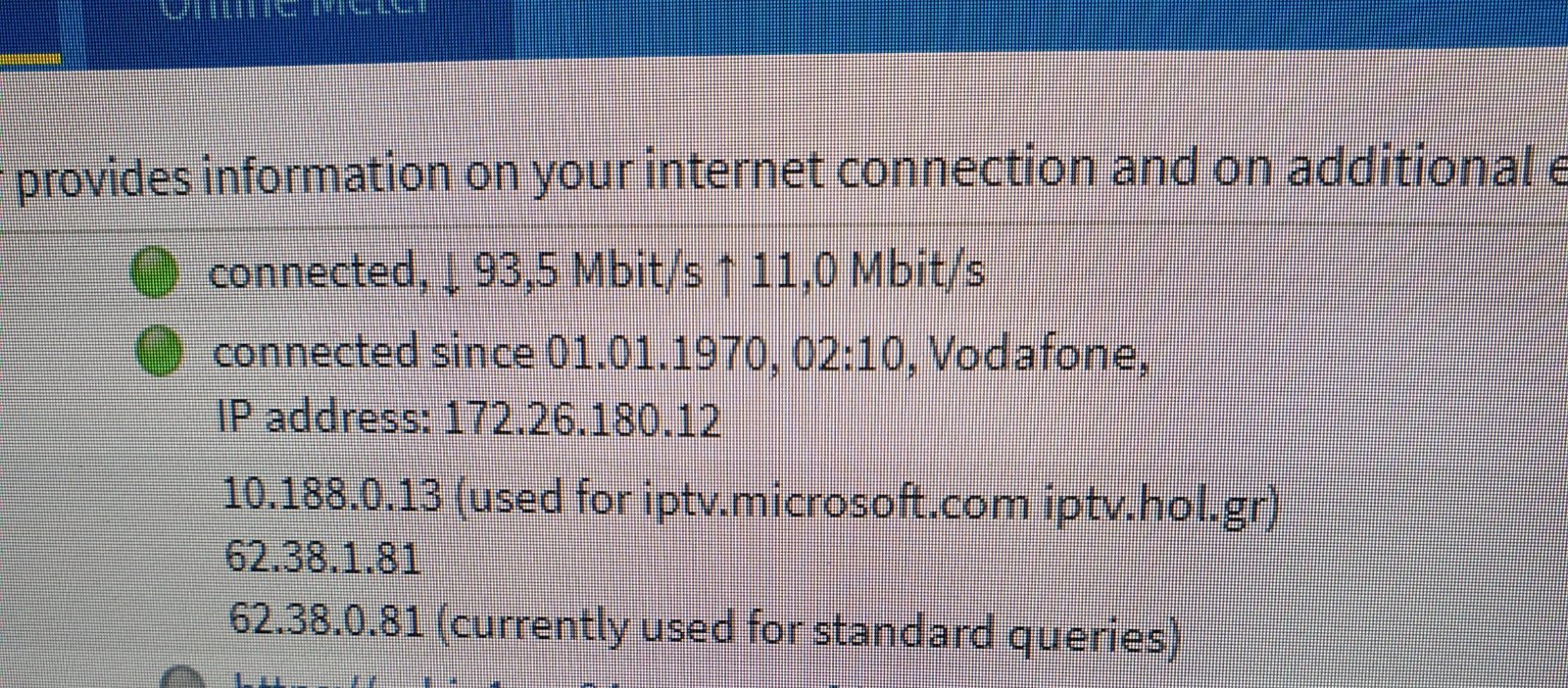

Βγήκε συνδυαστικό παρόλο που έχω καμπίνα δίπλα στα 15m τα καλώδια πάνε αριστερά και όχι δεξιά που μένω εγώ.
Αλλάξανε πόρτα διότι δεν έπαιρνε IP

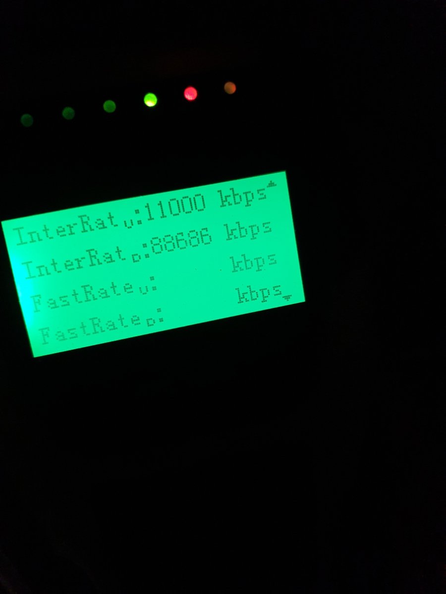

Έκανε μετρήσεις στο υπόγειο και στον πρώτο όροφο
Και εκ γένοιτο το θαύμα...
