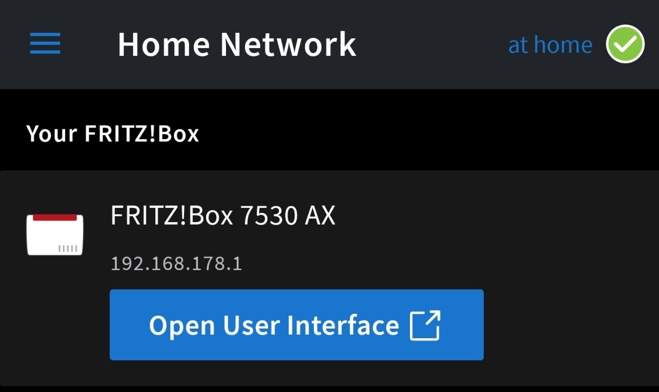

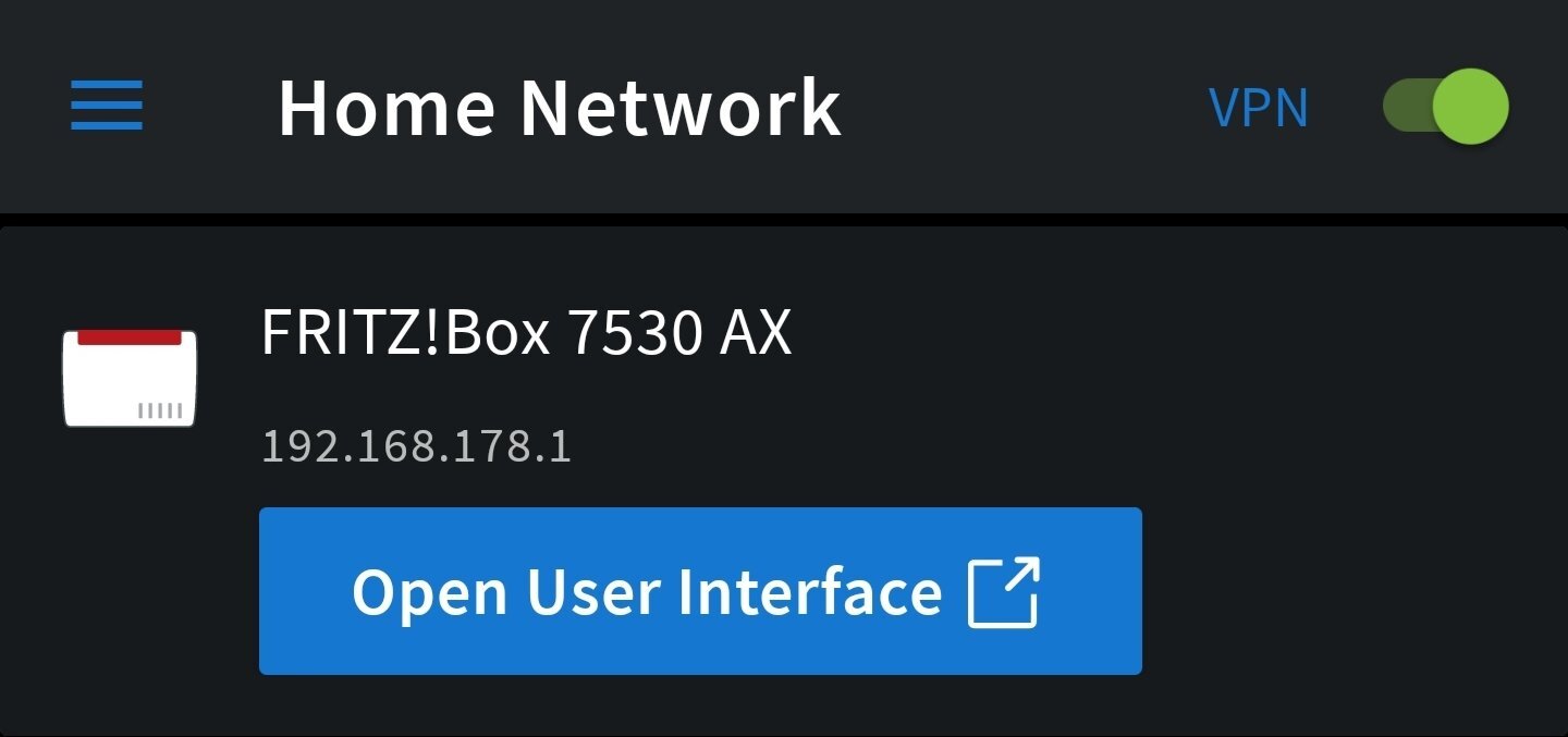

riklove Δημοσ. 6 Απριλίου 2022 Μέλος Δημοσ. 6 Απριλίου 2022 Τελικά δεν ασχολήθηκα με το manual VPN διότι με την εφαρμογή MyFritz το ενεργοποιείς κατευθείαν χωρίς να πρέπει να πηγαίνεις στα Settings του τηλεφώνου. Αλλά για να σου βγάλει τη συγκεκριμένη επιλογή πρέπει να είσαι εκτός σπιτιού ή να έχεις ανοίξει τα data. jkoukos Πραγματικά θα ήθελα να σε ευχαριστήσω για το χρόνο σου και το support σου.
rackal Δημοσ. 10 Απριλίου 2022 Δημοσ. 10 Απριλίου 2022 Στις 6/4/2022 στις 5:23 ΜΜ, riklove είπε Τελικά δεν ασχολήθηκα με το manual VPN διότι με την εφαρμογή MyFritz το ενεργοποιείς κατευθείαν χωρίς να πρέπει να πηγαίνεις στα Settings του τηλεφώνου. Αλλά για να σου βγάλει τη συγκεκριμένη επιλογή πρέπει να είσαι εκτός σπιτιού ή να έχεις ανοίξει τα data. jkoukos Πραγματικά θα ήθελα να σε ευχαριστήσω για το χρόνο σου και το support σου. θα θελες να γράψεις πως ακριβώς το έκανες και αν οι κλήσεις του σταθερού σου έρχονται αν είσαι συνδεδεμένος με data τύπου 4G.
