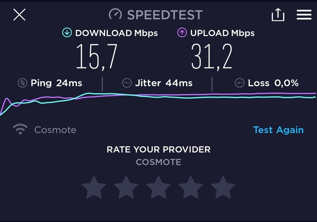

nikangel Δημοσ. 14 Απριλίου 2022 Δημοσ. 14 Απριλίου 2022 Αγόρασα το tp link TL-MR6400 v5.2 που είναι 4g+ ως 300Μbps και έβαλα την extra κάρτα της cosmote. Οι ταχύτητες που πιάνει στο σημείο που τοποθετήθηκε είναι από 13 mbps ως 27 mbps και δεν είναι σταθερές σε κάθε μέτρηση. Όταν τοποθετώ την extra κάρτα στο κινητό πιάνει με 4g+ περίπου 120mbps στο ίδιο σημείο και με 5g 500mbps ! Είναι λογικό να πέφτει τόσο πολύ η ταχύτητα μέσα από το ρούτερ. Έχει πάρει κανείς το ίδιο ρούτερ; Γνωρίζει κανείς αν θέλει κάποια ειδική ρύθμιση; Στο κουτί του αναφέρει πως μπορεί να υποστηρίξει ως 300mbps σε 4g+

argi73 Δημοσ. 15 Απριλίου 2022 Δημοσ. 15 Απριλίου 2022 (επεξεργασμένο) Το MR6400 ΔΕΝ ειναι 4+ !!! μέχρι 150Mbps https://www.tp-link.com/gr/home-networking/3g-4g-router/tl-mr6400/ Επεξ/σία 15 Απριλίου 2022 από argi73
nikangel Δημοσ. 15 Απριλίου 2022 Δημοσ. 15 Απριλίου 2022 6 ώρες πριν, argi73 είπε Το MR6400 ΔΕΝ ειναι 4+ !!! μέχρι 150Mbps https://www.tp-link.com/gr/home-networking/3g-4g-router/tl-mr6400/ To mr6400 v5.2 είναι 4g+ και πιάνει ταχύτητες ως 300 Mbps το αναφέρει και ο σύνδεσμος που έχεις βάλει
konstantinos77g Δημοσ. 15 Απριλίου 2022 Δημοσ. 15 Απριλίου 2022 (επεξεργασμένο) 9 λεπτά πριν, nikangel είπε To mr6400 v5.2 είναι 4g+ και πιάνει ταχύτητες ως 300 Mbps το αναφέρει και ο σύνδεσμος που έχεις βάλει Ούτε καν!! 4g Cat 4 είναι!! Επεξ/σία 15 Απριλίου 2022 από konstantinos77g
ipal Δημοσ. 15 Απριλίου 2022 Μέλος Δημοσ. 15 Απριλίου 2022 (επεξεργασμένο) To mr6400 5.2 υποστηρίζει band selection. Παίξε εκεί αν έχεις 21 ώρες πριν, nikangel είπε Αγόρασα το tp link TL-MR6400 v5.2 που είναι 4g+ ως 300Μbps και έβαλα την extra κάρτα της cosmote. Οι ταχύτητες που πιάνει στο σημείο που τοποθετήθηκε είναι από 13 mbps ως 27 mbps και δεν είναι σταθερές σε κάθε μέτρηση. Όταν τοποθετώ την extra κάρτα στο κινητό πιάνει με 4g+ περίπου 120mbps στο ίδιο σημείο και με 5g 500mbps ! Είναι λογικό να πέφτει τόσο πολύ η ταχύτητα μέσα από το ρούτερ. Έχει πάρει κανείς το ίδιο ρούτερ; Γνωρίζει κανείς αν θέλει κάποια ειδική ρύθμιση; Στο κουτί του αναφέρει πως μπορεί να υποστηρίξει ως 300mbps σε 4g+ Σε άλλο σημείο; Τo mr6400 5.2 υποστηρίζει band selection. Παίξε εκεί μήπως κλειδώσεις σε κάτι καλύτερο, αλλά νομίζω το μέγιστο που θα πιάσει ως cat 4 είναι κάνα 55-60 Mbps. Το 300 στο κουτί αναφέρεται στο WiFi N του όπως σου είπαν και τα άλλα τα παιδιά. Επεξ/σία 15 Απριλίου 2022 από ipal 1
nikangel Δημοσ. 15 Απριλίου 2022 Δημοσ. 15 Απριλίου 2022 Ευχαριστώ για τις απαντήσεις. Παραπλανηθηκα από το κουτί και την εντύπωση πως η v5.2 θα είχε καλύτερες επιδόσεις από προγενέστερες. Θα δοκιμάσω και άλλες μπάντες να δω. Μου κάνει εντύπωση πάντως αφού είναι ως 150 mbps γιατί να μην πιάνει έστω τα μισά. Και στα 50 ευχαριστημένος θα είμαι. Όταν μπαίνει η ίδια κάρτα σε κινητό 4g πιάνει στο ίδιο ακριβώς σημείο 120 mbps περίπου. Το δοκίμασα σε αρκετά σημεία στο σπίτι σε δύο ορόφους μακριά και κοντά από παράθυρα. Πιάνει από 4mbps ως 27 Mbps στιγμιαία και μετά πέφτει στο 21 Mbps. Από τις δοκιμασμένες λύσεις σε επιτραπέζιο router 4g+ όχι φορητό, τι προτείνετε γιατί θα χρειαστώ και δεύτερη συσκευή για εξοχικό. Επίσης είναι λογικό το upload που πιάνει να είναι διπλάσιο από το download;
ipal Δημοσ. 15 Απριλίου 2022 Μέλος Δημοσ. 15 Απριλίου 2022 (επεξεργασμένο) Ε έχει το band lock η 5.2 που για κάποιους είναι σημαντικό.( Δε ξέρω αν έχει βγει κανένα beta firmware που να το δίνει και σε άλλες version, πιθανόν). Εγώ έχω το mr600 (ver.1) και δεν είμαι ευχαριστημένος. Αυτή τη στιγμή πιάνω 30mpbs . Tragic. Αλλά αυτά είναι τα χαμηλά μου. Συνήθως πάει ~ 40-50 με max. που έχω δει γύρω στα 78. Είχα σκοπό να δοκιμάσω το ZTE που δίνει η cosmote αλλά και είναι εξαντλημένο, και δεν έχω και καλό σήμα οπότε μάλλον άσκοπο να μπω στη διαδικασία παραγγελία του και μετά ζαλουρα με τον Γερμανό για επιστροφή κλπ. Ίσως αν το πετύχω μεταχειρισμένο... Επεξ/σία 15 Απριλίου 2022 από ipal 1
