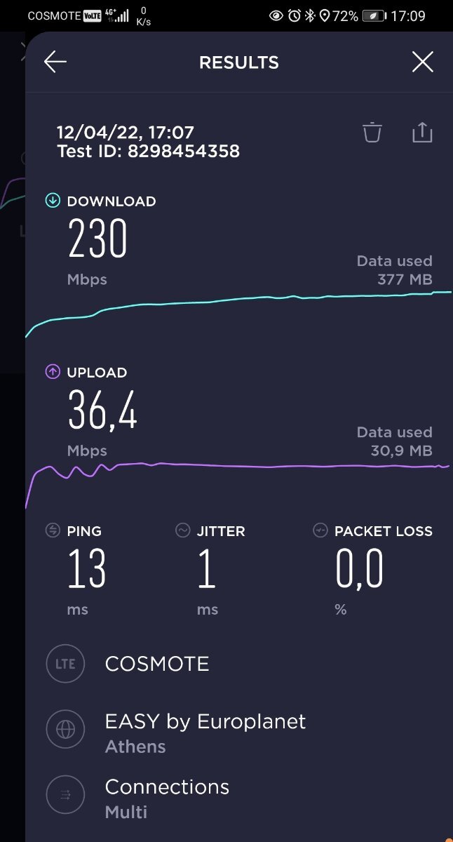

nkmyrtos Δημοσ. 12 Απριλίου 2022 Δημοσ. 12 Απριλίου 2022 (επεξεργασμένο) Με HUAWEI P30 PRO στο σπίτι μου. Επεξ/σία 12 Απριλίου 2022 από nkmyrtos 1
