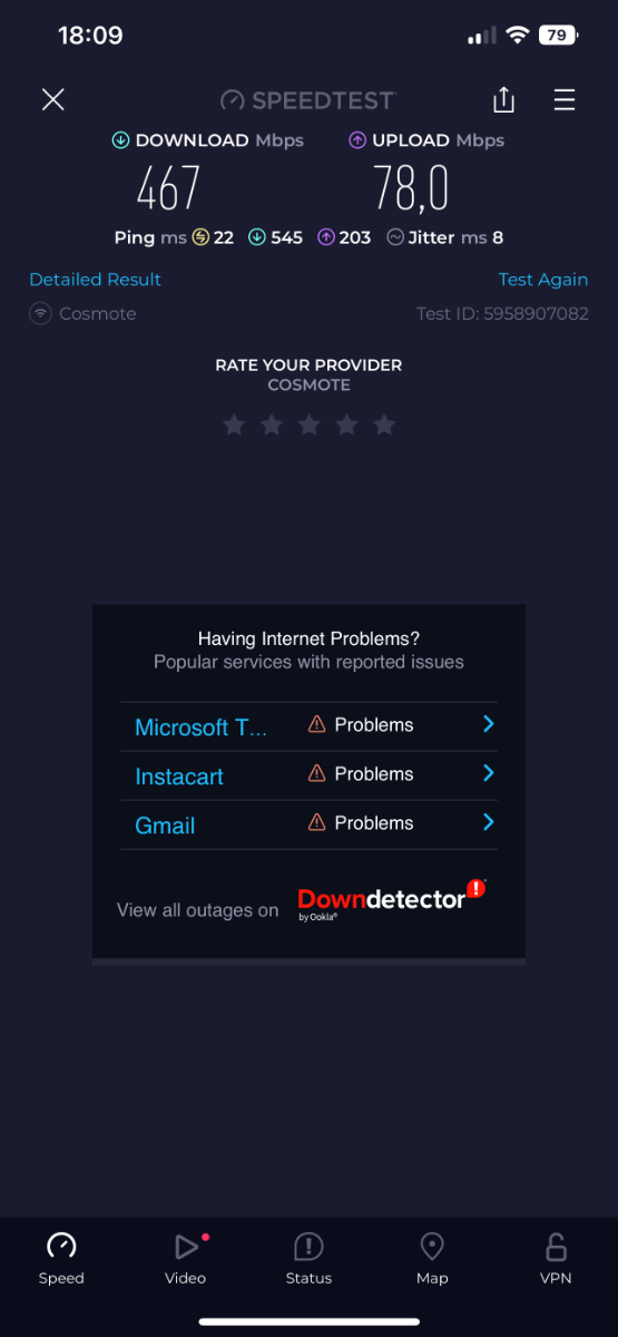

raptiss Δημοσ. 24 Ιανουαρίου 2024 Δημοσ. 24 Ιανουαρίου 2024 Καλησπέρα παιδιά , μόλις παρέλαβα το ZTE MC801A και έχω να πω πως είμαι ευχαριστημένος αλλα και παράλληλα απογοητευμένος ,διότι παίζω παιχνίδια FPS και μου κάνει κατι περιεργα δεν μπορώ να καταλάβω τι ακριβώς φταίει ,την ωρα που δεν εχει πολυ κινητικοτητα το 5G τις πρωινες ωρες δηλαδη εχω γυρω στα 400 DOWNLOAD - 80 UP και 20-26 ping και ενω το τεστ σε κινητο αλλα και υπολογιστη δειχνει οσο εχω αναφερει προηγουμενως, με καλωδιο ethernet συνδεδεμενο στον υπολογιστη και παιζοντας cs 2 το Ping moy ειναι στα 65 και ψιλονιωθεις οτι κολλαει , τις απογευματινες ωρες το Download πεφτει στα 150-200 και UPLOAD στα 40-50 και πινγκ με σκαμπανεβασματα, γνωριζει καποιος αν μπορω καπως να το αλλαξω να γινει πιο χαμηλο -σταθερο το ping?

motoboots Δημοσ. 25 Ιανουαρίου 2024 Δημοσ. 25 Ιανουαρίου 2024 (επεξεργασμένο) Με Cosmote είμαι σε ταχύτητες 450-600/60-90 και το ping καρφωμένο στο 17-18. Για αυτό σου λέω είναι θέμα λήψης. Δοκίμασε να αλλάξεις κάπως τη θέση του router, ακόμα και μια μικρή μετακίνηση μπορεί να επηρεάσει. Δοκίμασε επίσης να πας στο 5g Settings / Network selection και να βάλεις 5G NSA (πρέπει να κλείσεις το διακόπτη 5G για να κάνεις τη ρύθμιση). Επεξ/σία 25 Ιανουαρίου 2024 από motoboots
Arkin Δημοσ. 25 Ιανουαρίου 2024 Δημοσ. 25 Ιανουαρίου 2024 Το 5G NSA δινει ενα latency με χαμηλοτερο τα 20ms τα οποια ειναι μια χαρα για gaming. Με το SA που ερχεται μεσα στο 2024 θα δουμε latency κατω απο 10ms και αντιστοιχα των οπτικων ινων.

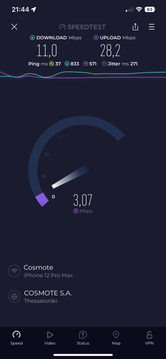

raptiss Δημοσ. 25 Ιανουαρίου 2024 Δημοσ. 25 Ιανουαρίου 2024 Τα δοκιμασα ολα αυτα αλλα τιποτα η φωτογραφια εντομεταξυ τραβηχτηκε μιση ωρα μετα εφοσον πριν μιση ωρα εδειχνε 500down 80 Up
motoboots Δημοσ. 26 Ιανουαρίου 2024 Δημοσ. 26 Ιανουαρίου 2024 Είναι σαφές ότι είσαι σε σημείο με μέτρια ή ασταθή λήψη.

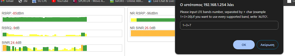

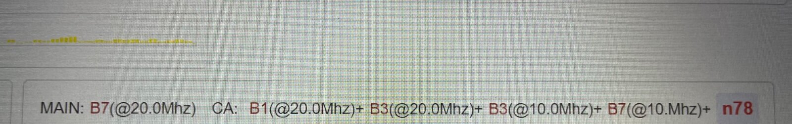

raptiss Δημοσ. 26 Ιανουαρίου 2024 Δημοσ. 26 Ιανουαρίου 2024 το θέμα είναι ότι με την σιμ του κινητου που ανοίγω τα δεδομένα πιάνω τρελές ταχυτητες και πιο σταθερά ping υπάρχει τροπος να βρω τις μπαντες που συνδεεται η σιμ του κινητου μου ετσι ωστε να πιασω το ιδιο σημα στο ρουτερ στην αλλη SIM?
papaleole Δημοσ. 26 Ιανουαρίου 2024 Δημοσ. 26 Ιανουαρίου 2024 1 ώρα πριν, raptiss είπε το θέμα είναι ότι με την σιμ του κινητου που ανοίγω τα δεδομένα πιάνω τρελές ταχυτητες και πιο σταθερά ping υπάρχει τροπος να βρω τις μπαντες που συνδεεται η σιμ του κινητου μου ετσι ωστε να πιασω το ιδιο σημα στο ρουτερ στην αλλη SIM? Κάνε band lock στο 4G τις 1+3+7 και 5G την 78 και δοκίμασε για αρχή.
raptiss Δημοσ. 26 Ιανουαρίου 2024 Δημοσ. 26 Ιανουαρίου 2024 50 λεπτά πριν, papaleole είπε Κάνε band lock στο 4G τις 1+3+7 και 5G την 78 και δοκίμασε για αρχή. Καλησπέρα φιλε μου ,Με ποιον τρόπο γίνεται αυτό , το βιντεακι που δειχνει τον ιταλο με to browser ισχυει να δοκιμασω αυτον τον τροπο?
papaleole Δημοσ. 26 Ιανουαρίου 2024 Δημοσ. 26 Ιανουαρίου 2024 1 λεπτό πριν, raptiss είπε Καλησπέρα φιλε μου ,Με ποιον τρόπο γίνεται αυτό , το βιντεακι που δειχνει τον ιταλο με to browser ισχυει να δοκιμασω αυτον τον τροπο? Ναι με το script στον browser. Δες πρώτα σε ποιες συνδέεσαι.
raptiss Δημοσ. 26 Ιανουαρίου 2024 Δημοσ. 26 Ιανουαρίου 2024 7 λεπτά πριν, papaleole είπε Ναι με το script στον browser. Δες πρώτα σε ποιες συνδέεσαι. Μολις επιστρεψω απο δουλεια ελεγχω δοκιμαζω και σου στελνω φιλε μου σε ευχαριστω
