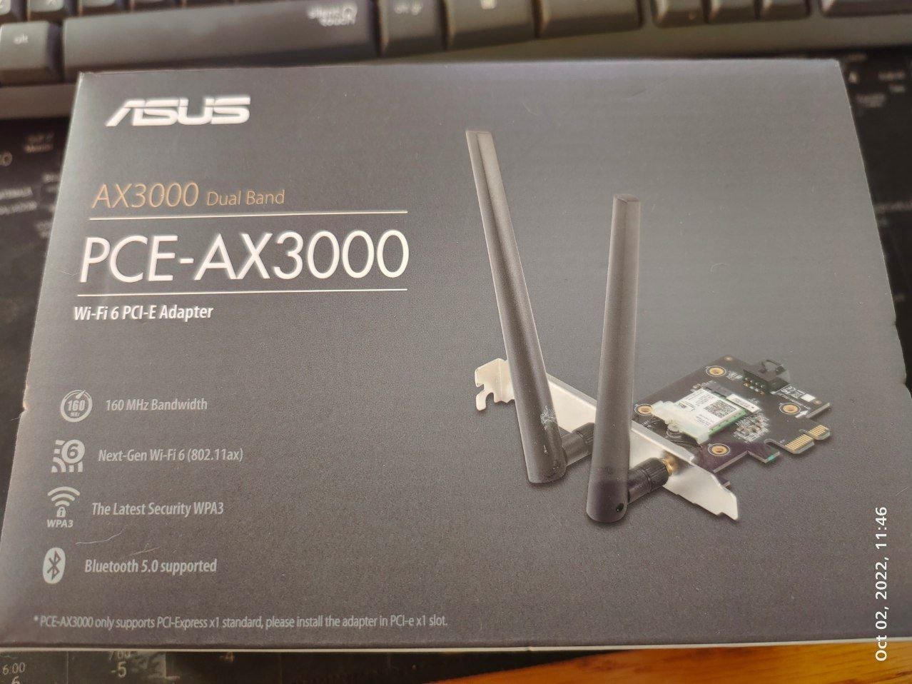

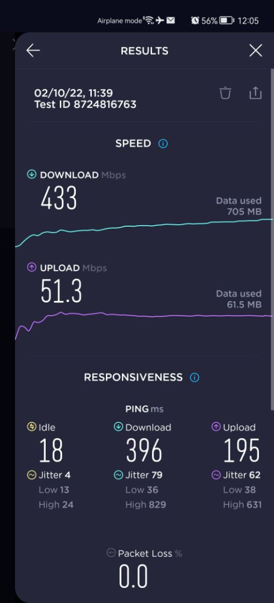

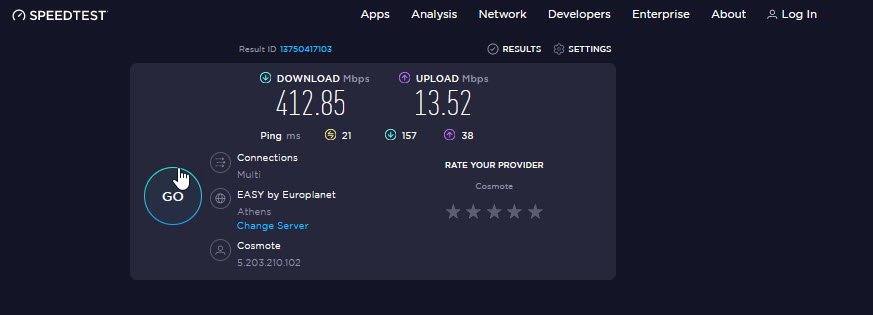

eemix Δημοσ. 2 Οκτωβρίου 2022 Δημοσ. 2 Οκτωβρίου 2022 (επεξεργασμένο) Αγορασμένο ΖΤΕ MC810A 5G router μέσα μια 5G Cosmote sim Αγορασμένη μία Asus PCE-AX3000 wifi κάρτα Από το ίδιο σημείο πάντα το κινητό/ά συνδεδεμένο/α στο router φτάνει και 70mbps upload ταχύτητα, με μέσον όρο τα 50+ mbps. PC και Laptop δεν ξεπερνάνε τα 18 mbps με μέσο ορο τα 15 Συνέδεσα και με ethernet καλώδιο απευθείας το laptop και τα αποτελέσματα ήταν χειρότερα!!!!! σε download & upload. Απεγκατέστησα επαναεγκατέστησα drivers.... τίποτα, επαιξα και με τις ρυθμίσεις της ASUS, νιέντε. Το upload αρνείται να ανέβει σαν κάτι να το μπλοκάρει. Τι είναι αυτό, πρωτόκολλα? Απενεργοποίησα και το firewall μπας και.... Αν ξέρει κανείς να δώσει τα φώτα του θα του ήμουν ευγνώμων.... Επεξ/σία 2 Οκτωβρίου 2022 από eemix
