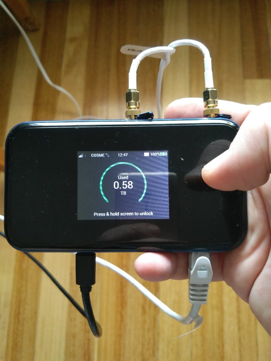

laserjesus Δημοσ. 13 Αυγούστου 2022 Δημοσ. 13 Αυγούστου 2022 To ίδιο μπορεί να γίνει και στο zte mu5001 ?
