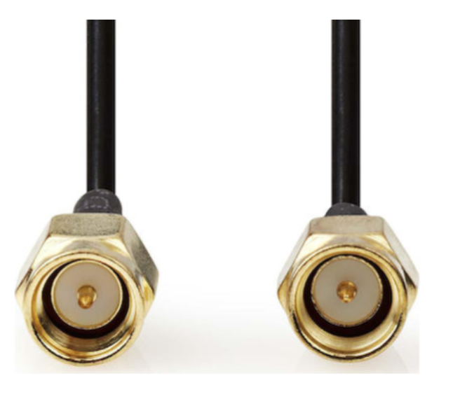

geofak Δημοσ. 15 Ιουλίου 2022 Δημοσ. 15 Ιουλίου 2022 Στις 15/7/2022 στις 11:57 ΠΜ, prefuse είπε μηπως το δοκίμασες; επειδή το κόστος δεν ειναι μεγάλο, ισως το δοκιμάσω. Αν και πιστεύω δεν θα εχει αισθητή διαφορά. Σε εξωχικό τωρα πιανει 35-20 down με F2G, πόσο να πάει με αυτη την μικρή κεραία... Ναι δοκιμάστηκε επιτυχώς, απλά το καλώδιο στο url είναι λάθος, θέλει θηλυκό. Η ταχύτητα αυξήθηκε κατά 20mbps περίπου και είναι σταθερή. 1
prefuse Δημοσ. 15 Ιουλίου 2022 Δημοσ. 15 Ιουλίου 2022 (επεξεργασμένο) Στις 15/7/2022 στις 12:45 ΜΜ, geofak είπε Ναι δοκιμάστηκε επιτυχώς, απλά το καλώδιο στο url είναι λάθος, θέλει θηλυκό. Η ταχύτητα αυξήθηκε κατά 20mbps περίπου και είναι σταθερή. αν σου ειναι ευκολο ενα link με τα σωστά καλώδια μηπως και το προλάβω πριν της διακοπές. ειναι κάποιο απο αυτά https://www.skroutz.gr/search?keyphrase=Nedis+Καλώδιο+SMA+female+-+SMA+female ευχαριστώ εκ των προτέρων Επεξ/σία 15 Ιουλίου 2022 από prefuse
geofak Δημοσ. 15 Ιουλίου 2022 Δημοσ. 15 Ιουλίου 2022 Στις 15/7/2022 στις 3:59 ΜΜ, prefuse είπε αν σου ειναι ευκολο ενα link με τα σωστά καλώδια μηπως και το προλάβω πριν της διακοπές. ειναι κάποιο απο αυτά https://www.skroutz.gr/search?keyphrase=Nedis+Καλώδιο+itSMA+female+-+SMA+female ευχαριστώ εκ των προτέρων Θηλυκά και από τις δύο μεριές. Στο skroutz από όσο έψαξα δε βλέπω κάτι ούτε σε αυτό που έβαλες. Μπορείς να πας σε τοπικό ηλεκτρονικό κατάστημα και να στα φτιάξει αν δε βρεις. 1

prefuse Δημοσ. 22 Ιουλίου 2022 Δημοσ. 22 Ιουλίου 2022 Στις 15/7/2022 στις 4:24 ΜΜ, geofak είπε Θηλυκά και από τις δύο μεριές. Στο skroutz από όσο έψαξα δε βλέπω κάτι ούτε σε αυτό που έβαλες. Μπορείς να πας σε τοπικό ηλεκτρονικό κατάστημα και να στα φτιάξει αν δε βρεις. Πήγα σε καμια 10 αρια μαγαζιά, κανένα δεν έχει, ενα που βρήκα απο το ιντέρνετ ζητάει 20€ εργασία για να τερματίσει τα 2 καλώδια, τοσο χρέωσαν και σε σένα ή εμενα μου φαινονται πολλά; το καλώδιο 1,2€ το μέτρο και τα 4x SMA βύσματα, 8€
geofak Δημοσ. 22 Ιουλίου 2022 Δημοσ. 22 Ιουλίου 2022 Στις 22/7/2022 στις 3:47 ΜΜ, prefuse είπε Πήγα σε καμια 10 αρια μαγαζιά, κανένα δεν έχει, ενα που βρήκα απο το ιντέρνετ ζητάει 20€ εργασία για να τερματίσει τα 2 καλώδια, τοσο χρέωσαν και σε σένα ή εμενα μου φαινονται πολλά; το καλώδιο 1,2€ το μέτρο και τα 4x SMA βύσματα, 8€ 2 καλώδια των 2 μέτρων με τερματισμό μου πήρε 14€ 1

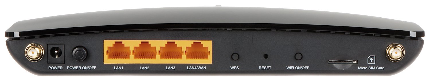

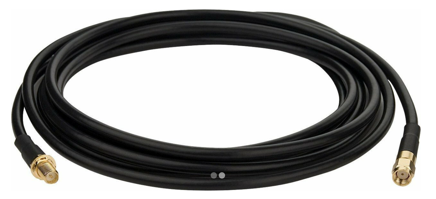

prefuse Δημοσ. 23 Ιουλίου 2022 Δημοσ. 23 Ιουλίου 2022 (επεξεργασμένο) Στις 22/7/2022 στις 3:54 ΜΜ, geofak είπε 2 καλώδια των 2 μέτρων με τερματισμό μου πήρε 14€ sorry σε ζάλισα αλλα πραγματικά ουτε οι ίδιοι που τα πουλάνε δεν γνωρίζουν.. ειναι κάποιο απο αυτά; το πρωτο ειναι και της ιδιας μάρκας με το router, tp link https://www.skroutz.gr/s/25673839/TP-LINK-Καλώδιο-Κεραίας-WiFi-RP-SMA-Male-RP-SMA-Female-5m-Μαύρο-TL-24E5.html https://www.skroutz.gr/s/24017876/Nedis-Καλώδιο-Κεραίας-WiFi-SMA-male-SMA-male-5m-Μαύρο-CSGP02000BK50.html#reviews σε εναν άλλο που πήγα μαζί με την κεραία αλλα χωρις το router (καθως το εχω στείλει ηδη στο εξοχικο) ειπε οτι σίγουρα απο την μια μεριά της κεράιας θέλει male, απο την αλλη δεν μπορουσε να καταλάβει απο την φωτογραφία του router Επεξ/σία 23 Ιουλίου 2022 από prefuse
