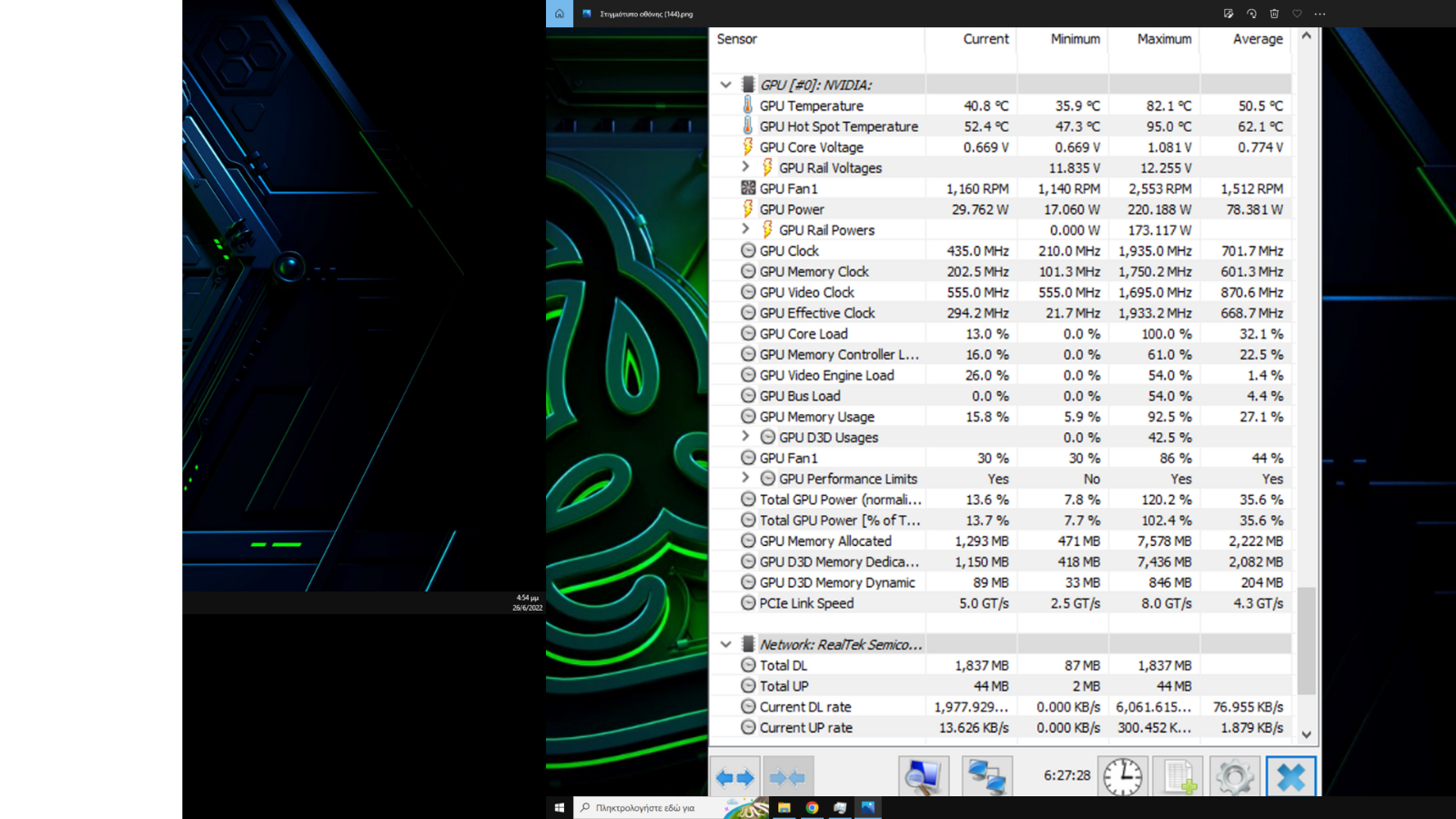

Λοιπον μετα απο 2 ωρες f1 2021 ultra settings +1ωρα dirt rally 2.0 στα ultra παλι+1ωρα forza horizon δηλαδη 4 ωρες gaming  σε αναλυση 2560x1440 και οθονη 144hz , 32 βαθμους θερμοκρασια στο χωρο χωρις κλιματιστικο ειχα 82,1 βαθμους max..
stock settings...
