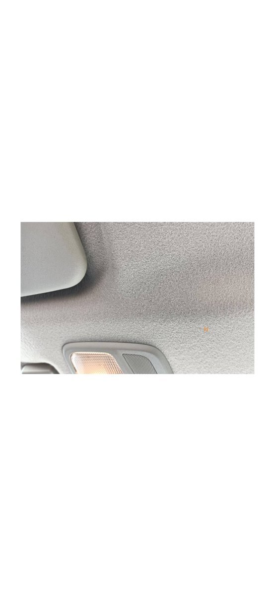

babisskg Δημοσ. 23 Μαρτίου 2022 Δημοσ. 23 Μαρτίου 2022 Μαζί με την καλημέρα μου προς όλους , τα φώτα σας και τυχόν εμπειρίες για καθαρισμό της οροφής εσωτερικά ( επισυνάπτω εικόνα του υλικού ) με καθαριστικά , μεθόδους κλπ , φυσικά εννοείται πως μπορεί πάντα να δοθεί έξω για τα περαιτέρω . Ακόμη είμαστε καλά θα έλεγα , αλλά άρχισαν να φαίνονται κάποιες βρωμιές , ειδικά στο σημείο πίσω από το παράθυρο του οδηγού , πάνω από την ζώνη ασφαλείας .
Ukforthemoment Δημοσ. 23 Μαρτίου 2022 Δημοσ. 23 Μαρτίου 2022 Μεγάλη προσοχή μην κρεμάσει απο την περιποίηση.
babisskg Δημοσ. 23 Μαρτίου 2022 Μέλος Δημοσ. 23 Μαρτίου 2022 2 λεπτά πριν, Ukforthemoment είπε Μεγάλη προσοχή μην κρεμάσει απο την περιποίηση. Θα κρεμάσει έτσι κι' αλλιώς αφού το υλικό είναι φτηναδούρα .
LLLEFTERIS Δημοσ. 23 Μαρτίου 2022 Δημοσ. 23 Μαρτίου 2022 Εγώ πάντως κάτι σημεία που είχε το αμάξι τα καθάρισα με μωρομάντηλα. 1
meletis_m Δημοσ. 23 Μαρτίου 2022 Δημοσ. 23 Μαρτίου 2022 4 ώρες πριν, Ukforthemoment είπε Μεγάλη προσοχή μην κρεμάσει απο την περιποίηση. Συνήθως επιδεινώνεται εάν το κάνει με ατμοκαθαριστη . Εάν είναι και πάνω 10 χρόνια , είναι φυσιολογική φθορά , και ειδικά το καλοκαίρι εάν δε προστατευεται.
babisskg Δημοσ. 23 Μαρτίου 2022 Μέλος Δημοσ. 23 Μαρτίου 2022 58 λεπτά πριν, LLLEFTERIS είπε Εγώ πάντως κάτι σημεία που είχε το αμάξι τα καθάρισα με μωρομάντηλα. Έπιασαν τα μωρομάντηλα αλλά είναι ημίμετρο .
bezan Δημοσ. 23 Μαρτίου 2022 Δημοσ. 23 Μαρτίου 2022 Genious Chemicals IN-Cleaner Βιολογικού Καθαρισμού Δοκιμασε αυτο, θα σου χρειαστει και σε πολλα αλλα μερη εγω καθαριζα και τα 4 προιγουμενα αυτοκινητα με αυτο, κανει τρομερη δουλεια, και δεν ξεκολαει και τις κολες. σε ενα λαντσια μεχρι και τα αλκανταρα του καθαρισα με αυτο. οτι θελεις απο υφασμα. αραιωση μισο νεροποτηρο για εναν κουβα νερο 1
Invader Δημοσ. 24 Μαρτίου 2022 Δημοσ. 24 Μαρτίου 2022 Με σαπούνι, κρύο νερό ,απαλό σφουγγάρι και υπομονή.
babisskg Δημοσ. 24 Μαρτίου 2022 Μέλος Δημοσ. 24 Μαρτίου 2022 23 ώρες πριν, bezan είπε Genious Chemicals IN-Cleaner Βιολογικού Καθαρισμού Δοκιμασε αυτο, θα σου χρειαστει και σε πολλα αλλα μερη εγω καθαριζα και τα 4 προιγουμενα αυτοκινητα με αυτο, κανει τρομερη δουλεια, και δεν ξεκολαει και τις κολες. σε ενα λαντσια μεχρι και τα αλκανταρα του καθαρισα με αυτο. οτι θελεις απο υφασμα. αραιωση μισο νεροποτηρο για εναν κουβα νερο Ευχαριστώ πολύ , θα το αναζητήσω .
bezan Δημοσ. 24 Μαρτίου 2022 Δημοσ. 24 Μαρτίου 2022 Αμα εισαι στην περαια αυριο ελα να σου δωσω ενα μπουκαλι 500 μλ να δοκιμασεις )))
thephotoshoped Δημοσ. 24 Μαρτίου 2022 Δημοσ. 24 Μαρτίου 2022 Στις 23/3/2022 στις 3:56 ΜΜ, bezan είπε Genious Chemicals IN-Cleaner Βιολογικού Καθαρισμού Δοκιμασε αυτο, θα σου χρειαστει και σε πολλα αλλα μερη εγω καθαριζα και τα 4 προιγουμενα αυτοκινητα με αυτο, κανει τρομερη δουλεια, και δεν ξεκολαει και τις κολες. σε ενα λαντσια μεχρι και τα αλκανταρα του καθαρισα με αυτο. οτι θελεις απο υφασμα. αραιωση μισο νεροποτηρο για εναν κουβα νερο Επειδή μάλλον το ίδιο αυτοκίνητο έχουμε ψάχνω και εγώ ένα καθαριστικό αντίστοιχο. Έχω το lancia Delta με αλκαντάρα καθίσματα. Είμαι Θεσ/νικη, θέλεις να με ενημερώσεις;
SONIRAM Δημοσ. 24 Μαρτίου 2022 Δημοσ. 24 Μαρτίου 2022 παρε ενα πινελακι μαλακο. παρε ενα ψεκαστήρι. βαλε μεσα λίγο ενα τσακ καθαριστικό για πιάτα και το αλλο χλιαρό νερακι. ψεκασε το πινελακι σου και με απαλες κυκλικες κινησεις βουρτσισε την βρωμα. μετα με ενα καθαρο πανακι μικροινας νωπο...σκουπισε την σαπουναδα. αν χρειαστει... επανελαβε. αν θες πιο δυνατο υλικο, βαλε ενα καθαριστικο για υφασματα ( σουπερμαρκετιστικο ) και βρες την αναλογια για την δουλεια που θες να κανεις. συνεχισε με τον ίδιο τρόπο. Αν θες κάτι πιο εξιδηκευμένο ετοιμο αποκλειστικά για υφάσματα παρε αυτο https://www.theloladia.gr/el/kathismata-tapetsaries/meguiars-carpet-interior-cleaner-katharistiko-moketas-tapetsarias-473ml.html?gclid=CjwKCAjwrfCRBhAXEiwAnkmKmYcb_SiO5EmWWWLVhTt5snfblltJ3nvpSzHWhVqFt61jk-ww17zcvhoC_ZkQAvD_BwE για δερμα και αλκανταρα με τον ιδιο τρόπο αλλα με ανάλογα υλικά για δερματινα. βουρτσάκι με τρίχα αλόγου και καθαριστικό για δερματινα
bezan Δημοσ. 25 Μαρτίου 2022 Δημοσ. 25 Μαρτίου 2022 19 ώρες πριν, thephotoshoped είπε Επειδή μάλλον το ίδιο αυτοκίνητο έχουμε ψάχνω και εγώ ένα καθαριστικό αντίστοιχο. Έχω το lancia Delta με αλκαντάρα καθίσματα. Είμαι Θεσ/νικη, θέλεις να με ενημερώσεις; Το εχει στο avin ρυσιου, κανει τρομερη δουλειά.
apostolispd Δημοσ. 27 Μαρτίου 2022 Δημοσ. 27 Μαρτίου 2022 Καθάρισα πρόσφατα ουρανό σε αυτοκίνητο 15ετίας με αφρό καθαρισμού ταπετσαρίας. Καλύπτεις με αφρό, αφήνεις 3-4' να δουλέψει για να βγάλει τη βρωμιά πάνω, τρίβεις με σκληρό βουρτσάκι και στο τέλος ένα πέρασμα με καθαρά πανάκια. Κόστος €6-8 και 30' δουλειά. Αν η κατάσταση του καινούριου ήταν το 100%, επανήλθε στο >90%. 1
