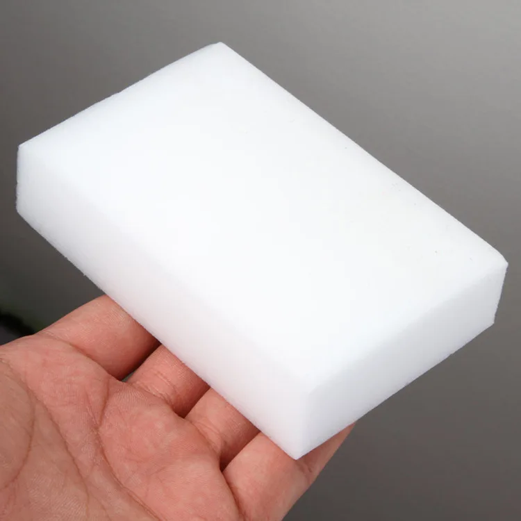

oxi scotch brite! θα παρεις magic sponge, σφουγγαρακι πηλου... το φτηνο γνωστο λευκο απτα σουπερμαρκετ που καθαριζουμε τοιχους. Θα ριχνεις νερακι και θα τριβεις. βεβαια μετα σε βερνικι πανω θα στο ψιλο θολώσει αλλα εκει θα το περασεις με την αλοιφη σου μετα με ενα πανακι μικροίνας. Το scotch ρε φιλε το έχουμε για αλλες δουλειες στην φανοποιία οπως.. πριν το βάψιμο.
53 λεπτά πριν, SONIRAM είπε
Ευτυχώς το κόκκινο χρωμα ηταν στο πλαστικό κάτω από τον καθρέφτη και όχι στο καπάκι του καθρέφτη, οπότε και με Scotch Brite μια χαρά έγινε η δουλειά. Ευχαριστώ πάντως!
