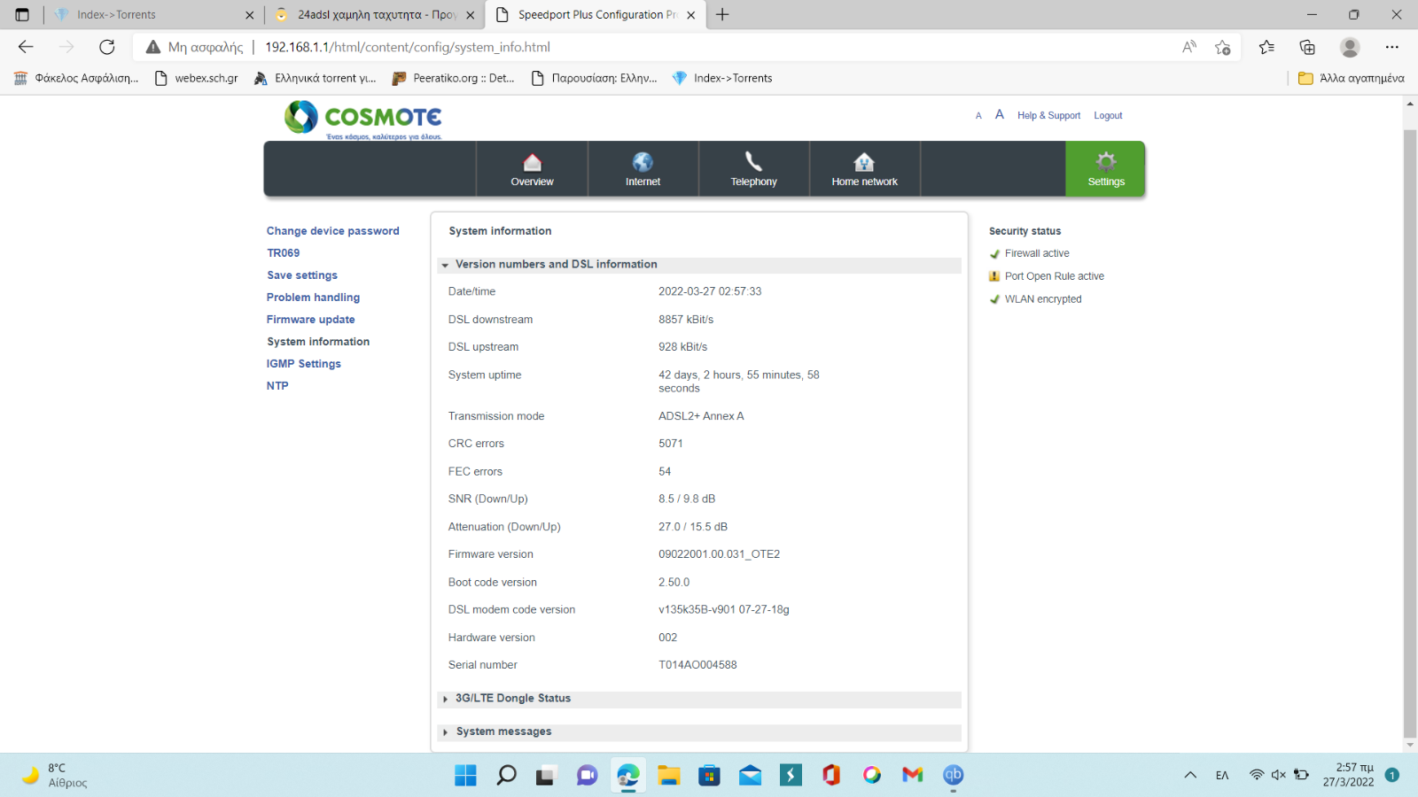

geoavlonitis Δημοσ. 20 Μαρτίου 2022 Δημοσ. 20 Μαρτίου 2022 Μπορείς να βάλεις τα στατιστικά της ADSL από το router για να δούμε; Πιο πολύ εγκυκλοπαιδικά και για να σου πούμε αν φταίει η απόσταση ή κάτι άλλο.

Sudowoodo Δημοσ. 20 Μαρτίου 2022 Δημοσ. 20 Μαρτίου 2022 35 λεπτά πριν, stavros34 είπε Τι να κάνω δηλαδή για πες? Εξαρτάτε το router που έχεις. Ο γενικός «τυφλοσούρτης» είναι: Βάζεις στον browser σου την ip του router (συνηθώς 192.168.1.1 ή 192.168.1.2) Κάνεις login με τους κωδικούς του router Πας στις ρυθμίσεις/κατάσταση συγχρονισμού 37 λεπτά πριν, stavros34 είπε Φίλτρο έχω στο τηλέφωνο όχι στο καλώδιο του ρούτερ... Προφανώς και δεν έχεις στο router, το είπα σαν ένα ακραίο παράδειγμα λάθους σύνδεσης που θα επηρέαζε την σύνδεση σου.

Sudowoodo Δημοσ. 26 Μαρτίου 2022 Δημοσ. 26 Μαρτίου 2022 19 λεπτά πριν, stavros34 είπε Αυτο εννοεις? Όχι, θα πατήσεις πάνω δεξιά στις ρυθμίσεις και θα πας. Settings -> System information (αριστερά) -> Version numbers and DSL information, θα το ανοίξεις, και στείλε screenshot από αυτό.
vagelis2019 Δημοσ. 28 Μαρτίου 2022 Δημοσ. 28 Μαρτίου 2022 (επεξεργασμένο) Εγώ με 15, 5 line attenuatetion κλειδώνω στα 19 mbps download στο ρουτερ κοντά στα 15mbps download από speedtest , Vodafone έχω εγω adsl, εσύ έχεις 27 θα είσαι μακριά από το αστικό κέντρο λογικά. Τώρα αν πιάνουν τα χέρια σου και έχεις χρονο δοκίμασε να συνδέσεις το ρουτερ απευθείας στο κατανεμητη να δεις πόσο συγχρονίζει εκεί.. Αν πιάνεις περισσότερα mbps με απευθείας σύνδεση στο κατανεμητη τότε κάποιο πρόβλημα θα έχει η εσωτερική καλωδίωση του σπιτιού σου... Επεξ/σία 28 Μαρτίου 2022 από vagelis2019
