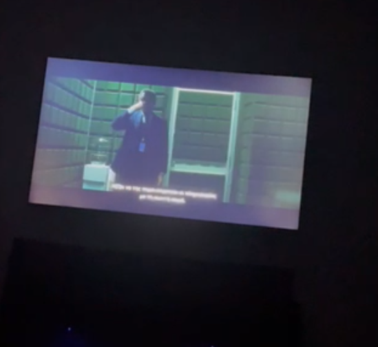

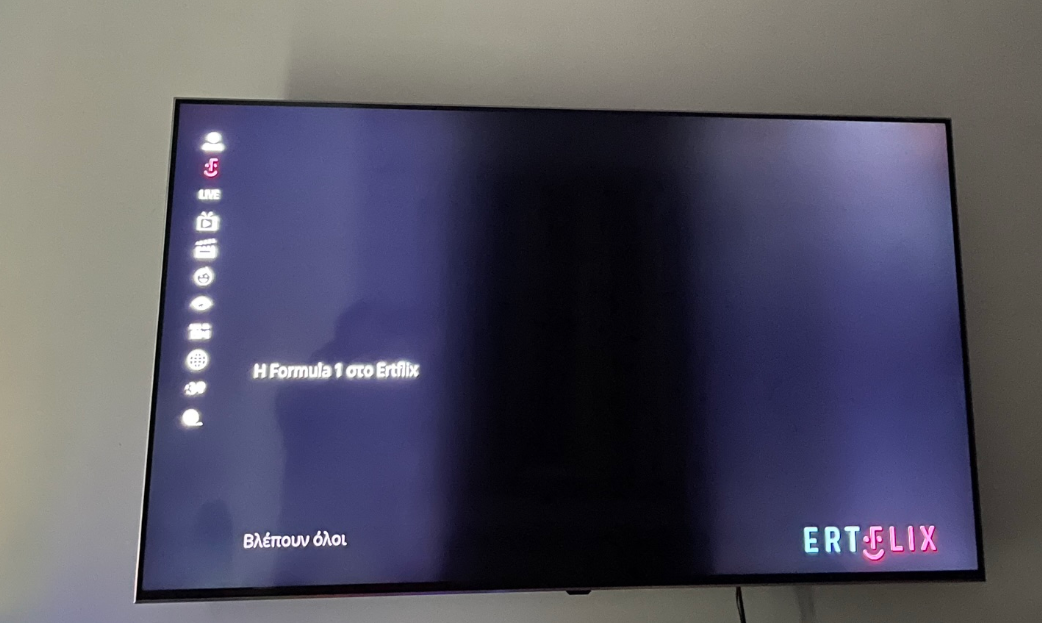

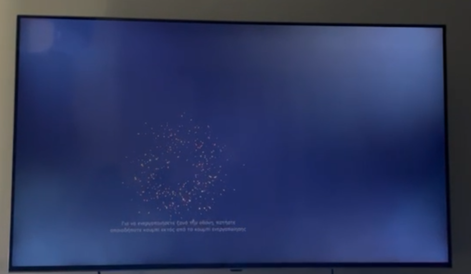

Ρε παιδιά είναι τόσο χάλια οι Nanocell ή έπεσα στην περίπτωση ?
Ενεργοποιώ το local dimming και έχω κάθετα λευκά παραλληλόγραμμα. Απενεργοποιώ το local dimming και με πεθαίνει στο light bleeding στις σκοτεινές σκηνές.
Δεν αναφέρω καν τις τραγικές γωνίες θέασης.

Αγόρασα τον Σεπτέμβριο την nano753...
Όλη η οθόνη κάθετες λευκές περιοχές.
Αλίμονο αν είχα χαμηλό φωτισμό...
Την πούλησα στους 4 μήνες χάνοντας χρήματα...

Σ'ευχαριστω πολύ για την απάντηση. Νόμιζα ότι ήμουν εγώ ο περίεργος. Με το service LG δεν μιλησες ?
Ακομα μια εικονα με το προβλημα.
20 λεπτά πριν, Shyn είπε
Βγάλε το local dimming.
Είναι γνωστό πρόβλημα στις LG.
Το θέμα είναι ότι εγώ τις φωτεινές περιοχές τις έβλεπα όχι μόνο όταν είχα χαμηλό φωτισμό ή αν είχα εικόνες με λευκό φόντο, αλλά σε όλες τις περιπτώσεις...
Ότι και αν δοκίμασα παρέμενε άθλια εικόνα...
4 μήνες την άντεξα. Την πούλησα όσο όσο και αγόρασα samsung Q60A η οποία είχε τέλεια εικόνα αλλά ήχο μόνο με πρίμα και καθόλου μπάσο

Πάντως παιδιά δε νομίζω ότι υπάρχει πρόβλημα με το local dimming, αν ψάξετε online θα δείτε ότι όλοι βλέπουν τα ίδια, και αυτό γιατί έχει μόνο 4 ζώνες για το local dimming, που χωρίζει πρακτικά τη τηλεόραση σε 4 στήλες, και για αυτό φωτίζεται έτσι περίεργα. Δυστυχώς οι nanocell δε φημίζονται για τα βαθιά μαύρα, αλλά για τα ωραία χρώματα.
Τώρα όσον αφορά το bleeding, φαίνεται αρκετά έντονο το θέμα, αλλά ακόμα και στο manual αναφέρει (περίπου) ότι τυχόν πιο έντονες φωτεινές περιοχές είναι στα χαρακτηριστικά της οθόνης και ότι δεν καλύπτονται από την εγγύηση. Ελπίζω να μη στα μασήσει ο τεχνικός που θα έρθει. Ακόμα και σε μια δική μου Sony του 2017, δεν έχει τόσο έντονο bleeding.

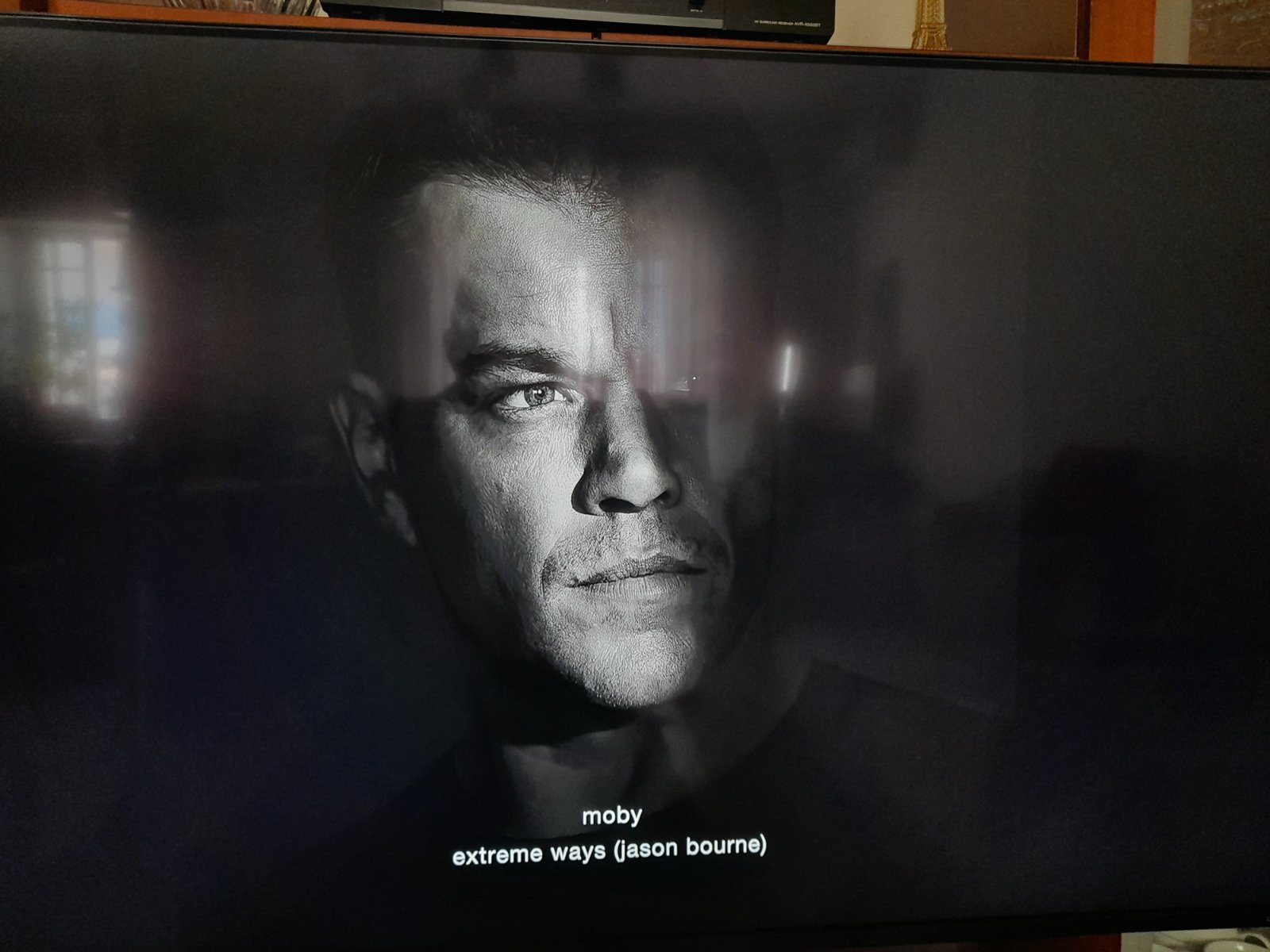

Εχω την περσινη,την 866 την 49αρα,που σε συγκριση με την 55αρα την δικη σου ειναι με μικρες διαφορες(διαφορετικο magic control,webos 6 αντι για το 5 και A4 gen4 επεξεργαστη)και ειδικα στο κομματι που αφορα την εικονα,ειναι πανω-κατω η ιδια τηλεοραση.
IPS panel,120 hz,wide viewing angles,Dolby vision,local dimming,wide colour gamut κλπ ειναι τα ιδια.
Το τελευταιο,το local dimming,ειτε το απενεργοποιεις γιατι ειναι οντως χαλια ο τροπος που το τρεχουν εδω και χρονια στις Nano,ειτε το εχεις στο χαμηλοτερο για να εχεις οσο γινεται πιο αξιοπρεπη μαυρα και προσπαθεις να μην βλεπεις τις παραλληλογραμμες περιοχες που λειτουργει το feature.
 Bleeding ευτυχως δεν εχω καθολου στην δικη αλλα αυτο ειναι καθαρα θεμα τυχης.Ετυχε.
Αν θελεις να ψαχτεις για τα χρωματα και το μαυρο,για να φτασεις σε ενα ικανοποιητικο αποτελεσμα,οσο παει δηλαδη γιατι OLED δεν ειναι,καλη αρχη ειναι να δοκιμασεις το gamma 2.4 με wide colour gamut και μεσαια θερμοκρασια χρωματος.Ολα οι επιλογες εικονας απενεργοποιημενες εκτος του dimming σε low.Τα βασικα μπορεις να δεις καποια προτεινομενα patterns σε πολλα βιντεος στο δικτυο. Γενικα,μαξιμουμ οπσθιος φωτισμος και αντιθεση,χαμηλη οξυτητα και μετρια φωτεινοτητα και χρωμα.
Δεν ειναι ρυθμισεις που προτεινουν οι ειδημονες αλλα στον δικο μου αρκετα φωτεινο χωρο με πολυ δυνατες αντανακλασεις,οπου κανενας δεν καθεται στην ευθεια,βολεψανε τοσο ωστε να μην εχω διαφορετικα προφιλ αναλογα με την ωρα της ημερας.
Επισυναπτω μια φωτο ,τραβηγμενη 12 η ωρα το μεσημερι,οπου η αντανακλαση ζει και βασιλευει αλλα αν προσεξεις τα μαυρα στις γωνιες ειναι γενικως μαυρα και δεν υπαρχει καθολου bleeding.
Φιλικα Βασιλης
