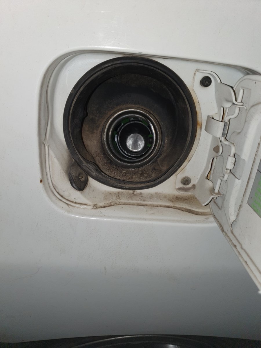

SabotazNic Δημοσ. 22 Απριλίου 2022 Μέλος Δημοσ. 22 Απριλίου 2022 (επεξεργασμένο) 5 λεπτά πριν, primeragt είπε Οι τάπες βενζίνης έχουν μια μικρή τρύπα για να βγαίνουν οι αναθυμιάσεις. Άμα στουμπωσει δεν βγαίνουν και "φρακάρει" το σύστημα. Οι τάπες εννοείς που έχουν τα αμάξια πάνω και βιδώνει? Μπορώ να κάνω κάτι εγώ (πχ να το βάλω σε ζεστό νερό ή κάτι) (όπως καταλαβαίνεις γενικά άσχετος, αλλά με κάθε πρόβλημα, αποκτώ μια σχετική εμπειρία. Πχ την 1η φορά που έσπασε η φούσκα του φρένου και δεν εσβηναν οι λάμπες, έμεινα από μπαταρία. Την 2η φορά ήξερα να βάλω χέρι και να βγαλω το ρεύμα κάτω από το τιμόνι 😂) Επεξ/σία 22 Απριλίου 2022 από SabotazNic 1
primeragt Δημοσ. 22 Απριλίου 2022 Δημοσ. 22 Απριλίου 2022 (επεξεργασμένο) Την τάπα που ανοίγει για να μπει η μάνικα. Αν ανοίγοντας ακούγεται λες και είναι αναψυκτικό, έχει βουλώσει η τρύπα της εξαέρωσης. Επεξ/σία 22 Απριλίου 2022 από primeragt
SabotazNic Δημοσ. 22 Απριλίου 2022 Μέλος Δημοσ. 22 Απριλίου 2022 Θα το δοκιμάσω σε λιγάκι. Αν κατάλαβα καλά, ανοίγω το μεταλλικό καπάκι και το βιδωτο είναι η τάπα? Όσον αφορά τα ρεύματα. Είδα ότι είχα αλλάξει φούσκα στο φρένο 1-2 εβδομάδες πριν το πάθω πρώτη φορά. Ουσιαστικά μου άλλαξαν εκείνο το πλαστικό που συνδέεται ένα ρεύμα (από τα φώτα) και κάθεται πάνω σε μια σιδερένια βάση και ακουμπάει το σίδερο του φρένου για να σβηνει/ανάβει η λάμπα. Υπάρχει περίπτωση να φταίει εκείνο? (γιατί που είχες πει κάτι για τις ασφάλειες)
Ukforthemoment Δημοσ. 22 Απριλίου 2022 Δημοσ. 22 Απριλίου 2022 1 λεπτό πριν, SabotazNic είπε Θα το δοκιμάσω σε λιγάκι. Αν κατάλαβα καλά, ανοίγω το μεταλλικό καπάκι και το βιδωτο είναι η τάπα? Δεν ξέρεις απο που βάζουν βενζίνη;
SabotazNic Δημοσ. 22 Απριλίου 2022 Μέλος Δημοσ. 22 Απριλίου 2022 1 λεπτό πριν, Ukforthemoment είπε Δεν ξέρεις απο που βάζουν βενζίνη; Βρε σιγούρευω τι αποκαλούμε τάπα. That's all Μπα όχι, δεν ακούστηκε σαν αναψυκτικό. Το ξεβιδωσα και πίεσα και εκείνο το μεταλλικό που έχει πιο μέσα.
primeragt Δημοσ. 22 Απριλίου 2022 Δημοσ. 22 Απριλίου 2022 7 λεπτά πριν, SabotazNic είπε Θα το δοκιμάσω σε λιγάκι. Αν κατάλαβα καλά, ανοίγω το μεταλλικό καπάκι και το βιδωτο είναι η τάπα? Όσον αφορά τα ρεύματα. Είδα ότι είχα αλλάξει φούσκα στο φρένο 1-2 εβδομάδες πριν το πάθω πρώτη φορά. Ουσιαστικά μου άλλαξαν εκείνο το πλαστικό που συνδέεται ένα ρεύμα (από τα φώτα) και κάθεται πάνω σε μια σιδερένια βάση και ακουμπάει το σίδερο του φρένου για να σβηνει/ανάβει η λάμπα. Υπάρχει περίπτωση να φταίει εκείνο? (γιατί που είχες πει κάτι για τις ασφάλειες) Δύσκολο να έχει σχέση με τη φούσκα. Εκτός και αν κάνανε ματσακονιες για να τη συνδέσουν και έχουν τραβήξει ρεύματα από όπου να ναι, αλλά αυτό είναι τρελη πιθανότητα. 1

SabotazNic Δημοσ. 26 Απριλίου 2022 Μέλος Δημοσ. 26 Απριλίου 2022 Στις 23/4/2022 στις 7:52 ΜΜ, Dereki2 είπε πολλαπλασιαστής ίσως Ειχε δοκιμαστει Λοιπον, τελικο Update απο οτι φαινεται. Οντως θεμα αντλιας. Απο το συνεργειο που το παμε γενικα, μας ειπε οτι ειχε ψιλο διαλυθει. Το παραξενο ειναι οτι γενικα η 1η φορα που το παθαμε αυτο, ηταν πριν καμια 4αρια χρονια. Επομενη μερα ομως ολα οκ, και ουτε στο συνεργειο βρηκαν τπτ. Και επειδη ρωτησα το παιδι γενικα μια κακης ποιοτητας βενζινης τι μπορει να προκαλεσει στα υποσυστηματα, οτι δλδ λογω λιγοτερων οκτανιων μπορει να ζητησει πιο πολυ ρευμα για να ανεβασει την θερμοκρασια στην βενζινη (μεσες ακρες οτι καταλαβα), μαλλον λογω της προβληματικης αντλιας να δημιουργησε θεμα στο χαλ σενσορα και να εφτιαξε προσωρινα το προβλημα. Περιμενει τωρα αντλια και θα μας καθαρισει και το ντεποζιτο επι ευκαιρια γτ και εκει εχει σκουπιδια. Θα ξανα γραψω οταν παραλαβω 2
meletis_m Δημοσ. 26 Απριλίου 2022 Δημοσ. 26 Απριλίου 2022 10 λεπτά πριν, SabotazNic είπε Ειχε δοκιμαστει Λοιπον, τελικο Update απο οτι φαινεται. Οντως θεμα αντλιας. Απο το συνεργειο που το παμε γενικα, μας ειπε οτι ειχε ψιλο διαλυθει. Το παραξενο ειναι οτι γενικα η 1η φορα που το παθαμε αυτο, ηταν πριν καμια 4αρια χρονια. Επομενη μερα ομως ολα οκ, και ουτε στο συνεργειο βρηκαν τπτ. Και επειδη ρωτησα το παιδι γενικα μια κακης ποιοτητας βενζινης τι μπορει να προκαλεσει στα υποσυστηματα, οτι δλδ λογω λιγοτερων οκτανιων μπορει να ζητησει πιο πολυ ρευμα για να ανεβασει την θερμοκρασια στην βενζινη (μεσες ακρες οτι καταλαβα), μαλλον λογω της προβληματικης αντλιας να δημιουργησε θεμα στο χαλ σενσορα και να εφτιαξε προσωρινα το προβλημα. Περιμενει τωρα αντλια και θα μας καθαρισει και το ντεποζιτο επι ευκαιρια γτ και εκει εχει σκουπιδια. Θα ξανα γραψω οταν παραλαβω Φίλτρο καυσίμου έχει μέσα στη αντλία καυσίμου ή υπάρχει δυνατότητα αλλαγής.
SabotazNic Δημοσ. 26 Απριλίου 2022 Μέλος Δημοσ. 26 Απριλίου 2022 Παντως μας ενημερωσε για συκολικο κοστος στα 150 ευρω. Λιγα δεν ειναι? Μηπως επειδη ειναι παλιο αμαξι αρα πιο φθηνα ανταλλακτικα? Δεν ξερω
primeragt Δημοσ. 28 Απριλίου 2022 Δημοσ. 28 Απριλίου 2022 Μια καλή τζενερικ αφτερμαρκετ τρόμπα κάνει κάνα 75-80€. Τα υπόλοιπα εργασία και πιθανά ψιλολοιδια που θα χρειαστούν.
SabotazNic Δημοσ. 2 Μαΐου 2022 Μέλος Δημοσ. 2 Μαΐου 2022 Ξέχασα να απαντήσω. Τελικά ήταν η αντλία, μου την έφτιαξαν (έβαλαν καλή μάρκα από ότι είπε, γενικά είναι συνεργείο εμπιστοσύνης). Όλα οκ και πάλι. Αν δεν γράψω πάλι σε 1 μήνα, αυτό ήταν Edit: είπε ότι το γρανάζι μέσα που "πετάει" (?) την βενζίνη είχε σπάσει. (αν θυμάμαι καλά) 1
