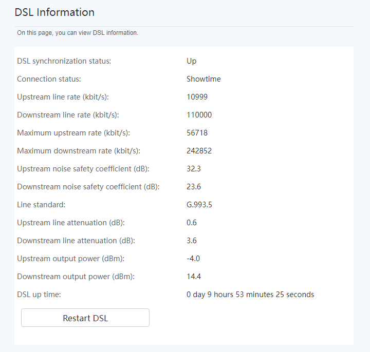

panakos_thess Δημοσ. 16 Μαρτίου 2022 Δημοσ. 16 Μαρτίου 2022 (επεξεργασμένο) Λοιπον Παιδια ετυχαν αυτα τα 2 Router/Modem στην κατοχη μου το Huawei ειναι περιπου 8μηνες ποιο καινουργιο απο το zyxel εχω να πω πως η γραμμη μου ειναι 100/10 της WIND FTTC χωρις ERRORS CRC-FEC και απο τα τεστς μου μετα απο κανενα 2ωρο εχω να πω το huawei ειναι για κλωτσιες δεν κραταει μαξ την ταχυτητα στα παιχνιδια εχω freeze και το upload ολο πεφτει 5mbps ενω με το zyxel βραχος το upload 10.40 και το download 110!!!Προσεχτε!!!Επεισης στο Bufferbloat Test στο huawei με βγαζει F ενω στο zyxel A χωρις Qos και τα 2!!! μερικες φωτο Επεξ/σία 17 Μαρτίου 2022 από panakos_thess

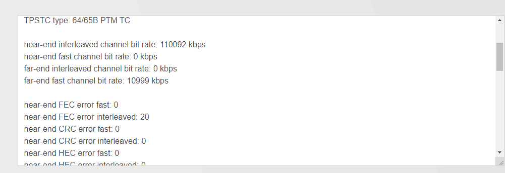

Phoenix4 Δημοσ. 17 Μαρτίου 2022 Δημοσ. 17 Μαρτίου 2022 Ίδια εταιρεία και ίδιο Router άλλα έχω ένα σωρο near-end FEC errors με μόνο 5 μέρες uptime, τι παίζει; Αναφορά σε κείμενο ============================================================================= xDSLFwVersion: FwVer:5.12.23.0_B_A60901 HwVer:T14.F7_0.0 Line State: Up Modulation: ITU G.993.5(G.Vectoring),G.998. Annex Mode: ANNEX_B ============================================================================= TPSTC type: 64/65B PTM TC near-end interleaved channel bit rate: 106018 kbps near-end fast channel bit rate: 0 kbps far-end interleaved channel bit rate: 0 kbps far-end fast channel bit rate: 10999 kbps near-end FEC error fast: 0 near-end FEC error interleaved: 145319 near-end CRC error fast: 0 near-end CRC error interleaved: 5 near-end HEC error fast: 0 near-end HEC error interleaved: 0 far-end FEC error fast: 60 far-end FEC error interleaved: 0 far-end CRC error fast: 0 far-end CRC error interleaved: 0 far-end HEC error fast: 0 far-end HEC error interleaved: 0 DSL uptime :5 days, 14:34, 28 secs DSL activetime :1 min, 19 secs Downstream: relative capacity occupation: 100% noise margin downstream: 8.1 dB output power upstream: 8.8 dbm attenuation downstream: 6.4 dB Upstream: relative capacity occupation: 100% noise margin upstream: 31.0 dB output power downstream: 11.9 dbm attenuation upstream: 0.0 dB Bit table: carrier load: number of bits per tone tone 0- 31: 00 00 00 00 00 00 00 00 00 00 00 00 00 00 12 23 tone 32- 63: 44 45 55 65 66 66 66 66 65 55 44 32 21 00 00 00 tone 64- 95: 00 10 11 21 22 22 33 43 43 44 44 54 54 45 55 55 tone 96-127: 66 66 66 56 55 55 55 56 55 56 55 55 55 55 55 55 tone 128-159: 55 44 44 44 45 44 45 44 54 44 44 45 44 43 34 33 tone 160-191: 34 43 33 44 44 44 45 45 45 45 66 55 65 55 66 77 tone 192-223: 77 77 77 77 78 9a aa aa bb bb dc dc dd de dd dd tone 224-255: de dc ee dc ee ef ec ee ec ef ef fe ff fe ff ff

panakos_thess Δημοσ. 18 Μαρτίου 2022 Μέλος Δημοσ. 18 Μαρτίου 2022 (επεξεργασμένο) 20 ώρες πριν, Phoenix4 είπε Ίδια εταιρεία και ίδιο Router άλλα έχω ένα σωρο near-end FEC errors με μόνο 5 μέρες uptime, τι παίζει; τα FEC δεν σε ενδειαφερουν μια χαρα δειχνουν Επεξ/σία 18 Μαρτίου 2022 από panakos_thess
