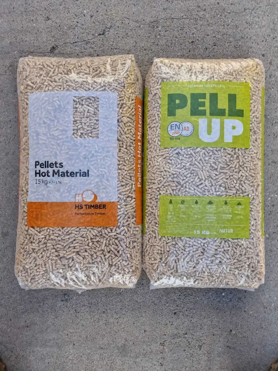

DOOM_NX Δημοσ. 21 Δεκεμβρίου 2023 Δημοσ. 21 Δεκεμβρίου 2023 10 ώρες πριν, dimostr είπε Α ενταξει είσαι από αυτούς Φίλε μπορείς να μιλάς λίγο καλύτερα σε άτομα που δεν γνωρίζεις και προσπαθούν να συνεισφέρουν στο θέμα; Premium λευκό πέλλετ Pell Up από τα εργοστάσια της Schweighofer στη Sebes που αγόρασε τώρα η ZG Timber. 400 €/t από Ευαγγέλου, πήρα 2 τόνους.
dimostr Δημοσ. 21 Δεκεμβρίου 2023 Δημοσ. 21 Δεκεμβρίου 2023 1 λεπτό πριν, DOOM_NX είπε Φίλε μπορείς να μιλάς λίγο καλύτερα σε άτομα που δεν γνωρίζεις και προσπαθούν να συνεισφέρουν στο θέμα; Premium λευκό πέλλετ Pell Up από τα εργοστάσια της Schweighofer στη Sebes που αγόρασε τώρα η ZG Timber. 400 €/t από Ευαγγέλου, πήρα 2 τόνους. Συγνώμη τώρα αλλα θεωρείς οικονομική θέρμανση το πελλετ , θα μας τρελανετε
DOOM_NX Δημοσ. 21 Δεκεμβρίου 2023 Δημοσ. 21 Δεκεμβρίου 2023 1 λεπτό πριν, dimostr είπε Συγνώμη τώρα αλλα θεωρείς οικονομική θέρμανση το πελλετ , θα μας τρελανετε Με το πετρέλαιο στο 1,30 € τα πέλλετ προσφέρουν 30-40% εξοικονόμηση αυτή τη στιγμή, οπότε, ναι. 1

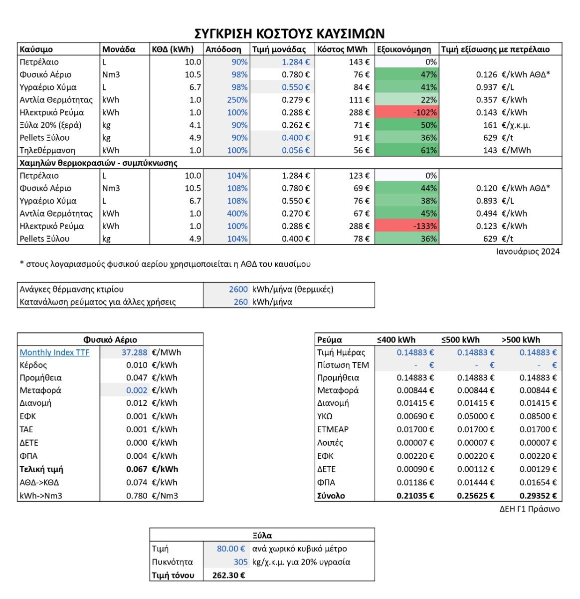

DOOM_NX Δημοσ. 22 Δεκεμβρίου 2023 Δημοσ. 22 Δεκεμβρίου 2023 Σχετικά με το μήνα που έρχεται, όλα δείχνουν ότι η θέρμανση φυσικό αέριο θα συμφέρει όσο μια αντλία θερμότητας -- και περισσότερο, ανάλογα την κλιματική ζώνη και τις θερμοκρασίες που ζητάμε από αυτή. Μην ξεχνάμε ότι ο Ιανουάριος είναι ο πιο ψυχρός μήνας του έτους. Υπήρξε μια πτωτική τάση στο πετρέλαιο τις τελευταίες μέρες, αλλά αρχίζει και ξανασκαρφαλώνει προς τα πάνω δειλά-δειλά... 1
Specs Δημοσ. 22 Δεκεμβρίου 2023 Μέλος Δημοσ. 22 Δεκεμβρίου 2023 (επεξεργασμένο) 7 minutes ago, DOOM_NX said: η θέρμανση φυσικό αέριο θα συμφέρει όσο μια αντλία θερμότητας εφοσον βαζεις 2,5 αποδοση ναι, αλλα ειναι ετσι? μαλλον οχι! εδιτ. οκ με 4 αν και οταν εφτιαχνα τον αρχικο πινακα, ειχα υπολογισει μεχρι κ το ηλεκτρικο ρευμα που καταναλωνουν διαφορες συσκευες θερμανσης , ως παρεργο μεν, αλλα με τετοιες τιμες ρευματος ειναι υπολογισιμες! Δεν ειναι μικρος ο λογαριασμος ρευματος που αναλογει σε εναν κυκλοφορητη,κοχλια,καυστηρα κλπ Επεξ/σία 22 Δεκεμβρίου 2023 από Specs

DOOM_NX Δημοσ. 22 Δεκεμβρίου 2023 Δημοσ. 22 Δεκεμβρίου 2023 40 λεπτά πριν, Specs είπε εφοσον βαζεις 2,5 αποδοση ναι, αλλα ειναι ετσι? μαλλον οχι! εδιτ. οκ με 4 αν και οταν εφτιαχνα τον αρχικο πινακα, ειχα υπολογισει μεχρι κ το ηλεκτρικο ρευμα που καταναλωνουν διαφορες συσκευες θερμανσης , ως παρεργο μεν, αλλα με τετοιες τιμες ρευματος ειναι υπολογισιμες! Δεν ειναι μικρος ο λογαριασμος ρευματος που αναλογει σε εναν κυκλοφορητη,κοχλια,καυστηρα κλπ Επειδή έκατσα και τα μέτρησα ούτε το 2% της θερμικής ισχύος που αποδίδει ο λέβητας δεν καταναλώνουν. Δεν έχει νόημα να σκας γι'αυτά. Και οι Α/Θ έχουν τέτοια ψιλολόια για το defrost, κυκλοφορητές κλπ.
