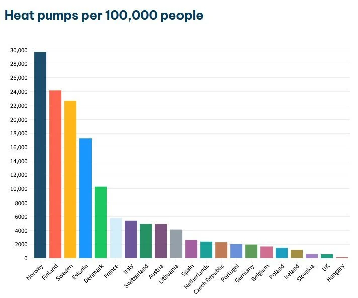

mariosnik_ Δημοσ. 20 Δεκεμβρίου 2023 Δημοσ. 20 Δεκεμβρίου 2023 7 ώρες πριν, dimostr είπε Η αντλία θερμότητας ,αέρος αέρος , αέρος νερού , είναι εξαιρετική επιλογή όπου και να είσαι πάνω στον πλανήτη και χρησιμοποιώ μια φωτογραφία που ανέβασε ο συμφουριτης @Specs που δείχνει πόσες αντλίες θερμότητας υπάρχουν ανα κάποιους χιλιάδες κατοίκους σε κάποιες χώρες τις Ευρώπης που μάλλον πρέπει να κάνει λίγο πιο κρύο από εμάς Δεν ειναι εξαιρετική επιλογή για όλο τον κόσμο. Είναι για όπου αποτελεί συμφέρουσα επιλογή με βάση τις εξωτερικές θερμοκρασίες. Σε πολλές περιπτώσεις στα βόρεια μέρη με πολύ χαμηλές μέσες εξωτερικές θερμοκρασίες και μόνιμο παγετο, το φυσικό αέριο η το πετρέλαιο είναι η καλύτερη επιλογή. Για τους πιο ψαγμένους, τηλεθερμανση και καλή μόνωση σε σπίτια και σωλήνες. 2
