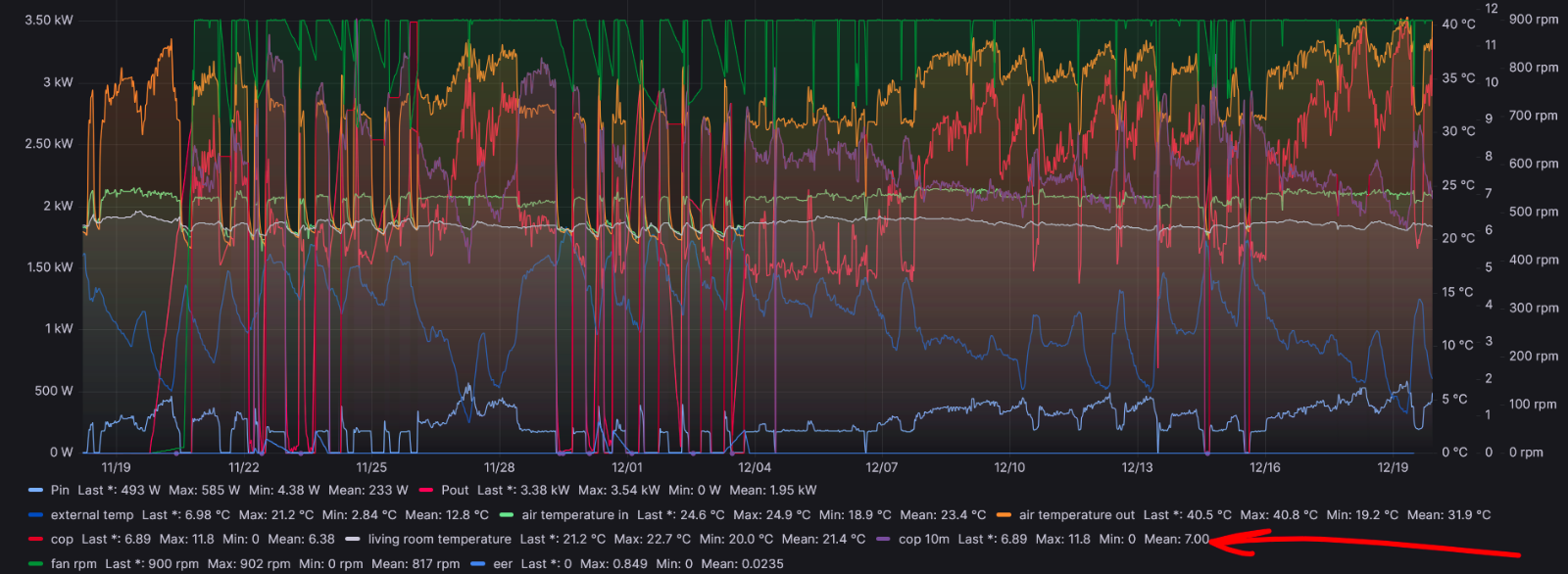

liakjim Δημοσ. 19 Δεκεμβρίου 2023 Δημοσ. 19 Δεκεμβρίου 2023 1 ώρα πριν, DOOM_NX είπε Μερικοί περιμένουν ότι θα βγάλουν χειμώνα με COP 6.0 ξέρω γω... Θα σου απαντήσω στο τέλος του χειμώνα. Από τότε που ξεκίνησα το κλιματιστικό (asyg24kmta), είναι με μέσο COP 7 . Προφανώς θα πέσει όταν αποφασίσει να χειμωνιάσει. 2
DOOM_NX Δημοσ. 19 Δεκεμβρίου 2023 Δημοσ. 19 Δεκεμβρίου 2023 1 ώρα πριν, liakjim είπε Θα σου απαντήσω στο τέλος του χειμώνα. Από τότε που ξεκίνησα το κλιματιστικό (asyg24kmta), είναι με μέσο COP 7 . Προφανώς θα πέσει όταν αποφασίσει να χειμωνιάσει. ΟΚ, άλλο κεντρική θέρμανση, άλλο κλιματιστικό. Όντως, 13 °C μέση θερμοκρασία δεν είναι χειμώνας και έχεις πολύ μικρό φορτίο, μόλις 2 kW. Θα περιμένω να δω τις μετρήσεις στο τέλος της σεζόν. ❤️ 1
