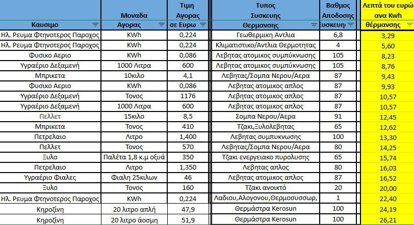

Specs Δημοσ. 18 Δεκεμβρίου 2023 Μέλος Δημοσ. 18 Δεκεμβρίου 2023 1 minute ago, alejsalonica said: Στον συντελεστή αναφέρομαι. Συμβαινει κ στις καλυτερες οικογενειες! αυτα ειναι τα λεγομενα κλαδικα συμφεροντα που θα αμφισβητουν πολλα επιμερους κ οχι αδικα τμηματα της μελετης. Γιαυτο θεωρω αυτο το εξελακι που εφτιαξα πιο ρεαλιστικο και κυριως δυναμικο, δηλαδη ανανεωσιμο καθε στιγμη με αλλαγες τιμων κ το παλευω οσο μπορω... 1

vassilis3 Δημοσ. 19 Δεκεμβρίου 2023 Δημοσ. 19 Δεκεμβρίου 2023 (επεξεργασμένο) Στις 18/12/2023 στις 12:00 ΜΜ, Specs είπε Θα αλλαξει ο τιτλος απο ¨Μηδενικο κοστος θερμανσης¨" σε ΣΥΓΚΡΙΣΗ ΚΟΣΤΟΥΣ ΘΕΡΜΑΝΣΗΣ... δεν ξερω πως αλλιως να το εκφρασω σωστα αυτο που συμβαινει, ειλικρινα η ελληνικη γλωσσα δειχνει φτωχη 350 την ειχα οπως βλεπω στο αρχειο μου σε λινκ απο το Leroy Merlin, αλλα δινουν κ βοηθουν ετσι κ καποια μελη εδω μεσα τις τιμες που επειδη δεν ζω στην Αθηνα , ισως ειναι κ πιο ρεαλιστικες γιαυτο τις καταχωρησα, οπως εδω θα δεις https://www.insomnia.gr/forums/topic/789005-σύγκριση-κόστους-θέρμανσης/?do=findComment&comment=60008716 στην μπρικετα εχεις δικιο, αλλαξα την τιμη της μονο στην σειρα της 10 κιλης και δεν αλλαξα στην αναλογια τοννου. Και ετσι ο πινακας αναπροσαρμοζεται ως εξης εγώ που έχω ΔΕΗ με σταθερό αέριο 0,051; Επεξ/σία 19 Δεκεμβρίου 2023 από vassilis3
Specs Δημοσ. 19 Δεκεμβρίου 2023 Μέλος Δημοσ. 19 Δεκεμβρίου 2023 (επεξεργασμένο) 3 minutes ago, vassilis3 said: εγώ που έχω ΔΕΗ με σταθερό αέριο 0,051; Γνωριζεις ποσο ειναι με ολα μεσα ? Με αυτο σαν βαση προσθετοντας τις ρυθμιζομενες χρεωσεις , φπα κλπ κλπ εχω την τιμη στον πινακα. Ειναι ετσι η εχω κατι λαθος? για δες σε παρακαλω τον λογαριασμο σου, η ποσταρισε τον με σβησμενα τα προσωπικα δεδομενα αν θες... Επεξ/σία 19 Δεκεμβρίου 2023 από Specs
