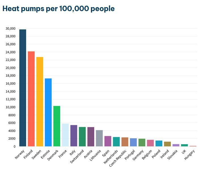

Specs Δημοσ. 18 Δεκεμβρίου 2023 Μέλος Δημοσ. 18 Δεκεμβρίου 2023 1 hour ago, mechpanos said: Με βαθμό απόδοσης άνω του 3, επιτρέπουν το φυσικό αέριο αντί να καεί στο σπίτι, να καεί σε ένα εργοστάσιο ηλεκτρικής ενέργειας και με την ίδια ενέργεια να θερμανθούν 3 σπίτια, αντί για ένα Προς επιρρωση οσων αναφερεις, η Νορβηγια με το σχεδον απεριοριστο φυσικο αεριο, ειναι πρωταθλητρια σε αναλογια αντλιων θερμοτητας, για τον λογο που αναφερεις, την αποδοση. Μαλιστα μια χωρα πολυ κρυα...αυτο το αναφερω για οσους πιστευουν οτι η αποδοση στα βορεια μερη αλλα και σε υψομετρο μεγαλο στην χωρα μας , δεν συμφερει να εχεις αντλιες θερμοτητας! Γιαυτο αγαπητοι κ για να μην σπαμαρουμε μιας και υπαρχει σπεσιαλ νημα https://www.insomnia.gr/forums/topic/809003-συμβουλες-κι-απορίες-για-κλιματιστικά-part-3/ με @liakjim @dimostr και αλλους που βοηθανε χρονια τωρα να επιλεξουν σωστα κλιματιστικα,αντλιες θερμοτητας δηλαδη αερος-αερος, μιας κ στην χωρα μας ΗΔΗ τις εχουμε στο σπιτι για δροσια το καλοκαιρι, οποιος χρειαζεται κατι παει εκει. Δειτε τι παιζει με αντλιες και κυριως σε ποιες χωρες... Spoiler 1
dimostr Δημοσ. 18 Δεκεμβρίου 2023 Δημοσ. 18 Δεκεμβρίου 2023 3 ώρες πριν, Specs είπε Προς επιρρωση οσων αναφερεις, η Νορβηγια με το σχεδον απεριοριστο φυσικο αεριο, ειναι πρωταθλητρια σε αναλογια αντλιων θερμοτητας, για τον λογο που αναφερεις, την αποδοση. Μαλιστα μια χωρα πολυ κρυα...αυτο το αναφερω για οσους πιστευουν οτι η αποδοση στα βορεια μερη αλλα και σε υψομετρο μεγαλο στην χωρα μας , δεν συμφερει να εχεις αντλιες θερμοτητας! Γιαυτο αγαπητοι κ για να μην σπαμαρουμε μιας και υπαρχει σπεσιαλ νημα https://www.insomnia.gr/forums/topic/809003-συμβουλες-κι-απορίες-για-κλιματιστικά-part-3/ με @liakjim @dimostr και αλλους που βοηθανε χρονια τωρα να επιλεξουν σωστα κλιματιστικα,αντλιες θερμοτητας δηλαδη αερος-αερος, μιας κ στην χωρα μας ΗΔΗ τις εχουμε στο σπιτι για δροσια το καλοκαιρι, οποιος χρειαζεται κατι παει εκει. Δειτε τι παιζει με αντλιες και κυριως σε ποιες χωρες... Απόκρυψη περιεχομένων Ντρέπομαι γιαυτο που θα πω αλλα είμαστε πίσω και από τις αρκούδες και έχουμε όλα τα δεδομένα για το ποια είναι η πιο φθηνή και αποδοτική με το μικρότερο αντίκτυπο στο κλίμα θέρμανση 2

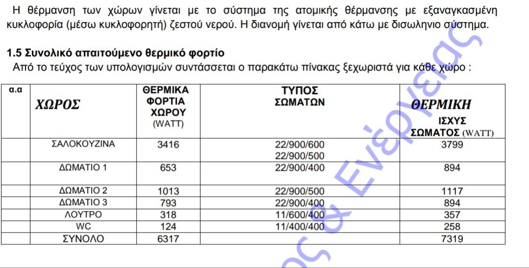

marioboni Δημοσ. 18 Δεκεμβρίου 2023 Δημοσ. 18 Δεκεμβρίου 2023 γνώμη μου είναι πάντως πως σε ένα πολύ καλά μονωμένο σπίτι η αντλία θερμότητας είναι υπερβολή ως προς το κόστος της γιατί απόσβεση συγκριτικά με έναν λέβητα αερίου θα αργήσει πολλά χρόνια να γίνει παράδειγμα το δικό μου σπίτι, οι απώλειες είναι οι παρακάτω στη φωτό ένα άναμα θέλει και θα διατηρήσει θερμοκρασία Οι ώρες που θα δουλέψει μια αντλία ώστε να γίνει η απόσβεση συγκριτικά με έναν λέβητα αεριου ανεβαίνουν κατακόρυφα αν είχα το κασέρι θα έβαζα κι εγώ αντλία αλλά...δεν υπάρχει μπήκανε 3 toshiba arata 10αρια στα δωμάτια και ένα 16άρι haori στη σαλοκουζινα και υπερκαλύπτουν θεωρητικά γιατί δεν τα έχω δουλέψει καθόλου ακομη
