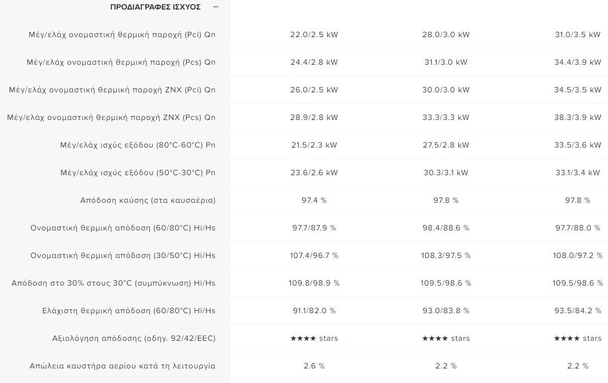

Specs Δημοσ. 13 Απριλίου 2022 Μέλος Δημοσ. 13 Απριλίου 2022 (επεξεργασμένο) 15 λεπτά πριν, Maurikycli είπε Θα πρέπει να αποφασίσουν ξανά οι επιτροπές πιστοποίησης Εχουν ηδη αποφασισει αν δεν απατωμαι και παιζει πλεον το νεο ενεργειακο ταμπελακι. Οχι το παλιο απο Α+++ μεχρι G κλπ αλλα μεταβαση σε νεο.Aν και σε καποιες κατηγοριες προιοντων ισως εχει αλλες κλιμακες. https://www.euronews.com/my-europe/2021/03/01/eu-s-new-energy-labels-aim-to-cut-consumer-confusion πχ αυτος https://www.skroutz.gr/s/8423246/Baxi-Luna-Duo-Tec-Space-24GA-Επιτοίχιος-Λέβητας-Συμπύκνωσης-Αερίου-με-Καυστήρα-17196kcal-h.html Επεξ/σία 13 Απριλίου 2022 από Specs 1

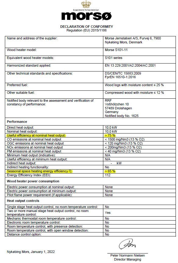

Specs Δημοσ. 14 Απριλίου 2022 Μέλος Δημοσ. 14 Απριλίου 2022 Exει αναφερθει εδω, πως ειναι υπερ-αισιοδοξος ο βαθμος αποδοσης για τα κλειστα τζακια(ενεργειακα). Η μελετη του ΕΜΠ τα εχει στο 50%. Οι κορυφαιοι κατασκευαστες οπως πχ σε αυτο το δελτιο που επισυναπτω, εχουν ελαχιστο 65% στον πιο χαμηλο απο τους δεικτες, οποτε θα το προσαρμοσω εκει.
Maurikycli Δημοσ. 14 Απριλίου 2022 Δημοσ. 14 Απριλίου 2022 2 ώρες πριν, Specs είπε Εχουν ηδη αποφασισει αν δεν απατωμαι και παιζει πλεον το νεο ενεργειακο ταμπελακι. Οχι το παλιο απο Α+++ μεχρι G κλπ αλλα μεταβαση σε νεο.Aν και σε καποιες κατηγοριες προιοντων ισως εχει αλλες κλιμακες. https://www.euronews.com/my-europe/2021/03/01/eu-s-new-energy-labels-aim-to-cut-consumer-confusion πχ αυτος https://www.skroutz.gr/s/8423246/Baxi-Luna-Duo-Tec-Space-24GA-Επιτοίχιος-Λέβητας-Συμπύκνωσης-Αερίου-με-Καυστήρα-17196kcal-h.html Για το χαρακτηρισμό με γράμματα έχουν αποφασίσει γι'αυτό έχουν ψαλιδιστεί τα Α++++. Όπως βλέπεις αναφέρει απόδοση 109%. Αυτό δεν έχει ψαλιδιστεί. Επειδή η ονομαστική απόδοση περιλαμβάνει και τους βιομηχανικούς λέβητες θα πρέπει να γίνει νέα πιστοποιηση στους παλιούς οπότε ένας που έβγαζε π.χ. 85% να πέσει στο στο 78% ώστε ο "σύγχρονος " με το 109% να πέσει στο 94%

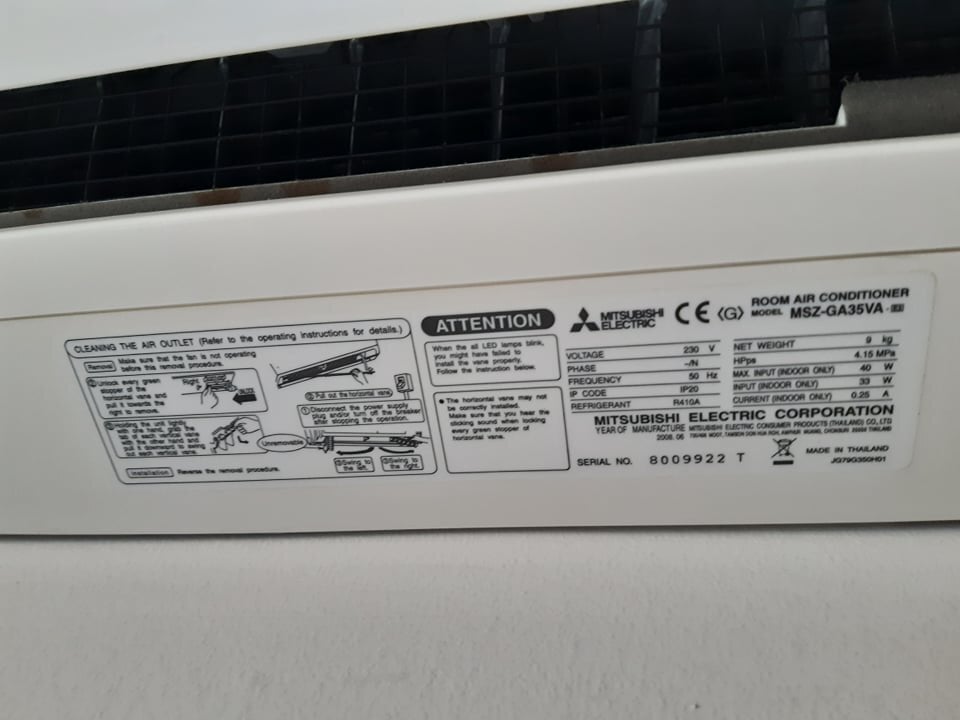

xraxra Δημοσ. 14 Απριλίου 2022 Δημοσ. 14 Απριλίου 2022 Ηθελα να ρωτήσω μια γνώμη για την θερμανση οικιας για τον επερχόμενο χειμώνα. Προκειται για τον Α οροφο οικοδομης. Είναι 100 τμ και σαν θερμανση εχει 5 θερμοσυσσωρευτες του 1980. Η κατάσταση το φετινό χειμώνα (και εννοώ πρακτικά από 1/10 εως 15/4 ) είναι η εξης. Εχει απομωνωθει μια επιφάνεια περιπου 40 τμ οπου εκει μενει η υπερηλικη μητερα μου,μαζί με την γυναίκα που την εξυπηρετει. Ο χωρος αυτός ενιαιος εχει 2 θερμοσυσσωρευτες. Αυτους τους 2 μόνο ανοιξαμε φέτος. Σε αυτόν τον χωρο υπάρχει και a/c 12αρι που το άνοιγε η γυναικα που την πρόσεχε ελάχιστες φορές (συννημένη φώτο).Πάντα προσέχουμε η θερμοκρασία του χωρου να μην πέσει κατω από 23 βαθμούς Η κατανάλωση λοιπόν ηταν από 1/10/2021 εως και σημερα 2300 ημέρας και 7000 νύχτας. Υπολογίζω ότι η ετησια κατανάλωση θα είναι 3.700 ημέρας και 7.300 νυχτας=11.000 kw Εκτος τους θερμοσυσσωρευτές,φετος δουλεψε και λίγο παραπάνω θερμοσυφωνας ,λογω βλάβης του ηλιακού που θέλει αλλαγή εντελώς(αλλά υπάρχουν άλλα θέματα εκεί) Δεν μπορώ να προχωρήσω σε άλλη μορφή θέρμανσης(υπάρχουν άλλοι λογοι που δεν ειναι του παρόντος) Είναι στην ΔΕΗ από 1/3/2022 στο Home Enter με τιμή 0,18 ημερας και 0,13 νυχτας . H ERΩΤΗΣΗ Πρωτη επιλογή η υφισταμενη κατάσταση(2 θερμοσυσσωρευτές και το a/c καποιες φορές) Αυτό που σκέφτομαι είναι αν γινεται να κρατήσω κλειστους τους θερμοσυσσωρευτες και να εχω μονιμα ανοιχτό το a/c και μαζί να αγορασω κατι ηλεκτρικο(πχ καλοριφερ λαδιου ή κάτι άλλο). Θα είναι μικρότερη η κατανάλωση ή όχι? Και θα μπορεσω να πετύχω ιδια θερμοκρασία? Επαναλαμβανω ότι δεν εχω επιλογή για άλλες μορφες θερμανσης. Ευχαριστώ πολύ Spoiler

Specs Δημοσ. 14 Απριλίου 2022 Μέλος Δημοσ. 14 Απριλίου 2022 (επεξεργασμένο) 4 ώρες πριν, xraxra είπε Ηθελα να ρωτήσω μια γνώμη για την θερμανση οικιας για τον επερχόμενο χειμώνα. Προκειται για τον Α οροφο οικοδομης. Είναι 100 τμ και σαν θερμανση εχει 5 θερμοσυσσωρευτες του 1980. Η κατάσταση το φετινό χειμώνα (και εννοώ πρακτικά από 1/10 εως 15/4 ) είναι η εξης. Εχει απομωνωθει μια επιφάνεια περιπου 40 τμ οπου εκει μενει η υπερηλικη μητερα μου,μαζί με την γυναίκα που την εξυπηρετει. Ο χωρος αυτός ενιαιος εχει 2 θερμοσυσσωρευτες. Αυτους τους 2 μόνο ανοιξαμε φέτος. Σε αυτόν τον χωρο υπάρχει και a/c 12αρι που το άνοιγε η γυναικα που την πρόσεχε ελάχιστες φορές (συννημένη φώτο).Πάντα προσέχουμε η θερμοκρασία του χωρου να μην πέσει κατω από 23 βαθμούς Η κατανάλωση λοιπόν ηταν από 1/10/2021 εως και σημερα 2300 ημέρας και 7000 νύχτας. Υπολογίζω ότι η ετησια κατανάλωση θα είναι 3.700 ημέρας και 7.300 νυχτας=11.000 kw Εκτος τους θερμοσυσσωρευτές,φετος δουλεψε και λίγο παραπάνω θερμοσυφωνας ,λογω βλάβης του ηλιακού που θέλει αλλαγή εντελώς(αλλά υπάρχουν άλλα θέματα εκεί) Δεν μπορώ να προχωρήσω σε άλλη μορφή θέρμανσης(υπάρχουν άλλοι λογοι που δεν ειναι του παρόντος) Είναι στην ΔΕΗ από 1/3/2022 στο Home Enter με τιμή 0,18 ημερας και 0,13 νυχτας . H ERΩΤΗΣΗ Πρωτη επιλογή η υφισταμενη κατάσταση(2 θερμοσυσσωρευτές και το a/c καποιες φορές) Αυτό που σκέφτομαι είναι αν γινεται να κρατήσω κλειστους τους θερμοσυσσωρευτες και να εχω μονιμα ανοιχτό το a/c και μαζί να αγορασω κατι ηλεκτρικο(πχ καλοριφερ λαδιου ή κάτι άλλο). Θα είναι μικρότερη η κατανάλωση ή όχι? Και θα μπορεσω να πετύχω ιδια θερμοκρασία? Επαναλαμβανω ότι δεν εχω επιλογή για άλλες μορφες θερμανσης. Ευχαριστώ πολύ Εμφάνιση κρυμμένου περιεχομένου Φυσικα και μπορεις και πρεπει, πρωτο να δουλευει το κλιματιστικο οποτε χρειαζεται θερμανση και μετα ενας η και δευτερος αναλογως του ποσο κρυο εχει προβλεφτει οτι θα εχει η περιοχη που ειναι το σπιτι. Επισης κυριαρχο ρολο παιζει το αν εχει μεσημεριανο τμημα η νυχτερινη χρεωση η ειναι μονο την νυχτα. Αν εχεις και το μεσημερι, τις ωρες αυτες θα συμβαινει το εξης: για καθε κιλοβατωρα που θα καιει το κλιματιστικο, λογω της αποδοσης του , θα αφαιρεις(γλιτωνεις) απο την καταναλωση θερμοσυσσωρευτων 2.5 κιλοβατωρες,η αλλιως σε ευρω μεταφρασμενο, καθε κιλοβατωρα το μεσημερι ( και το βραδυ, ωρες νυχτερινου) του κκλιματιστικου που θα φερνει στον χωρο, θα σου κοστιζει 0,046 ευρω ενω απο τον θερμοσυσσωρευτη θα σου κοστιζει 3,7 φορες επανω, δηλαδη 0,173 ευρω. Την ημερα η καθε κιλοβατωρα κλιματιστικου θα σου κοστιζει 0,069 ευρω ενω η προερχομενη απο νυχτερινη φορτιση θερμοσυσσωρευτη 0,173 ευρω. Αν τυχον δεν καλυπτει το κλιματιστικο τον χωρο, η προσθετη ενεργεια ειναι προτιμοτερο να ειναι απο θερμοσυσωρευτη την ημερα, παρα απο καλοριφερ λαδιου. Τις ωρες νυχτερινου προσθετεις το λαδιου κατα προτιμηση ως προς τους θερμοσυσσωρευτες καθως τραβας οση ακριβως ενεργεια θες και δεν παει χαμενη αν δεν την χρειαστεις εν τελει λογω καιρου. Οτι δεν καταλαβαινεις, η βρισκεις λαθεμενο, επανερχεσαι. Επεξ/σία 14 Απριλίου 2022 από Specs 1
xraxra Δημοσ. 18 Απριλίου 2022 Δημοσ. 18 Απριλίου 2022 Στις 14/4/2022 στις 8:34 ΜΜ, Specs είπε Φυσικα και μπορεις και πρεπει, πρωτο να δουλευει το κλιματιστικο οποτε χρειαζεται θερμανση και μετα ενας η και δευτερος αναλογως του ποσο κρυο εχει προβλεφτει οτι θα εχει η περιοχη που ειναι το σπιτι. Επισης κυριαρχο ρολο παιζει το αν εχει μεσημεριανο τμημα η νυχτερινη χρεωση η ειναι μονο την νυχτα. Αν εχεις και το μεσημερι, τις ωρες αυτες θα συμβαινει το εξης: για καθε κιλοβατωρα που θα καιει το κλιματιστικο, λογω της αποδοσης του , θα αφαιρεις(γλιτωνεις) απο την καταναλωση θερμοσυσσωρευτων 2.5 κιλοβατωρες,η αλλιως σε ευρω μεταφρασμενο, καθε κιλοβατωρα το μεσημερι ( και το βραδυ, ωρες νυχτερινου) του κκλιματιστικου που θα φερνει στον χωρο, θα σου κοστιζει 0,046 ευρω ενω απο τον θερμοσυσσωρευτη θα σου κοστιζει 3,7 φορες επανω, δηλαδη 0,173 ευρω. Την ημερα η καθε κιλοβατωρα κλιματιστικου θα σου κοστιζει 0,069 ευρω ενω η προερχομενη απο νυχτερινη φορτιση θερμοσυσσωρευτη 0,173 ευρω. Αν τυχον δεν καλυπτει το κλιματιστικο τον χωρο, η προσθετη ενεργεια ειναι προτιμοτερο να ειναι απο θερμοσυσωρευτη την ημερα, παρα απο καλοριφερ λαδιου. Τις ωρες νυχτερινου προσθετεις το λαδιου κατα προτιμηση ως προς τους θερμοσυσσωρευτες καθως τραβας οση ακριβως ενεργεια θες και δεν παει χαμενη αν δεν την χρειαστεις εν τελει λογω καιρου. Οτι δεν καταλαβαινεις, η βρισκεις λαθεμενο, επανερχεσαι. Καταρχην ευχαριστώ για την απάντηση. Οι θερμοσυσσωρευτες ειναι του 1980 και ξερω οτι "φορτωνουν" το βραδυ και δινουν ζεστη ολη την μέρα. Δεν κανουμε τιποτα ολο τον χειμώνα. Απλά τους ανοίγουμε αρχες σαιζόν. Οποτε δεν καταλαβαινω πως θα λειτουργουν την μέρα.
Specs Δημοσ. 18 Απριλίου 2022 Μέλος Δημοσ. 18 Απριλίου 2022 4 ώρες πριν, xraxra είπε Οποτε δεν καταλαβαινω πως θα λειτουργουν την μέρα. Δηλαδη τη νυχτα μονο τους φορτιζετε για την επομενη ημερα? Δεν τους εχετε και ενεργους να δινουν θερμοτητα και την νυχτα ? (μερος της ενεργειας τους)
