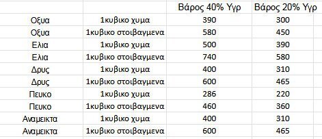

Kozanitis1 Δημοσ. 11 Νοεμβρίου 2023 Δημοσ. 11 Νοεμβρίου 2023 22 λεπτά πριν, Specs είπε παρε κ αυτα τα στοιχεια που εχω μαζεψει απο σοβαρες πηγες Ερώτηση από άσχετο σε ξύλα, με μηχανολογικές γνώσεις λόγω ειδικότητας: Δηλαδή κάποιος μπορεί με στεγνά ξύλα να κάνει 50% οικονομία σε καύσιμα, σε σχέση με "χλωρά" λόγω θερμογόνου δύναμης ή καταλαβαίνω κάτι λάθος; Ειδικά αυτοί που έχουν buffer, πιθανώς ή οικονομία να είναι ακόμα μεγαλύτερη; 1
Specs Δημοσ. 11 Νοεμβρίου 2023 Μέλος Δημοσ. 11 Νοεμβρίου 2023 (επεξεργασμένο) 8 minutes ago, Kozanitis1 said: Δηλαδή κάποιος μπορεί με στεγνά ξύλα να κάνει 50% οικονομία σε καύσιμα, σε σχέση με "χλωρά" λόγω θερμογόνου δύναμης ή καταλαβαίνω κάτι λάθος; Σωστα καταλαβες...εκει ειναι ολο το παιχνιδι δυστυχως η ευτυχως! Γιαυτο κ δεν υπαρχει περιπτωση αν δεν ειναι κατι πραγματικα ελεγμενο στεγνο να παρεις αποδοσεις αξιες να συγκριθουν με αλλες παρομοιες μορφες ενεργειας, απο μπρικετα μεχρι πελλετ ας πουμε. 8 minutes ago, Kozanitis1 said: Ειδικά αυτοί που έχουν buffer, πιθανώς ή οικονομία να είναι ακόμα μεγαλύτερη; ασχετο αυτο... εδιτ τοχω ξαναγραψει https://www.insomnia.gr/forums/topic/789005-σύγκριση-κόστους-θέρμανσης/?do=findComment&comment=60007131 Επεξ/σία 11 Νοεμβρίου 2023 από Specs 1
mechpanos Δημοσ. 11 Νοεμβρίου 2023 Δημοσ. 11 Νοεμβρίου 2023 Καλά και στεγνό να είναι δεν παίρνεις απόδοση της προκοπής...Ας πούμε 250€ ο τόνος, βγαίνει 0.25€/kg. Αν το πάρεις με μια καλή υγρασία στο 20%, θα βγει 0,0625/kwh. Επειδή όμως έχεις βαθμό απόδοσης 0.85 (στην καλύτερη των περιπτώσεων), βγαίνει 0,0735 η kwh αποδιδόμενη. Ένα κλιματιστικό/αντλία θερμ. που αγοράζει την kwh 0,20 με όλα μέσα (δίκτυα, ΥΚΩ κλπ) μπορεί και φθηνότερα, έχει μέσο COP άνω του 3.5 βγάζει κόστος ωφέλιμης kwh 0,0571. Μπορεί και καλύτερα. Ενώ το ξύλο σίγουρα θα είναι χειρότερα...συν το κουβάλημα, που δεν προσμετράται... Βέβαια η ζεστασιά και η ομορφιά του τζακιού δεν συγκρίνονται να τα λέμε κι αυτά. Τα γούστα πληρώνονται! 2
fredd0 Δημοσ. 11 Νοεμβρίου 2023 Δημοσ. 11 Νοεμβρίου 2023 55 λεπτά πριν, Kozanitis1 είπε Ερώτηση από άσχετο σε ξύλα, με μηχανολογικές γνώσεις λόγω ειδικότητας: Δηλαδή κάποιος μπορεί με στεγνά ξύλα να κάνει 50% οικονομία σε καύσιμα, σε σχέση με "χλωρά" λόγω θερμογόνου δύναμης ή καταλαβαίνω κάτι λάθος; Ειδικά αυτοί που έχουν buffer, πιθανώς ή οικονομία να είναι ακόμα μεγαλύτερη; δεν ειναι μονο η θερμογονος, ειναι και η ενεργεια που σπαταλας για να εξατμισεις την υγρασια 2
Specs Δημοσ. 11 Νοεμβρίου 2023 Μέλος Δημοσ. 11 Νοεμβρίου 2023 2 hours ago, fredd0 said: δεν ειναι μονο η θερμογονος, ειναι και η ενεργεια που σπαταλας για να εξατμισεις την υγρασια το εχω διαβασει κ εγω αυτο, αλλα δεν ειμαι βεβαιος αν εννοει ενα επιπλεον ποσοστο απο οσο χανει λογω υγρασιας στις ηδη διορθωμενες τιμες της θερμογονου δυναμης η απλα η αυξημενη υγρασια υποβιβαζει την θερμογονο στις τιμες του πινακα. Θα με ενδιεφερε αν εχεις καποιο λινκ να το δω, ελληνικο η ξενο , που να το γραφει ξεκαθαρα οτι με υγρασια πχ 20% εχουμε 300 κιλα/κυβικο και 4 kwh/kg θερμογονο ενω οταν γινει η υγρασια 40% , εχουμε ενα ποσοστο 30% αυξησης σε βαρος, στα 390 κιλα/κυβικο , πτωσης κατα 30% σε θερμογονο ΚΑΙ ΕΠΙΠΡΟΣΘΕΤΑ εχουμε και Χ απωλειες λογω της ενεργειας για την εξατμιση της υγρασιας. Υποθετω οτι στα εργαστηρια μετρησης της ενεργειας που εκλυεται, απλα μαθαινουμε το τελικο αποτελεσμα ενεργειας και αυτο ειναι στους πινακες.
