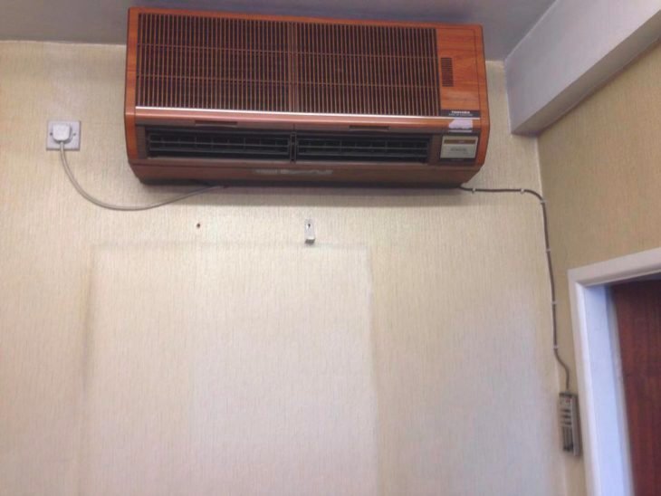

Specs Δημοσ. 9 Νοεμβρίου 2023 Μέλος Δημοσ. 9 Νοεμβρίου 2023 16 minutes ago, Kozanitis1 said: Αφού δεν βγαίνανε σε χρώμα πλακάκι μπάνιου ή ταπετσαρίας, πάλι καλά Eτσι θα το κανω...μια χαρα θα ηταν, γιατι το ψυχρο ασπρο δεν λεει,αλλωστε τα Toshiba haori κανουν καριερα για αυτο το λογο, τις χρωματικες επενδυσεις.(θα με κραξουν απο το αλλο νημα) και ο ...akios ας μη δει την φωτο που ειμαστε ετσι κι αλλιως εκτος θεματος Spoiler 1

mechpanos Δημοσ. 9 Νοεμβρίου 2023 Δημοσ. 9 Νοεμβρίου 2023 36 λεπτά πριν, Specs είπε Eτσι θα το κανω...μια χαρα θα ηταν, γιατι το ψυχρο ασπρο δεν λεει,αλλωστε τα Toshiba haori κανουν καριερα για αυτο το λογο, τις χρωματικες επενδυσεις.(θα με κραξουν απο το αλλο νημα) και ο ...akios ας μη δει την φωτο που ειμαστε ετσι κι αλλιως εκτος θεματος Απόκρυψη περιεχομένων Πολύ παλιακό θυμίζει κάτι χαζοαμερικανιές πάντως!!!
