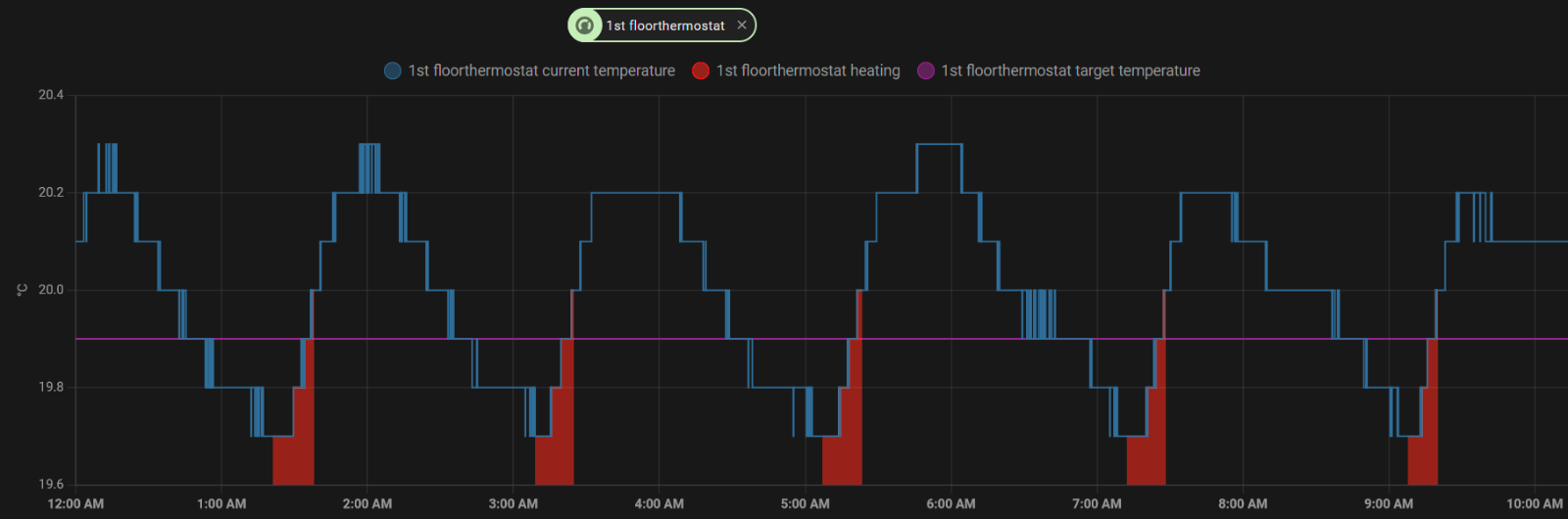

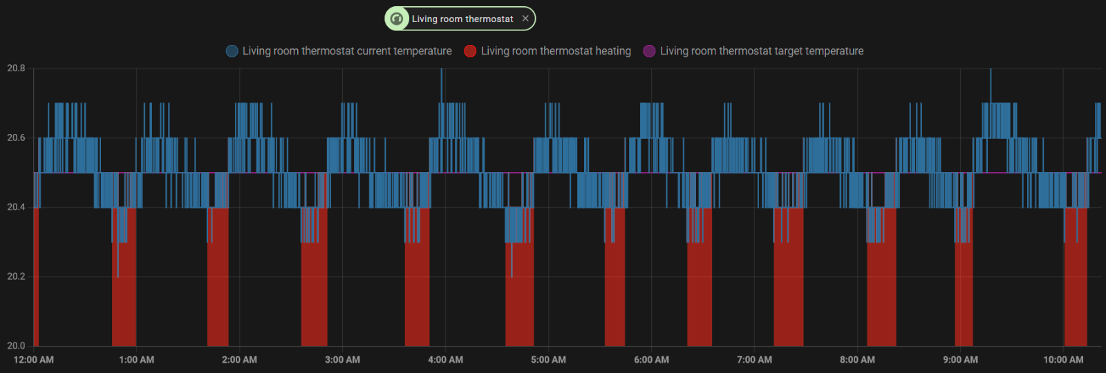

liakjim Δημοσ. 7 Φεβρουαρίου 2023 Δημοσ. 7 Φεβρουαρίου 2023 Παρακαλώ αν μπορεί κάποιος να με καθοδηγήσει ως το πως θα μπορέσω να εκτιμήσω τις απώλειες του 1ου ορόφου του σπιτιού μου, όταν με 0C εξωτερική και ρύθμιση 20C , με σώματα συνολικά 9000θερμίδες ανά όροφο και θερμοκρασία νερών 70C, είχα το κάτωθι διάγραμμα: και επίσης του ισογείου με ρύθμιση 20.5C με το κάτωθι διάγραμμα:
Specs Δημοσ. 7 Φεβρουαρίου 2023 Μέλος Δημοσ. 7 Φεβρουαρίου 2023 21 λεπτά πριν, liakjim είπε αν μπορεί κάποιος να με καθοδηγήσει Κουιζ η κατι αλλο ??? 1
liakjim Δημοσ. 7 Φεβρουαρίου 2023 Δημοσ. 7 Φεβρουαρίου 2023 8 λεπτά πριν, Specs είπε Κουιζ η κατι αλλο ??? Το πορτοκαλί είναι όταν ανοίγουν οι βάνες του νερού από τον θερμοστάτη. Δημιουργούν μια περιοχή που ελπίζω να μετρήσω ενέργεια και άρα και απώλειες.
Maurikycli Δημοσ. 7 Φεβρουαρίου 2023 Δημοσ. 7 Φεβρουαρίου 2023 (επεξεργασμένο) 2 ώρες πριν, liakjim είπε Παρακαλώ αν μπορεί κάποιος να με καθοδηγήσει ως το πως θα μπορέσω να εκτιμήσω τις απώλειες του 1ου ορόφου του σπιτιού μου, όταν με 0C εξωτερική και ρύθμιση 20C , με σώματα συνολικά 9000θερμίδες ανά όροφο και θερμοκρασία νερών 70C, είχα το κάτωθι διάγραμμα: και επίσης του ισογείου με ρύθμιση 20.5C με το κάτωθι διάγραμμα: Το πιο αντικειμενικό είναι με θερμιδομέτρηση. Πρόκειται για "κιτ" που μετράει τη διαφορά θερμοκρασίας από τα επιστρεφόμενα και εισερχόμενα νερά , τη ροή κλπ και σου βγάζει την κατανάλωση θερμίδων. Μετά μετράς πόσο καύσιμο κατανάλωσης και βρίσκεις το βαθμό απόδοσης του συστήματός σου συνολικά. Μπακαλίστικα, μέτρα πόσο καύσιμο κατανάλωσες, βάλε 80% απόδοση και υπολόγισε * ενδεικτικά Επεξ/σία 7 Φεβρουαρίου 2023 από Maurikycli
liakjim Δημοσ. 7 Φεβρουαρίου 2023 Δημοσ. 7 Φεβρουαρίου 2023 3 λεπτά πριν, Maurikycli είπε Το πιο αντικειμενικό είναι με θερμιδομέτρηση. Πρόκειται για "κιτ" που μετράει τη διαφορά θερμοκρασίας από τα επιστρεφόμενα και εισερχόμενα νερά , τη ροή κλπ και σου βγάζει την κατανάλωση θερμίδων. Μετά μετράς πόσο καύσιμο κατανάλωσης και βρίσκεις το βαθμό απόδοσης του συστήματός σου συνολικά. Μπακαλίστικα, μέτρα πόσο καύσιμο κατανάλωσες, βάλε 80% απόδοση και υπολόγισε Θα ήθελα να αποφύγω να βάλω έναν άγνωστο βαθμό απόδοσης. Μπορεί να είναι 70, μπορεί 85. Τεράστια απόκλιση. Θα προτιμούσα κάποιον έμμεσο τρόπο. Θέλει και τη ροή ε; Δεν το είχα σκεφτεί.
Maurikycli Δημοσ. 7 Φεβρουαρίου 2023 Δημοσ. 7 Φεβρουαρίου 2023 Πρέπει να υπολογιστεί η ποσότητα νερού που διέρχεται. Παιχνιδάκι για σένα, το έχεις κάνει στα a/c! 1
liakjim Δημοσ. 7 Φεβρουαρίου 2023 Δημοσ. 7 Φεβρουαρίου 2023 1 ώρα πριν, Maurikycli είπε Πρέπει να υπολογιστεί η ποσότητα νερού που διέρχεται. Παιχνιδάκι για σένα, το έχεις κάνει στα a/c! Ο κυκλοφορητης λέει πάνω. Μας κάνει αυτό;
