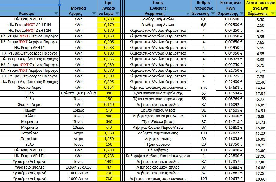

Mivas (myphone) Δημοσ. 24 Δεκεμβρίου 2022 Share Δημοσ. 24 Δεκεμβρίου 2022 Στις 17/10/2022 στις 1:13 ΜΜ, Specs είπε Καρδιτσα σημερα , αποριας αξιο, λιγοστεψαν εως εξαφανισης οι καταχωρημενες τιμες απο πρατηρια για το θερμανσης,μαλλον αναμενουν εκπτωσεις απο τις εταιριες τους η μελετανε κι αυτοι τον ανταγωνισμο, οπως καθε μηνα οι παροχοι!!! Εως τοτε ας βαλω εναν επικαιροποιημενο πινακα για να μην ξεχνιομαστε και τον ξαναλλαζω αν μου επισημανθει κατι λαθος. Καλό θα ήταν να μπουν και θερμοπομποί και θερμοσυσσωρευτές για σύγκριση, ειδικά οι θερμοσυσσωρευτές που προτείνονται ως οικονομικότεροι από φυσικό αέριο και πετρέλαιο θέρμανσης. Συνδέστε για να σχολιάσετε Κοινοποίηση σε άλλες σελίδες άλλες επιλογές
korakios Δημοσ. 24 Δεκεμβρίου 2022 Share Δημοσ. 24 Δεκεμβρίου 2022 20 λεπτά πριν, Mivas (myphone) είπε Καλό θα ήταν να μπουν και θερμοπομποί και θερμοσυσσωρευτές για σύγκριση, ειδικά οι θερμοσυσσωρευτές που προτείνονται ως οικονομικότεροι από φυσικό αέριο και πετρέλαιο θέρμανσης. δεν υπάρχει σοβαρός άνθρωπος που να το προτείνει αυτό , πέταμα/ανακύκλωση 4 Συνδέστε για να σχολιάσετε Κοινοποίηση σε άλλες σελίδες άλλες επιλογές
Haldol Δημοσ. 24 Δεκεμβρίου 2022 Share Δημοσ. 24 Δεκεμβρίου 2022 (επεξεργασμένο) 3 ώρες πριν, Mivas (myphone) είπε Όσον αφορά το ρεύμα, πιο οικονομικό για θέρμανση τι είναι, τα κλιματιστικά ή οι θερμοσυσσωρευτές με πυρότουβλα που καταναλώνουν νυχτερινό ρεύμα; Ανεξάρτητα με το αρχικό κόστος, με ενδιαφέρει η ίδια η απόδοση και το κόστος κατανάλωσης. 42 λεπτά πριν, Mivas (myphone) είπε Καλό θα ήταν να μπουν και θερμοπομποί και θερμοσυσσωρευτές για σύγκριση, ειδικά οι θερμοσυσσωρευτές που προτείνονται ως οικονομικότεροι από φυσικό αέριο και πετρέλαιο θέρμανσης. Οι θερμοσυσσωρευτές προτείνονται ως οικονομικότεροι έναντι άλλων μέσων θέρμανσης με αντίσταση. Όχι γενικά! Γενικά, είναι από τα πιο ακριβά μέσα θέρμανσης, ελάχιστα οικονομικότεροι από θερμοπομπούς, αερόθερμα, κ.λπ. Πιο οικονομικά απ' όλα είναι τα μέσα που "ανταλλάσουν" θερμότητα (κλιματιστικό, ή αντλία θερμότητας) με το περιβάλλον. Επεξ/σία 24 Δεκεμβρίου 2022 από Haldol 2 Συνδέστε για να σχολιάσετε Κοινοποίηση σε άλλες σελίδες άλλες επιλογές
Mivas (myphone) Δημοσ. 24 Δεκεμβρίου 2022 Share Δημοσ. 24 Δεκεμβρίου 2022 2 ώρες πριν, korakios είπε δεν υπάρχει σοβαρός άνθρωπος που να το προτείνει αυτό , πέταμα/ανακύκλωση Η αλήθεια είναι ότι βρίσκομαι σε τεράστιο δίλημμα. Εδώ μου λέτε για πέταμα, έξω, ηλεκτρολόγοι και άλλοι μου λένε ότι συμφέρουν με το νυχτερινό ρεύμα κλπ και είναι καλύτερα από τα κλιματιστικά... Δύσκολη απόφαση... 2 ώρες πριν, Haldol είπε Οι θερμοσυσσωρευτές προτείνονται ως οικονομικότεροι έναντι άλλων μέσων θέρμανσης με αντίσταση. Όχι γενικά! Γενικά, είναι από τα πιο ακριβά μέσα θέρμανσης, ελάχιστα οικονομικότεροι από θερμοπομπούς, αερόθερμα, κ.λπ. Πιο οικονομικά απ' όλα είναι τα μέσα που "ανταλλάσουν" θερμότητα (κλιματιστικό, ή αντλία θερμότητας) με το περιβάλλον. άρα πέταμα; Όχι τίποτα, είναι και πανάκριβα γενικά... 1 Συνδέστε για να σχολιάσετε Κοινοποίηση σε άλλες σελίδες άλλες επιλογές
Specs Δημοσ. 24 Δεκεμβρίου 2022 Μέλος Share Δημοσ. 24 Δεκεμβρίου 2022 (επεξεργασμένο) 36 λεπτά πριν, Mivas (myphone) είπε Η αλήθεια είναι ότι βρίσκομαι σε τεράστιο δίλημμα Ψαξε το καλυτερα καθως το "πλεονεκτημα" του νυχτερινου δεν το εχουν μονο αυτοι σε περιπτωση που τυχον κλιματιστικα δουλευουν 24/7 και κυριως με τους θερμοπομπους "αγοραζεις" προκαταβολικα την ενεργεια, χρειαστεις δεν χρειαστεις την επομενη μερα. Ασε που η διαφορα νυχτερινου-ημερησιου δεν ειναι κατι παγιωμενο ως προς την σχεση τους και κυριως οταν οι τιμες ειναι στον ουρανο, δεν αλλαζει κατι αν ειναι ελαφρως χαμηλοτερες την νυχτα! Τι αλλες εκδοχες εχεις για θερμανση? 3 ώρες πριν, Mivas (myphone) είπε Καλό θα ήταν να μπουν και θερμοπομποί και θερμοσυσσωρευτές για σύγκριση Ετσι κι αλλιως , ειναι στην κατηγορια των ηλεκτρικων αντιστασεων, εκει θα δεις τιμη για ημερα και νυχτα. Με τι τιμη πληρωνεις ρευμα τωρα, ημερα και νυχτα και μεχρι ποτε θα ισχυει αυτο? Δεν θα το πιστευα οτι καποιοι προτεινουν σε αυτες τις εποχες θερμοσυσσωρευτες εκτος αν εχουν συμφερον να το κανουν. Μηχανολογος με μελετη κλπ σου εχει προτεινει κατι τετοιο η απλα ηλεκτρολογος ??? Επεξ/σία 24 Δεκεμβρίου 2022 από Specs 1 Συνδέστε για να σχολιάσετε Κοινοποίηση σε άλλες σελίδες άλλες επιλογές
Doubt Δημοσ. 24 Δεκεμβρίου 2022 Share Δημοσ. 24 Δεκεμβρίου 2022 1 ώρα πριν, Mivas (myphone) είπε Η αλήθεια είναι ότι βρίσκομαι σε τεράστιο δίλημμα. Εδώ μου λέτε για πέταμα, έξω, ηλεκτρολόγοι και άλλοι μου λένε ότι συμφέρουν με το νυχτερινό ρεύμα κλπ και είναι καλύτερα από τα κλιματιστικά... Δύσκολη απόφαση... Δεν το λέμε "εδώ", υπάρχει και μελέτη του Πολυτεχνείου από χρόνια, υπάρχει και η φυσική Γυμνασίου συνδυασμένη με κοινή λογική. Δεν είναι μικρή, ασήμαντη διαφορά, είναι το ΧΑΟΣ. Κι όσο περνάνε τα χρόνια κι εξελίσσονται οι αντλίες θερμότητας (a/c) το χάος διευρύνεται. 1 Συνδέστε για να σχολιάσετε Κοινοποίηση σε άλλες σελίδες άλλες επιλογές
Basilhs23___ Δημοσ. 24 Δεκεμβρίου 2022 Share Δημοσ. 24 Δεκεμβρίου 2022 (επεξεργασμένο) 7 ώρες πριν, Mivas (myphone) είπε Καλό θα ήταν να μπουν και θερμοπομποί και θερμοσυσσωρευτές για σύγκριση, ειδικά οι θερμοσυσσωρευτές που προτείνονται ως οικονομικότεροι από φυσικό αέριο και πετρέλαιο θέρμανσης. Μην το πεις πουθενά παραέξω γιατί θα γελάνε αν ακούσουν κάτι τέτοιο. Δεν προτείνονται από κανέναν σοβαρό και λογικό άνθρωπο που είναι μέσα στα πράγματα, αποτελούν τον πλέον αντιοικονομικο τρόπο θέρμανσης. Οι μονοι που θα ακούσεις να σου λένε κάτι θετικό είναι οι εμποροι. Οι θερμοσυσσωρευτες είχαν νόημα όταν υπήρχε πολύ φθηνότερο νυχτερινό ρεύμα. Φυσικά ήταν πανάκριβοι. Πλέον είναι παντελώς άχρηστοι εκτός αν θέλετε να γίνετε μέτοχοι της ΔΕΗ. 3 ώρες πριν, Mivas (myphone) είπε Η αλήθεια είναι ότι βρίσκομαι σε τεράστιο δίλημμα. Εδώ μου λέτε για πέταμα, έξω, ηλεκτρολόγοι και άλλοι μου λένε ότι συμφέρουν με το νυχτερινό ρεύμα κλπ και είναι καλύτερα από τα κλιματιστικά... Δύσκολη απόφαση... άρα πέταμα; Όχι τίποτα, είναι και πανάκριβα γενικά... Όποιον τεχνικό η μάστορα ακούσεις να σου λέει ότι είναι καλύτερα από τα κλιματιστικά. Μην τον ξανακαλεσεις για κανένα πρόβλημα. Αφαίρεση άδειας θέλουν. Επεξ/σία 24 Δεκεμβρίου 2022 από Basilhs23___ 3 Συνδέστε για να σχολιάσετε Κοινοποίηση σε άλλες σελίδες άλλες επιλογές
Mivas (myphone) Δημοσ. 24 Δεκεμβρίου 2022 Share Δημοσ. 24 Δεκεμβρίου 2022 Ευχαριστώ πολύ για τις πληροφορίες, άρα πάνε για πέταμα να αδειάσει και ο χώρος και μένω με τα κλιματιστικά και ίσως δω για μετά από κανένα χρόνο εναλλακτικές τύπου ενεργειακό τζάκι που βλέπω στον κατάλογο εδώ είναι ίσως και φθηνότερο από τα κλιματιστικά. Συνδέστε για να σχολιάσετε Κοινοποίηση σε άλλες σελίδες άλλες επιλογές
Basilhs23___ Δημοσ. 24 Δεκεμβρίου 2022 Share Δημοσ. 24 Δεκεμβρίου 2022 7 λεπτά πριν, Mivas (myphone) είπε Ευχαριστώ πολύ για τις πληροφορίες, άρα πάνε για πέταμα να αδειάσει και ο χώρος και μένω με τα κλιματιστικά και ίσως δω για μετά από κανένα χρόνο εναλλακτικές τύπου ενεργειακό τζάκι που βλέπω στον κατάλογο εδώ είναι ίσως και φθηνότερο από τα κλιματιστικά. Πέταμα και ανακύκλωση. Εάν υπάρχει πολύ μέταλλο στα συστήματα αυτά, καλείς κάτι εταιρειες που μαζεύουν το μέταλλο το φορτώνουν και σε πληρώνουν. Η θερμανση με ηλεκτρική αντίσταση είναι ότι πιο ασύμφορο. Βολεύει μόνο για τίποτε αερόθερμα όταν σηκώνεσαι το πρωί η έχεις κανενα δωμάτιο με μωρό και φοβάσαι κλιματιστικά σκόνες και τέτοια (που δεν ισχύει). Συνδέστε για να σχολιάσετε Κοινοποίηση σε άλλες σελίδες άλλες επιλογές
Mivas (myphone) Δημοσ. 24 Δεκεμβρίου 2022 Share Δημοσ. 24 Δεκεμβρίου 2022 7 λεπτά πριν, Basilhs23___ είπε Πέταμα και ανακύκλωση. Εάν υπάρχει πολύ μέταλλο στα συστήματα αυτά, καλείς κάτι εταιρειες που μαζεύουν το μέταλλο το φορτώνουν και σε πληρώνουν. Η θερμανση με ηλεκτρική αντίσταση είναι ότι πιο ασύμφορο. Βολεύει μόνο για τίποτε αερόθερμα όταν σηκώνεσαι το πρωί η έχεις κανενα δωμάτιο με μωρό και φοβάσαι κλιματιστικά σκόνες και τέτοια (που δεν ισχύει). δεν ξέρω καθόλου από τέτοιες εταιρείες και δεν ξέρω πώς είναι μέσα αν υπάρχει πολύ μέταλλο κλπ, αν γνωρίζετε κάποιους που παραλαμβάνουν από Θεσσαλονίκη, στείλτε μου αν είναι π.μ. Συνδέστε για να σχολιάσετε Κοινοποίηση σε άλλες σελίδες άλλες επιλογές
