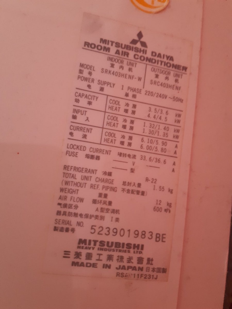

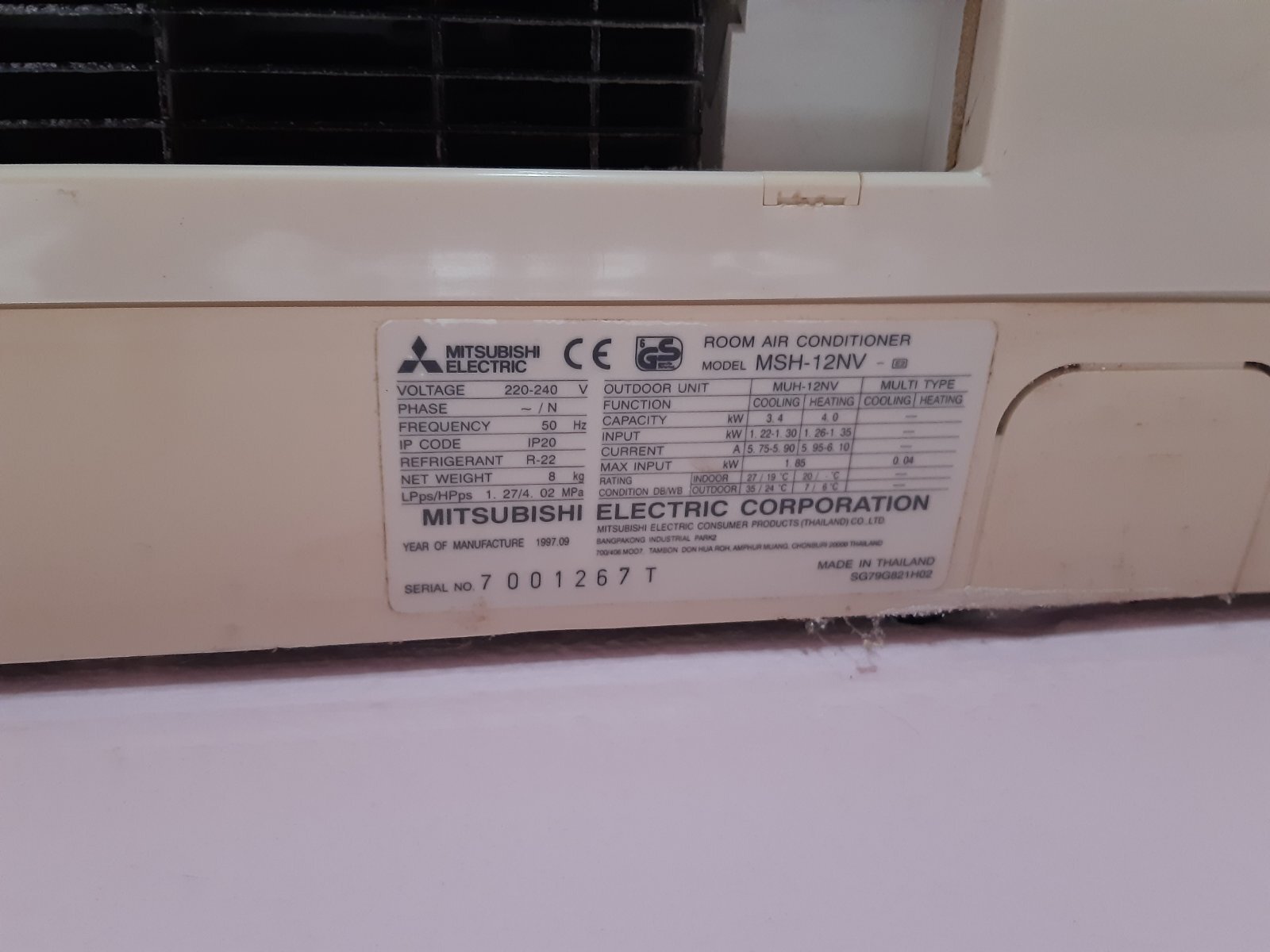

xraxra Δημοσ. 7 Απριλίου 2022 Share Δημοσ. 7 Απριλίου 2022 καλημερα και ευχαριστώ Οσο αφορά το κοστος της ΔΕΗ ειμαι εδω και 1 μήνα στο ΔΕΗ HOME ENTER οπου υπάρχει χρέωση 0,18 ημερα, και 0,13 νυχτα(εχω νυχτερινό). Δεν εχω ΚΟΤ Α, ούτε ΚΟΤ Β Υπαρχουν 4 κλιματιστικά (1 18αρι ή 24 αρι δεν θυμαμαι ακριβώς στο σαλόνι. daikin 13 ετων inverter. Τα άλλα 3 ειναι mitsubishi ,ενα σε κάθε υπνοδωμάτιο. Το ενα 12άρι και τα τα αλλα 2 9άρια. Ειναι 20ετιας περίπου,και εκτιμώ οχι inverter) O λέβητας πετρελαιου ειναι διετιας συμπύκνωσης πετρελαίου(ασχετο. πράγματι εχει διαφορά στην οικονομια απο τον απλό? Ειχα απλο λέβητα 20 ετίας πρίν) Πετρελαιο φέτος μεσο όρο το αγόρασα 1,20 ευρώ(δεν δικαιουμαι επιδότηση) Ευχαριστώ . Συνδέστε για να σχολιάσετε Κοινοποίηση σε άλλες σελίδες άλλες επιλογές
Specs Δημοσ. 11 Απριλίου 2022 Μέλος Share Δημοσ. 11 Απριλίου 2022 Στις 7/4/2022 στις 1:43 ΜΜ, xraxra είπε καλημερα και ευχαριστώ Οσο αφορά το κοστος της ΔΕΗ ειμαι εδω και 1 μήνα στο ΔΕΗ HOME ENTER οπου υπάρχει χρέωση 0,18 ημερα, και 0,13 νυχτα(εχω νυχτερινό). Δεν εχω ΚΟΤ Α, ούτε ΚΟΤ Β Υπαρχουν 4 κλιματιστικά (1 18αρι ή 24 αρι δεν θυμαμαι ακριβώς στο σαλόνι. daikin 13 ετων inverter. Τα άλλα 3 ειναι mitsubishi ,ενα σε κάθε υπνοδωμάτιο. Το ενα 12άρι και τα τα αλλα 2 9άρια. Ειναι 20ετιας περίπου,και εκτιμώ οχι inverter) O λέβητας πετρελαιου ειναι διετιας συμπύκνωσης πετρελαίου(ασχετο. πράγματι εχει διαφορά στην οικονομια απο τον απλό? Ειχα απλο λέβητα 20 ετίας πρίν) Πετρελαιο φέτος μεσο όρο το αγόρασα 1,20 ευρώ(δεν δικαιουμαι επιδότηση) Ευχαριστώ . Η ΔΕΗ στο προγραμμα σου, κοστιζει μαζι με τις υπολοιπες χρεωσεις , μεσοσταθμικα 6 λεπτα του ευρω η καθε αποδιδομενη kwh ημερας, για τα κλιματιστικα σου. Τις μεσημεριανες ωρες (αν εχεις αυτο το σετ νυχτερινου) καθως και απο τις 2-8 την νυχτα, η καθε αποδιδομενη kwh σου κοστιζει 4 λεπτα του ευρω. Το πετρελαιο με την τιμη που το αγορασες, 1,2 ευρω/ λιτρο , σου κοστιζει ανα αποδιδομενη kwh 11,4 λεπτα του ευρω(ασχετως ωρας και εξωτερικης θερμοκρασιας) Σαφεστατα ο λεβητας λογω ηλικιας αλλα και τεχνολογιας συμπυκνωσης σου αποδιδει ως προς τον παλαιο 15 εως 20% περισσοτερο. Διακυμανσεις εξωτερικης θερμοκρασιας επηρεαζουν μονο τα κλιματιστικα με αποτελεσμα απο τους 7 βαθμους και κατω να πεφτει η αποδοση τους, κατι σαν να κοστιζει η kwh περισσοτερο φερειπειν και να γινεται το 6 λεπτα του ευρω ,για τις κατω απο το μηδεν θερμοκρασιες , 7,5 λεπτα η ημερησια και η νυχτερινη απο 4 λεπτα του ευρω να γινεται σε ιδιες συνθηκες 5 λεπτα του ευρω. Η οποια απωλεια στις χαμηλες θερμοκρασιες ομως, δεν ειναι ικανη να ανατρεψει την οικονομια ως προς το πετρελαιο, ουτε κατ ελαχιστον! Επιπροσθετα, απο τους 12 περιπου βαθμους και πανω η αποδοση τους αυξανεται κατα περισσοτερο απο οτι πεφτει με το κρυο. Γιαυτο οι τιμες οι μεσοσταθμικες που εχω στην αρχη , δεν ειναι αισιοδοξες και αν βρισκεσαι σε περιοχη με ηπιο κλιμα και δεν κατεβαινει συχνα η θερμοκρασια με παγωνιες, η διαφορα στην οικονομια υπερ των κλιματιστικων αυξανεται ακομη πιο πολυ. Θεωρω πως η ΔΕΗ θα κρατησει την υποσχεση περι μη ρητρας(εκτος αν ολα γινουν χαος...) και ετσι κρατα στο νου σου οτι με αυτες τις τιμες ΔΕΗ που εχεις, για να φτασει το πετρελαιο να εχει ΙΔΙΟ κοστος θερμανσης , πρεπει να το αγορασεις στα 62,6 λεπτα το λιτρο. Για να το εχεις σε εικονα στο δινω και σε πινακα... Στο δια ταυτα, για να ισοσταθμισει το ηλεκτρικο ρευμα ως προς το πετρελαιο , στις τιμες που τα ειχες, επρεπε η να πεσει στο μισο το πετρελαιο η να διπλασιαστει το ρευμα(χονδρικα αυτα). 1 Συνδέστε για να σχολιάσετε Κοινοποίηση σε άλλες σελίδες άλλες επιλογές

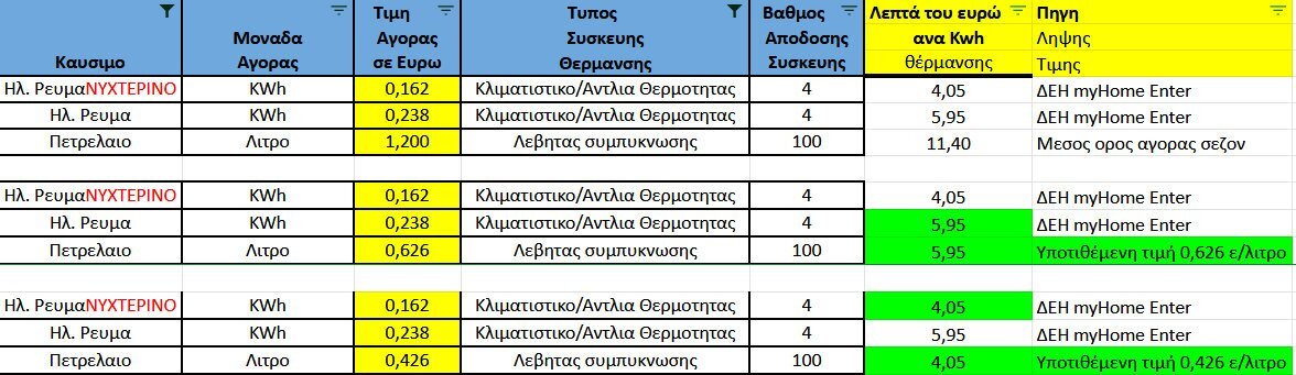

xraxra Δημοσ. 11 Απριλίου 2022 Share Δημοσ. 11 Απριλίου 2022 15 ώρες πριν, Specs είπε Η ΔΕΗ στο προγραμμα σου, κοστιζει μαζι με τις υπολοιπες χρεωσεις , μεσοσταθμικα 6 λεπτα του ευρω η καθε αποδιδομενη kwh ημερας, για τα κλιματιστικα σου. Τις μεσημεριανες ωρες (αν εχεις αυτο το σετ νυχτερινου) καθως και απο τις 2-8 την νυχτα, η καθε αποδιδομενη kwh σου κοστιζει 4 λεπτα του ευρω. Το πετρελαιο με την τιμη που το αγορασες, 1,2 ευρω/ λιτρο , σου κοστιζει ανα αποδιδομενη kwh 11,4 λεπτα του ευρω(ασχετως ωρας και εξωτερικης θερμοκρασιας) Σαφεστατα ο λεβητας λογω ηλικιας αλλα και τεχνολογιας συμπυκνωσης σου αποδιδει ως προς τον παλαιο 15 εως 20% περισσοτερο. Διακυμανσεις εξωτερικης θερμοκρασιας επηρεαζουν μονο τα κλιματιστικα με αποτελεσμα απο τους 7 βαθμους και κατω να πεφτει η αποδοση τους, κατι σαν να κοστιζει η kwh περισσοτερο φερειπειν και να γινεται το 6 λεπτα του ευρω ,για τις κατω απο το μηδεν θερμοκρασιες , 7,5 λεπτα η ημερησια και η νυχτερινη απο 4 λεπτα του ευρω να γινεται σε ιδιες συνθηκες 5 λεπτα του ευρω. Η οποια απωλεια στις χαμηλες θερμοκρασιες ομως, δεν ειναι ικανη να ανατρεψει την οικονομια ως προς το πετρελαιο, ουτε κατ ελαχιστον! Επιπροσθετα, απο τους 12 περιπου βαθμους και πανω η αποδοση τους αυξανεται κατα περισσοτερο απο οτι πεφτει με το κρυο. Γιαυτο οι τιμες οι μεσοσταθμικες που εχω στην αρχη , δεν ειναι αισιοδοξες και αν βρισκεσαι σε περιοχη με ηπιο κλιμα και δεν κατεβαινει συχνα η θερμοκρασια με παγωνιες, η διαφορα στην οικονομια υπερ των κλιματιστικων αυξανεται ακομη πιο πολυ. Θεωρω πως η ΔΕΗ θα κρατησει την υποσχεση περι μη ρητρας(εκτος αν ολα γινουν χαος...) και ετσι κρατα στο νου σου οτι με αυτες τις τιμες ΔΕΗ που εχεις, για να φτασει το πετρελαιο να εχει ΙΔΙΟ κοστος θερμανσης , πρεπει να το αγορασεις στα 62,6 λεπτα το λιτρο. Για να το εχεις σε εικονα στο δινω και σε πινακα... Στο δια ταυτα, για να ισοσταθμισει το ηλεκτρικο ρευμα ως προς το πετρελαιο , στις τιμες που τα ειχες, επρεπε η να πεσει στο μισο το πετρελαιο η να διπλασιαστει το ρευμα(χονδρικα αυτα). Πραγματι ειμαι σε ηπιο κλίμα. Για τα 3 κλιματιστικά που ειναι 20ετιας και προφανώς όχι inverter, τα,6 λεπτά με ρεύμα ημεράς ποσο ανεβαινουν? Συνδέστε για να σχολιάσετε Κοινοποίηση σε άλλες σελίδες άλλες επιλογές
Specs Δημοσ. 11 Απριλίου 2022 Μέλος Share Δημοσ. 11 Απριλίου 2022 2 ώρες πριν, xraxra είπε Για τα 3 κλιματιστικά που ειναι 20ετιας και προφανώς όχι inverter, τα,6 λεπτά με ρεύμα ημεράς ποσο ανεβαινουν? Δεν εχει να κανει με το οτι δεν ειναι inverter και ειναι on-off οπως λεγονται. Εχει να κανει με τον βαθμο αποδοσης του εκαστοτε μηχανηματος, με το ενεργειακο ταμπελακι που ειχε απο Α μεχρι G τοτε. Για να σου δωσω ενα παραδειγμα, oλες οι εταιριες, σε χωρες με προβληματα ποιοτητας στο ηλεκτρικο ρευμα (πχ Ινδια,Πακισταν κλπ κλπ), διαθετουν παραλληλα με τα inverter μοντελα τους και τα on-off αντιστοιχα μοντελα που ειναι λιγοτερο ευπαθη στις διακυμανσεις του ρευματος. Και η αποδοση τους ειναι ιδια και χαρακτηριζεται απο το αντιστοιχο εκει ταμπελακι κι οχι απο την τεχνολογια. Στην χειροτερη περιπτωση , δηλαδη ενα μοντελο που δεν βγαινει ακριβως ιδιο σε on-off οι διαφορες ειναι το πολυ 20% που σε μεταφραση δικη μας, ειναι σαν να γινονται τα 6 λεπτα , 7,2 λεπτα. Πιο πολυ εχει να κερδισει καποιος απο ανεση στον χωρο με την εννοια της πιο σταθερης (κυριως σε μικρα δωματια) θερμοκρασιας , πιο πολιτισμενης λειτουργιας και διαφορα αλλα κομφορ που εχουν ταυτιστει με την inverter τεχνολογια και ολα αυτα με την προυποθεση οτι εχει γινει σωστη εγκατασταση, αλλιως ακυρωνονται τα οποια οφελη. Αν η σκεψη σου εχει να κανει με το αν αξιζει να αντικαταστησεις τα παλια κλιματιστικα με το νεο προγραμμα εγκαταστασης, μαλλον δες το ξεχωριστα για καθε μηχανημα και κυριως για τον χωρο που βρισκεται. Αν σε εξυπηρετει και δεν εχεις θεματα, η ειναι περιστασιακη η χρηση τους κυριως στην θερμανση που ειναι κατα πολυ δαπανηροτερη απο την ψυξη, μαλλον δεν αξιζει κατα την γνωμη μου, μιας και μιλας για επωνυμα Mitsubishi που ισως ειναι και inverter(δες το μοντελο ακριβως και πες). Αν εχεις θεματα, ευκαιρια ειναι , αφου μελετησεις καλα στο θεμα με τα κλιματιστικα και κυριως αφου διαβασης το πονημα του @liakjim εδω 1 Συνδέστε για να σχολιάσετε Κοινοποίηση σε άλλες σελίδες άλλες επιλογές
xraxra Δημοσ. 11 Απριλίου 2022 Share Δημοσ. 11 Απριλίου 2022 57 λεπτά πριν, Specs είπε Δεν εχει να κανει με το οτι δεν ειναι inverter και ειναι on-off οπως λεγονται. Εχει να κανει με τον βαθμο αποδοσης του εκαστοτε μηχανηματος, με το ενεργειακο ταμπελακι που ειχε απο Α μεχρι G τοτε. Για να σου δωσω ενα παραδειγμα, oλες οι εταιριες, σε χωρες με προβληματα ποιοτητας στο ηλεκτρικο ρευμα (πχ Ινδια,Πακισταν κλπ κλπ), διαθετουν παραλληλα με τα inverter μοντελα τους και τα on-off αντιστοιχα μοντελα που ειναι λιγοτερο ευπαθη στις διακυμανσεις του ρευματος. Και η αποδοση τους ειναι ιδια και χαρακτηριζεται απο το αντιστοιχο εκει ταμπελακι κι οχι απο την τεχνολογια. Στην χειροτερη περιπτωση , δηλαδη ενα μοντελο που δεν βγαινει ακριβως ιδιο σε on-off οι διαφορες ειναι το πολυ 20% που σε μεταφραση δικη μας, ειναι σαν να γινονται τα 6 λεπτα , 7,2 λεπτα. Πιο πολυ εχει να κερδισει καποιος απο ανεση στον χωρο με την εννοια της πιο σταθερης (κυριως σε μικρα δωματια) θερμοκρασιας , πιο πολιτισμενης λειτουργιας και διαφορα αλλα κομφορ που εχουν ταυτιστει με την inverter τεχνολογια και ολα αυτα με την προυποθεση οτι εχει γινει σωστη εγκατασταση, αλλιως ακυρωνονται τα οποια οφελη. Αν η σκεψη σου εχει να κανει με το αν αξιζει να αντικαταστησεις τα παλια κλιματιστικα με το νεο προγραμμα εγκαταστασης, μαλλον δες το ξεχωριστα για καθε μηχανημα και κυριως για τον χωρο που βρισκεται. Αν σε εξυπηρετει και δεν εχεις θεματα, η ειναι περιστασιακη η χρηση τους κυριως στην θερμανση που ειναι κατα πολυ δαπανηροτερη απο την ψυξη, μαλλον δεν αξιζει κατα την γνωμη μου, μιας και μιλας για επωνυμα Mitsubishi που ισως ειναι και inverter(δες το μοντελο ακριβως και πες). Αν εχεις θεματα, ευκαιρια ειναι , αφου μελετησεις καλα στο θεμα με τα κλιματιστικα και κυριως αφου διαβασης το πονημα του @liakjim εδω Τα 3 παλιά κλιματιστικά είναι τα κάτωθι. Με βάση αυτά που έγραψες ,δεν αλλάζει κάτι στον υπολογισμό,χοντρικά. Σωστά? Spoiler Απλά άν εβγαινε το προγραμμα για τα κλιματιστικά ,ισως άλλαζα τα 2 απο τα 3 λόγω θορύβου μεγάλου. Και ισως γιατι νόμιζα οτι θα έχω καλύτερη απόδοση άν έπαιρνα καινούργια. Συνδέστε για να σχολιάσετε Κοινοποίηση σε άλλες σελίδες άλλες επιλογές
Specs Δημοσ. 11 Απριλίου 2022 Μέλος Share Δημοσ. 11 Απριλίου 2022 Στα βασικα δεν αλλαζει κατι οπως τα ειπα , χοντρικα. Ειδα λιγο τα χαρακτηριστικα του μεγαλυτερου, εκει εχεις να κερδισεις αρκετα και αξιζει να το αλλαξεις με κανενα σοβαρο μηχανημα κατα προτιμηση Toshiba για μεγαλη 7ετη εγγυηση και Daikin για 5 χρονη εγγυηση και πολυ καλη οικονομια. Αναφερομαι σε ακριβα μοντελα τους ομως, στην ζωνη των 800-900 ευρω. Τα βασικα μοντελα τους δεν εχουν τετοιες αποδοσεις φυσικα αλλα ειναι φτηνοτερα κατα πολυ στα 450-550ε. Αναλογως την επιδοτηση και τις ωρες χρησης (κυριως στην θερμανση) κανονισε τι θα παρεις. Συνδέστε για να σχολιάσετε Κοινοποίηση σε άλλες σελίδες άλλες επιλογές

Specs Δημοσ. 12 Απριλίου 2022 Μέλος Share Δημοσ. 12 Απριλίου 2022 3 ώρες πριν, kanesaxo είπε Σήμερα δε ξέρω, δε τολμώ να ρωτησω! καταφερα πηρα τιμη σημερα 83 λ το λιτρο. Εβαλα στον πινακα τα 83λ (εν αναμονη μεχρι να βγαλω κ τα νεα δεδομενα στο νεο τιμολογιο ΔΕΗ που αλλαξε χτες) και βγαινει 14,62 λεπτα η kwh. Εσυ με το παλιο στα 45 λ το λιτρο, ησουν στα 7,93 λεπτα η kwh... Συνδέστε για να σχολιάσετε Κοινοποίηση σε άλλες σελίδες άλλες επιλογές
