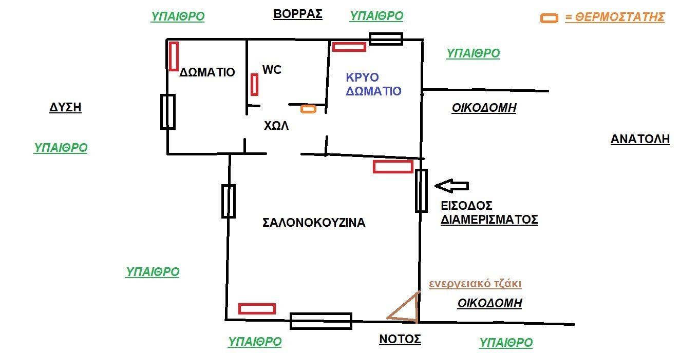

Doubt Δημοσ. 2 Δεκεμβρίου 2022 Δημοσ. 2 Δεκεμβρίου 2022 10 ώρες πριν, tzitzikas2 είπε σε λέβητα αερίου συμπύκνωσης με αντιστάθμιση, τι θερμοκρασία θα πρότεινες να είναι ρυθμισμένος ο θερμοστάτης όταν λείπουν οι κάτοικοι απο το σπίτι για ώρες και τι θερμοκρασία θα πρότεινες όταν είναι οι κάτοικοι σπίτι. Εχω διαβάσει οτι η διαφορά θερμοκρασίας όταν υπάρχει αντιστάθμιση θα πρέπει να είναι 2oC max. 20oC όταν λείπουμε είναι καλά? Και 22oC όταν είμαστε σπίτι? Η να παίξουμε 19/21oC? Το κακό είναι σε εμένα οτι ο θερμοστάτης έχει τοποθετηθεί στο χώλ, με την λογική να φύγει απο το σαλόνι που είναι και το ενεργειακό τζάκι που είναι ζεστά, αλλά και στο χωλ ζεστά είναι. Με αποτέλεσμα στο κρύο δωμάτιο για να πιάσει 21-22oC θα πρέπει να ρυθμίσω τον θερμοστάτη στους 22-23oC. Δηλαδή το χωλ είναι κατα 1,5oC πιο ζεστό απο το δωμάτιο. Αυτό είναι κακό γιατι θα πρέπει να βάζω ψηλά τον θερμοστάτη με αποτέλεσμα να καίω περισσότερο αέριο. Εχω 2 επιλογές μάλλον: 1) να βάλω στη σαλονοκουζίνα έστω σε ένα απο τα 2 σώματα θερμοστατική κεφαλή να κόβει στους 21oC π.χ ώστε να μην πιάνει τόσο εύκολα το χωλ (είναι μικρό χωλ) υψηλή θερμοκρασία, είτε άλλη λύση που λόγω χώρου είναι δύσκολο, είναι να βάλω μεγαλύτερο σώμα στο κρύο δωμάτιο. Το σπίτι είναι μικρό 65τ.μ με 2 δωμάτια. Επισυνάπτω ένα πρόχειρο σχέδιο-κάτοψη όπου φαίνονται τα σώματα με κόκκινο, η θέση του θερμοστάτη και τα ανοίγματα. Παλιά με την κεντρική θέρμανση είχα τον θερμοστάτη δίπλα στην είσοδο, αλλά και εκεί λόγω ενεργειακού τζακιου είναι αρκετά ζεστά. Θα ήθελα την γνώμη σου. Τώρα δυστυχώς δεν γίνεται να βάλλω θερμοστατικές κτλ αλλά θα δώ για το καλοκαίρι. Το κακό είναι οτι στο σώμα δίπλα στην είσοδο υπάρχει κοντά μικρή βιβλιοθήκη που μπορεί να εμποδίζει να μπεί θερμοστατική, για αυτό σκεφτόμουν να βάλω μόνο στο ένα στην σαλονοκουζίνα. Ευχαριστώ πολύ!! Το "κρύο δωμάτιο" τι κούφωμα έχει;
tzitzikas2 Δημοσ. 2 Δεκεμβρίου 2022 Δημοσ. 2 Δεκεμβρίου 2022 (επεξεργασμένο) Όλα τα κουφώματα είναι αλουμινίου λευκά με διπλό τζάμι ανοιγόμενα (όχι συρόμενα). Αν δοκιμάσω να στραγγαλισω το ένα βανάκι σε κάθε ένα από τα 2 σώματα της σαλόνι κουζίνας πόσο να τα στραγγαλισω? Δηλαδή αν έχει 10 στροφές πόσες στροφές να το έχω ανοικτό να περνάει το νερό? Ξέρω βγαίνει πειραματικά αλλά για αρχή πόσο να το έχω ανοικτό? Φαντάζομαι δεν χρειάζεται να στραγγαλισω και τα 2 βανακια του κάθε σώματος, σωστά? Ευχαριστώ!! Επεξ/σία 2 Δεκεμβρίου 2022 από tzitzikas2

BigBlack Δημοσ. 2 Δεκεμβρίου 2022 Δημοσ. 2 Δεκεμβρίου 2022 2 ώρες πριν, tzitzikas2 είπε Όλα τα κουφώματα είναι αλουμινίου λευκά με διπλό τζάμι ανοιγόμενα (όχι συρόμενα). Αν δοκιμάσω να στραγγαλισω το ένα βανάκι σε κάθε ένα από τα 2 σώματα της σαλόνι κουζίνας πόσο να τα στραγγαλισω? Δηλαδή αν έχει 10 στροφές πόσες στροφές να το έχω ανοικτό να περνάει το νερό? Ξέρω βγαίνει πειραματικά αλλά για αρχή πόσο να το έχω ανοικτό? Φαντάζομαι δεν χρειάζεται να στραγγαλισω και τα 2 βανακια του κάθε σώματος, σωστά? Ευχαριστώ!! Της προσαγωγής στραγγάλισε μόνο (εκεί από όπου έρχεται το καυτό νερό). Κλείστα κατά 25% αρχικά και βλέπεις.
fredd0 Δημοσ. 2 Δεκεμβρίου 2022 Δημοσ. 2 Δεκεμβρίου 2022 υδραυλικη εξισορροπιση λιγα θα κανει, γιατι το προβλημα ειναι το τζακι οχι τα καλοριφερ απο οτι καταλαβαινω υδεαυλικη εξισορροπηση = ανοιγεις φουλ τον διακοπτη του προβληματικου δωματιου, ανοιγεις ελαχιστα (10%) τους διακοπτες των σωματων που επιρρεαζουν τον θερμοστατη (κουζινα,wc) και καπου στο 40-50% τους υπολοιπους. Και παιζεις +- (χωρις να πειραζεις το προβληματικο δωματιο) μεχρι να βρεις το σημειο οπου η θερμοκρασια σε ολα τα δωματια ειναι ομοιομορφη. Θελει χρονο, καθε αλλαγη με τη θερμανση εν λειτουργια θελει 30-60 λεπτα για να δεις τι εκανες. στην πραγματικοτητα θες μεγαλυτερο σωμα. Αν δε χωραει πιο πλατυ σωμα, παρε πιο χοντρο (πχ αν εχεις 22ρι παρε 33ρι). Το κοστος δεν ειναι τρελλο, και η αλλαγη γινεται (αν εχει το σωμα πανω κατω διακοπτες) σχετικα ευκολα. 1

tzitzikas2 Δημοσ. 3 Δεκεμβρίου 2022 Δημοσ. 3 Δεκεμβρίου 2022 20 ώρες πριν, BigBlack είπε Της προσαγωγής στραγγάλισε μόνο (εκεί από όπου έρχεται το καυτό νερό). Κλείστα κατά 25% αρχικά και βλέπεις. το κακό είναι οτι εκεί που μπήκε ο θερμοστάτης στο χώλ, στο πάνω μέρος του χώρου και για περίπου 70εκ ύψος είναι γύρω γύρω κλειστό απο την τοιχοποιία των δωματίων, wc και απο δοκάρι της σαλονοκουζίνας, με αποτέλεσμα να εγκλωβίζεται υποθέτω ζέστη εκεί. Για αυτο και η πιο υψηλή θερμοκρασία σε σχέση με τους άλλους χώρους. Επίσης εχω την υποψία οτι το σώμα στο δωμάτιο δεν μπορεί να ζεστάνει το κρύο αυτό δωμάτιο που είναι βορεινό. το σώμα είναι 200/900/700 και το δωμάτιο έχει διαστάσεις 3,2μΧ3,6μ.

BigBlack Δημοσ. 3 Δεκεμβρίου 2022 Δημοσ. 3 Δεκεμβρίου 2022 (επεξεργασμένο) 10 ώρες πριν, tzitzikas2 είπε το κακό είναι οτι εκεί που μπήκε ο θερμοστάτης στο χώλ, στο πάνω μέρος του χώρου και για περίπου 70εκ ύψος είναι γύρω γύρω κλειστό απο την τοιχοποιία των δωματίων, wc και απο δοκάρι της σαλονοκουζίνας, με αποτέλεσμα να εγκλωβίζεται υποθέτω ζέστη εκεί. Για αυτο και η πιο υψηλή θερμοκρασία σε σχέση με τους άλλους χώρους. Επίσης εχω την υποψία οτι το σώμα στο δωμάτιο δεν μπορεί να ζεστάνει το κρύο αυτό δωμάτιο που είναι βορεινό. το σώμα είναι 200/900/700 και το δωμάτιο έχει διαστάσεις 3,2μΧ3,6μ. Μπορείς να βάλεις σώμα 33/900/700 χωρίς καμία μετατροπή . Σίγουρα θα βελτιωθεί πολύ η κατάσταση. Επεξ/σία 3 Δεκεμβρίου 2022 από BigBlack 1
