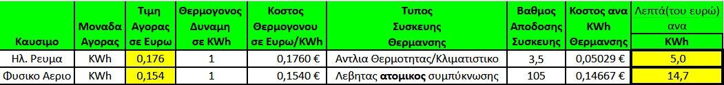

xraxra Δημοσ. 29 Νοεμβρίου 2022 Share Δημοσ. 29 Νοεμβρίου 2022 2 ώρες πριν, Specs είπε @itmaster99 για να εχεις και μια ακριβη εικονα (αν δεν κανω λαθος στις ρυθμιζομενες αεριου) εισαι ετσι στην συγκριση (με ενδεικτικη 3000 ημερησιες και 1000 νυχτερινες ανα τετραμηνο στο ρευμα) Χαλαρα δηλαδη εισαι με το κλιματιστικο (5 λεπτα η κιλοβατωρα)κατω απο το 1/3 του αεριου(14,7 λεπτα η κιόβατωρα)... Καλησπερα. Το πινακάκι που το κάνεις update συχνά, δεν ειναι στην 1η σελιδα , στο πρωτο σου post? Συνδέστε για να σχολιάσετε Κοινοποίηση σε άλλες σελίδες άλλες επιλογές
Specs Δημοσ. 29 Νοεμβρίου 2022 Μέλος Share Δημοσ. 29 Νοεμβρίου 2022 (επεξεργασμένο) 3 λεπτά πριν, xraxra είπε Καλησπερα. Το πινακάκι που το κάνεις update συχνά, δεν ειναι στην 1η σελιδα , στο πρωτο σου post? Οχι, δυστυχως εκεινο ΔΕΝ γινεται να το επεξεργαστω απο καποια ωρα και μετα (οπως και καθε αναρτηση) αφου ανεβει... Γιαυτο το εβαλα στην υπογραφη μου , αλλα οταν καποιος ζηταει κατι, μου ειναι πιο ευκολο να το παραμετροποιησω για αυτυον, οπως στον φιλο πιο πανω Επεξ/σία 29 Νοεμβρίου 2022 από Specs Συνδέστε για να σχολιάσετε Κοινοποίηση σε άλλες σελίδες άλλες επιλογές
DOOM_NX Δημοσ. 29 Νοεμβρίου 2022 Share Δημοσ. 29 Νοεμβρίου 2022 (επεξεργασμένο) Έκανα κάποιες αλλαγές στο εξελάκι. Χώρισα τον πίνακα σε συστήματα υψηλών και χαμηλών θερμοκρασιών και πρόσθεσα ένα πινακάκι που αφορά τις αντλίες θερμότητας και τους ηλεκτρολέβητες (θερμοπομπούς κλπ). Με βάση τη ζήτηση για θέρμανση και τη συνήθη μηνιαία ηλεκτρική κατανάλωση, υπολογίζει αυτόματα την τιμή της kWh στο πινακάκι. Για το μέσο όρο δε λαμβάνονται υπόψη οι kWh που αφορούν τη χρήση εκτός θέρμανσης, για να είναι δίκαιη η σύγκριση με τα άλλα καύσιμα. Αν για παράδειγμα καταναλώνετε 300 λίτρα πετρέλαιο το μήνα, οι ανάγκες θέρμανσης είναι 300 L x 10 kWh/L x 90% = 2700 kWh Αν η αντλία θερμότητας καίει 30 kWh τη μέρα και έχει COP 3.5, οι ανάγκες θέρμανσης είναι 30 kWh x 30 μέρες x 3.5 = 3150 kWh Αν στο λογαριασμό αερίου δείχνει ότι καίτε 1600 kWh ΑΘΔ το μήνα, τότε για τη μετατροπή πολλαπλασιάζουμε επί 90%, δηλαδή 1600 x 90% = 1440 kWh ΚΘΔ. Άλλαξα και το βαθμό απόδοσης στα ξύλα για να συμβαδίζει με τους λέβητες πυρόλυσης και αφαίρεσα την κατηγορία υγρασίας 40%. Δε συνίσταται έτσι κι αλλιώς για κάψιμο. Επεξ/σία 29 Νοεμβρίου 2022 από DOOM_NX 2 2 Συνδέστε για να σχολιάσετε Κοινοποίηση σε άλλες σελίδες άλλες επιλογές

Specs Δημοσ. 29 Νοεμβρίου 2022 Μέλος Share Δημοσ. 29 Νοεμβρίου 2022 (επεξεργασμένο) 42 λεπτά πριν, zeg είπε Καλησπέρα, - Gascontrol 0,125 για αέριο - MyhomeEnter 0,18/0,13 για ρεύμα - 2x κλιματιστικά Mitsubishi Electric MSZ DW35VF Τι θα προτείνατε για θέρμανση; Ρεύμα ή αέριο; Καλησπερα, οι τιμες ειναι ΜΕ τις ρυθμιζομενες χρεωσεις στο ρευμα? γιατι στο αεριο μαλλον οχι... απο οτι εχω υπολογισει για τον φιλο πιο πανω στο πινακακι του, ερχεται 0,154 Παντως φουλ κλιματιστικο προηγειται! αυτο δουλεψε... Επεξ/σία 29 Νοεμβρίου 2022 από Specs Συνδέστε για να σχολιάσετε Κοινοποίηση σε άλλες σελίδες άλλες επιλογές
zeg Δημοσ. 29 Νοεμβρίου 2022 Share Δημοσ. 29 Νοεμβρίου 2022 24 λεπτά πριν, Specs είπε Καλησπερα, οι τιμες ειναι ΜΕ τις ρυθμιζομενες χρεωσεις στο ρευμα? γιατι στο αεριο μαλλον οχι... απο οτι εχω υπολογισει για τον φιλο πιο πανω στο πινακακι του, ερχεται 0,154 Παντως φουλ κλιματιστικο προηγειται! αυτο δουλεψε... Το ρεύμα ειναι χωρίς ρυθμιζόμενες χρεώσεις. Συνδέστε για να σχολιάσετε Κοινοποίηση σε άλλες σελίδες άλλες επιλογές
Specs Δημοσ. 29 Νοεμβρίου 2022 Μέλος Share Δημοσ. 29 Νοεμβρίου 2022 (επεξεργασμένο) 4 λεπτά πριν, zeg είπε Το ρεύμα ειναι χωρίς ρυθμιζόμενες χρεώσεις Aρα πας εδω και υπολογισμενο για μεγαλες καταναλωσεις , 3000 ημερησιες και 1000 ωυχτερινες ανα τετραμηνο. Χαλαρα εισαι στα μισα απο το αεριο... Επεξ/σία 29 Νοεμβρίου 2022 από Specs Συνδέστε για να σχολιάσετε Κοινοποίηση σε άλλες σελίδες άλλες επιλογές
