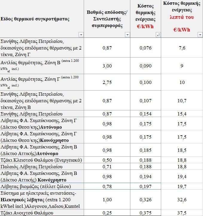

tzitzikas2 Δημοσ. 25 Νοεμβρίου 2022 Δημοσ. 25 Νοεμβρίου 2022 https://www.andrianos.gr/images/sygkrish-phgwn-energeias/2022-sugkrisi-kostous-thermansis-apo-diafores-texnologies.pdf Από τους Μηχανολόγους ΕΜΠ 5
Varnavas89 Δημοσ. 25 Νοεμβρίου 2022 Δημοσ. 25 Νοεμβρίου 2022 5 ώρες πριν, tzitzikas2 είπε https://www.andrianos.gr/images/sygkrish-phgwn-energeias/2022-sugkrisi-kostous-thermansis-apo-diafores-texnologies.pdf Από τους Μηχανολόγους ΕΜΠ Εξαιρετική εργασία απο τους Μηχανολόγους! Εύγε! Οδηγός επιβίωσης θα έλεγα.. μακριά απο πέλλετ για την ωρα, αυτο που μου κάνει εντύπωση ειναι πώς μπορεί να βγαίνει το ενεργειακό τζάκι στον συγκριτικό πίνακα ελαχιστα πιο πανω απο το Φ.Α;
theoilia Δημοσ. 25 Νοεμβρίου 2022 Δημοσ. 25 Νοεμβρίου 2022 6 ώρες πριν, tzitzikas2 είπε https://www.andrianos.gr/images/sygkrish-phgwn-energeias/2022-sugkrisi-kostous-thermansis-apo-diafores-texnologies.pdf Από τους Μηχανολόγους ΕΜΠ Το διάβασα καλά ή κάτι μου ξέφυγε; Το πετρέλαιο για αυτούς που έχουν επιδότηση στην ζώνη β είναι η πιο φθηνή θέρμανση;
Specs Δημοσ. 25 Νοεμβρίου 2022 Μέλος Δημοσ. 25 Νοεμβρίου 2022 (επεξεργασμένο) 2 ώρες πριν, theoilia είπε Το πετρέλαιο για αυτούς που έχουν επιδότηση στην ζώνη β είναι η πιο φθηνή θέρμανση; Oxι, οι αντλιες θερμανσης παραμενουν η φτηνοτερη θερμανση... Επεξ/σία 25 Νοεμβρίου 2022 από Specs
theoilia Δημοσ. 25 Νοεμβρίου 2022 Δημοσ. 25 Νοεμβρίου 2022 Ακόμη και έτσι,ρε που φτάσαμε και το τρισκαταρατο πετρέλαιο των αρχών της δεκαετίας του 2010 έγινε ξανά φθηνό... Αλί σε αυτούς που καίνε πέλλετ και ξύλα φέτος 1
Varnavas89 Δημοσ. 25 Νοεμβρίου 2022 Δημοσ. 25 Νοεμβρίου 2022 2 ώρες πριν, Specs είπε Oxι, οι αντλιες θερμανσης παραμενουν η φτηνοτερη θερμανση... Το ενεργειακό τζακι πώς βγαίνει πιο ακριβο απο το αέριο δεν μπορώ να καταλάβω
Specs Δημοσ. 25 Νοεμβρίου 2022 Μέλος Δημοσ. 25 Νοεμβρίου 2022 (επεξεργασμένο) 24 λεπτά πριν, theoilia είπε Αλί σε αυτούς που καίνε πέλλετ και ξύλα φέτος ενταξει, οσοι ειχανε κανει τα κουμαντα τους δεν εχουν θεμα, πηραν με παλιες τιμες... 3 λεπτά πριν, Varnavas89 είπε Το ενεργειακό τζακι πώς βγαίνει πιο ακριβο απο το αέριο δεν μπορώ να καταλάβω Συμφωνα με τα δεδομενα της μελετης, δηλαδη τιμη ξυλου και κυριως αποδοση, ετσι βγαινει. Δες τον βαθμο αποδοσης...αν και η διαφορα με το αεριο ειναι αμελητεα. Δηλαδη, αν τα ξυλα τα αγορασεις 10% λιγοτερο απο οσο τα εχει υπολογισει η μελετη, αλλαζει υπερ του. Επεξ/σία 25 Νοεμβρίου 2022 από Specs

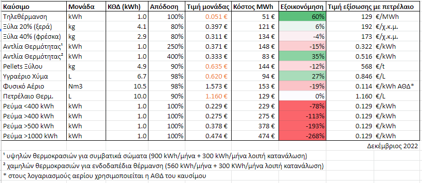

DOOM_NX Δημοσ. 26 Νοεμβρίου 2022 Δημοσ. 26 Νοεμβρίου 2022 (επεξεργασμένο) Στις 25/11/2022 στις 12:53 ΠΜ, washcloud είπε Τα πέλλετ φέτος γενικά δεν......Έχουν φτάσει σχεδόν την τιμή του πετρελαίου, και φυσικά καμμία σχέση η μια ζέστη με την άλλη. Αν ο σκοπός σου είναι η οικονομία, δεν το βλέπω με τα πέλλετ....Αν είχες ήδη πελετόσομπα, πάει στο διάλο, κι αν είχες προλάβει να προμηθευτείς με ενδιάμεση τιμή καύσιμο, κάτι γινόταν.... Τα πέλλετ έχουν ήδη ξεπεράσει την τιμή του πετρελαίου. Το δεύτερο συνεχώς πέφτει, τα πρώτα μετά βιάς σαλεύουν εδώ και 1 μήνα. Έχω ενημερώσει και το Excel με τις τελευταίες τιμές ρεύματος και επιδοτήσεων για Δεκέμβριο. 8 ώρες πριν, Varnavas89 είπε Το ενεργειακό τζακι πώς βγαίνει πιο ακριβο απο το αέριο δεν μπορώ να καταλάβω Πολύ εύκολα με 370 €/t και απόδοση καύσης μόνο 50%. 8 ώρες πριν, Specs είπε ενταξει, οσοι ειχανε κανει τα κουμαντα τους δεν εχουν θεμα, πηραν με παλιες τιμες... Συμφωνα με τα δεδομενα της μελετης, δηλαδη τιμη ξυλου και κυριως αποδοση, ετσι βγαινει. Δες τον βαθμο αποδοσης...αν και η διαφορα με το αεριο ειναι αμελητεα. Δηλαδη, αν τα ξυλα τα αγορασεις 10% λιγοτερο απο οσο τα εχει υπολογισει η μελετη, αλλαζει υπερ του. Στην πραγματικότητα, τα ξύλα θα σου βγουν πιο κοντά στα 400 €/t, 180 € το χκμ, και το αέριο έχει πέσει κι άλλο, οπότε η διαφορά δεν είναι μόνο 10%, αλλά πιο κοντά στο 25% για ένα τζάκι απόδοσης 50%. 13 ώρες πριν, theoilia είπε Το διάβασα καλά ή κάτι μου ξέφυγε; Το πετρέλαιο για αυτούς που έχουν επιδότηση στην ζώνη β είναι η πιο φθηνή θέρμανση; Έχε κατά νου ότι υπολογίζει με βάση θερμικές ανάγκες ισοδύναμες με 500 λίτρα πετρελαίου για όλη τη σεζόν... Ίσως για καινούριο διαμέρισμα ισχύει, αλλά στη δικιά μας μονοκατοικία στο χωριό είναι 2.500 λίτρα άνετα, ενώ στο παλιό διαμέρισμα στην Κοζάνη 1.300 λίτρα (13.000 kWh θερμικές μέσω τηλεθέρμανσης). 😅 Και μην ξεχνάμε ότι το πετρέλαιο δεν είναι στο 1,34 πια όπως δέχεται η μελέτη, αλλά στο 1,16 €/L. ΥΓ: Το βλέπετε και επίσημα αυτό που σας έλεγα τόσο καιρό ότι το ΦΑ δεν έχει γίνει πιο φθηνό από το πετρέλαιο το τελευταίο δίμηνο, παρά τα όσα μας έλεγε η κυβέρνηση για να μη δώσει επιδοτήσεις. ΥΓ2: Γνώμη μου, στους υπολογισμούς του κόστους ηλεκτρικής ενέργειας, θα έπρεπε να βγαίνουν εκτός οι πρώτες 300 kWh που θα καίγονταν ούτως ή άλλως για τις ανάγκες του σπιτιού. Χαμηλώνουν άδικα το μέσο όρο. Μας ενδιαφέρει μόνο το επιπλέον κόστος που πάει στη θέρμανση, για σύγκριση με τις υπόλοιπες επιλογές θέρμανσης. ΥΓ3: Thank you. ΥΓ4: Φάουλ για μένα που ασχολείται με την εποχική απόδοση στον παλιό λέβητα πετρελαίου. Όλοι οι λέβητες έχουν απώλειες αναμονής, ακόμα και οι ηλεκτρικοί. Δε βλέπω να έριξαν εκεί το ποσοστό. Θα έπρεπε είτε να παραμείνουν στην απόδοση καύσης για όλες περιπτώσεις ή να το λάβουν υπόψη παντού. ΥΓ5: Δε μπορεί να γίνει μελέτη σε βάθος ετών σε μια τόσο ασυνήθιστη κατάσταση ενεργειακής κρίσης. Οι τιμές θα επανέλθουν αργά ή γρήγορα, δε θα παραμείνει το πέλλετ ακριβότερο του πετρελαίου. Κακώς μπαίνουν σε αυτή την υποθετική σύγκριση για επόμενες σεζόν. Το υγραέριο που είναι; Επεξ/σία 26 Νοεμβρίου 2022 από DOOM_NX
EchiDNA Δημοσ. 26 Νοεμβρίου 2022 Δημοσ. 26 Νοεμβρίου 2022 4 ώρες πριν, DOOM_NX είπε Τα πέλλετ έχουν ήδη ξεπεράσει την τιμή του πετρελαίου. Το δεύτερο συνεχώς πέφτει, τα πρώτα μετά βιάς σαλεύουν εδώ και 1 μήνα. Έχω ενημερώσει και το Excel με τις τελευταίες τιμές ρεύματος και επιδοτήσεων για Δεκέμβριο. Πολύ εύκολα με 370 €/t και απόδοση καύσης μόνο 50%. Στην πραγματικότητα, τα ξύλα θα σου βγουν πιο κοντά στα 400 €/t, 180 € το χκμ, και το αέριο έχει πέσει κι άλλο, οπότε η διαφορά δεν είναι μόνο 10%, αλλά πιο κοντά στο 25% για ένα τζάκι απόδοσης 50%. Έχε κατά νου ότι υπολογίζει με βάση θερμικές ανάγκες ισοδύναμες με 500 λίτρα πετρελαίου για όλη τη σεζόν... Ίσως για καινούριο διαμέρισμα ισχύει, αλλά στη δικιά μας μονοκατοικία στο χωριό είναι 2.500 λίτρα άνετα, ενώ στο παλιό διαμέρισμα στην Κοζάνη 1.300 λίτρα (13.000 kWh θερμικές μέσω τηλεθέρμανσης). 😅 Και μην ξεχνάμε ότι το πετρέλαιο δεν είναι στο 1,34 πια όπως δέχεται η μελέτη, αλλά στο 1,16 €/L. ΥΓ: Το βλέπετε και επίσημα αυτό που σας έλεγα τόσο καιρό ότι το ΦΑ δεν έχει γίνει πιο φθηνό από το πετρέλαιο το τελευταίο δίμηνο, παρά τα όσα μας έλεγε η κυβέρνηση για να μη δώσει επιδοτήσεις. ΥΓ2: Γνώμη μου, στους υπολογισμούς του κόστους ηλεκτρικής ενέργειας, θα έπρεπε να βγαίνουν εκτός οι πρώτες 300 kWh που θα καίγονταν ούτως ή άλλως για τις ανάγκες του σπιτιού. Χαμηλώνουν άδικα το μέσο όρο. Μας ενδιαφέρει μόνο το επιπλέον κόστος που πάει στη θέρμανση, για σύγκριση με τις υπόλοιπες επιλογές θέρμανσης. ΥΓ3: Thank you. ΥΓ4: Φάουλ για μένα που ασχολείται με την εποχική απόδοση στον παλιό λέβητα πετρελαίου. Όλοι οι λέβητες έχουν απώλειες αναμονής, ακόμα και οι ηλεκτρικοί. Δε βλέπω να έριξαν εκεί το ποσοστό. Θα έπρεπε είτε να παραμείνουν στην απόδοση καύσης για όλες περιπτώσεις ή να το λάβουν υπόψη παντού. ΥΓ5: Δε μπορεί να γίνει μελέτη σε βάθος ετών σε μια τόσο ασυνήθιστη κατάσταση ενεργειακής κρίσης. Οι τιμές θα επανέλθουν αργά ή γρήγορα, δε θα παραμείνει το πέλλετ ακριβότερο του πετρελαίου. Κακώς μπαίνουν σε αυτή την υποθετική σύγκριση για επόμενες σεζόν. Το υγραέριο που είναι; Πολύ σωστά τα όσα αναφέρεις. Θα μπορούσες να βελτιώσεις λίγο το excelακι και να προσθέσεις κι εσύ τις αποδόσεις ανάλογα την περιοχή όπως και στη μελέτη; 1
Specs Δημοσ. 26 Νοεμβρίου 2022 Μέλος Δημοσ. 26 Νοεμβρίου 2022 5 ώρες πριν, DOOM_NX είπε Το υγραέριο που είναι; Η μελετη δεν εχει ολες τις εκδοχες. Ουτε στην προηγουμενη υπηρχε. Περιλαμβανει τις πιο συνηθισμενες μορφες , αν και λειπουν τα κλιματιστικα. Επισης δεν ειναι εντελως αναλυτικη σε καθε τυπο, πχ στο ηλεκτρικο ρευμα λειπει το νυχτερινο στους υπολογισμους. Γενικα ειναι ενας βασικος οδηγος. Ομως ακυρωνεται σε τοσο ρευστο σκηνικο και το μονο που μπορει κανεις να κανει, ειναι για τις ηδη διαθεσιμες σε αυτον επιλογες να συγκρινει για να αποφασισει τι θα χρησιμοποιησει. Αλλωστε, απλα και μονο ενας διαφορετικος παροχος στο ηλεκτρικο ρευμα η ενα κλειδωμενο προγραμμα σε ρευμα και αεριο, ειναι πιο καθοριστικο απο οτιδηποτε αλλο για την φτηνοτερη επιλογη. Η εν τελει το ΚΟΤ, οι επιδοτησεις και οι σιγουρα διαφορετικες τιμες αγορας ανα περιοχη για καυσοξυλα και πελλετ, ακομη και πετρελαιο, μαζι με το κλιμα φυσικα και τις ωρες λειτουργιας να αλλαζουν αρδην την κατασταση. 1 ώρα πριν, EchiDNA είπε τις αποδόσεις ανάλογα την περιοχή όπως και στη μελέτη; Τι ακριβως θελεις να συγκρινεις? καποιο ζευγαρι οπως πετρελαιο με αεριο η κατι αλλο? 1
