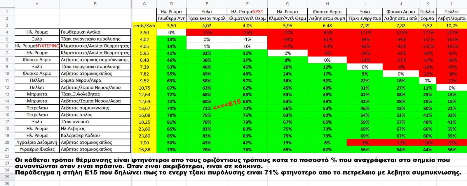

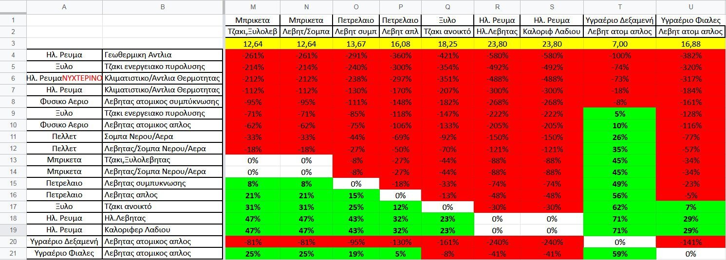

korakios Δημοσ. 27 Μαρτίου 2022 Δημοσ. 27 Μαρτίου 2022 6 ώρες πριν, Specs είπε Eτσι που το εχω (=F3/C11) παιρνω το ποσοστο % που εχει η F3 ως προς την C11 και ειναι 43% , αλλα το οφελος ειναι 57%. Γινεται να εμφανιζεται το 57% ? =1-F3/C11 ????😁 1
Specs Δημοσ. 27 Μαρτίου 2022 Μέλος Δημοσ. 27 Μαρτίου 2022 (επεξεργασμένο) 6 ώρες πριν, korakios είπε =1-F3/C11 ????😁 Ευχαριστω! θα το διορθωσω και θα το ανεβασω ξανα... Ετοιμο! απλα δεν εκφραζονται σωστα οι αρνητικοι αριθμοι, αλλα αυτο διορθωνεται μονο με την επιλογη απο την επανω σειρα φτηνοτερου ως προς την πλαινη σειρα τροπου... Επεξ/σία 27 Μαρτίου 2022 από Specs 1 1

Specs Δημοσ. 28 Μαρτίου 2022 Μέλος Δημοσ. 28 Μαρτίου 2022 5 λεπτά πριν, korakios είπε για δώσε παράδειγμα του τι βγάζει και πως θα ήθελες να βγαίνει Στους αρνητικους , (μονο σε οσους ειναι απο -99% και πανω),δεν θεωρω ευκολο με μια αναγνωση να ξερει καποιος οτι το -123% σημαινει 2,23 φορες ακριβοτερο.Ισως σε αυτες τις τιμες καλυτερα να μην εχει μορφη ποσοστου. Οπως στο J4 κελι, που ειναι -123% θα ηθελα να εμφανιζει με πιο ευσχημο τροπο το οτι ειναι 2,23 φορες ακριβοτερο...

korakios Δημοσ. 28 Μαρτίου 2022 Δημοσ. 28 Μαρτίου 2022 Βασικά θα απέφευγα να κάνω πίνακα ΧΨ % σύγκρισης και θα άφηνα την πρώτη στήλη με το κόστος απλά επίσης δε θα ξεχώριζα νυχτερινό με ημερήσιο απλά θα έβαζα ενιαίο με ένα 30% ποσοστό νυχτερινού Δηλαδή ποιο χρήσιμο θα ήταν να υπήρχαν στήλες με συντελεστές απόδοσης αντλίας,κλιματιστικών,καυστήρων για όσους θέλουν να σκαλίσουν Μετά κάποιο λινκ που όπως το ερωτηματολόγιο με τα κλιματιστικά να βγουν οι θερμίδες που θέλει ένα σπίτι (στο πολύ γενικό) όπου και να έβγαζε τελική τιμή με κάποιο τρόπο (μάλλον δύσκολο)
