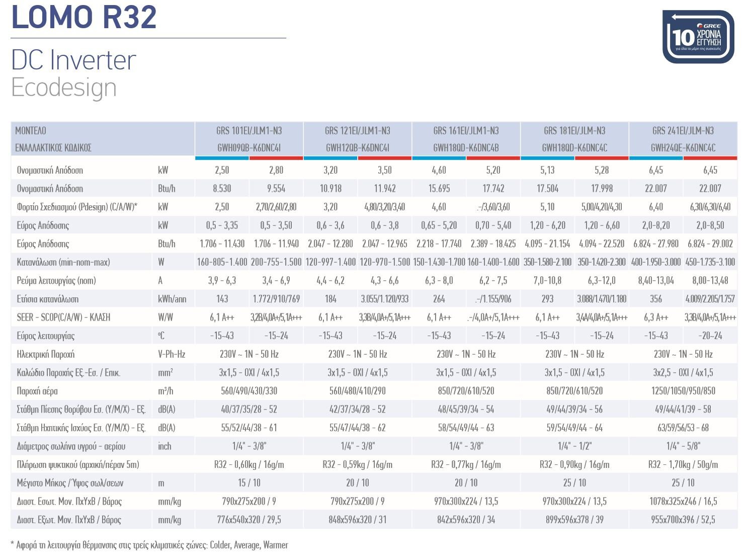

Balrog Δημοσ. 7 Νοεμβρίου 2022 Share Δημοσ. 7 Νοεμβρίου 2022 (επεξεργασμένο) Όχι, δεν έχω μπερδέψει τίποτα. Τα άθροισα όλα με συγκεκριμένες παραδοχές και βγήκαν τα νούμερα που γράφω. Δεν υπάρχουν λεφτά για νέα κλιματιστικά, ό,τι γίνει με τα υπάρχοντα. Πάντως αυτοί οι βαθμοί απόδοσης που αναφέρεις, δεν πρέπει να παίζουν ούτε με κανονικές αντλίες θερμότητας. Αλλά ας το επιβεβαιώσει και κάποιος πιο ειδικός. ΥΓ: Αυτό στα δεξιά είναι το δικό μου. Αν δεις στα κρύα κλίματα γράφει απόδοση περίπου 3.0 (Κατ. Β). Τα 5.0 είναι όταν έξω έχει 20 βαθμούς όπως έγραψες πολύ σωστά και εσύ. Αλλά και το 3 νομίζω ότι είναι πολύ αισιόδοξο όταν δουλεύει στην τσίτα με -5 έξω. Δεν το λέω από το κεφάλι μου, κάποτε είχα ενδιατρίψει σε τεχνικά χαρακτηριστικά και μελέτες, στα πλαίσια έρευνας αγοράς. Μακάρι να κάνω λάθος. Επεξ/σία 7 Νοεμβρίου 2022 από Balrog Συνδέστε για να σχολιάσετε Κοινοποίηση σε άλλες σελίδες άλλες επιλογές

Basilhs23___ Δημοσ. 7 Νοεμβρίου 2022 Share Δημοσ. 7 Νοεμβρίου 2022 9 λεπτά πριν, Balrog είπε Όχι, δεν έχω μπερδέψει τίποτα. Τα άθροισα όλα με συγκεκριμένες παραδοχές και βγήκαν τα νούμερα που γράφω. Δεν υπάρχουν λεφτά για νέα κλιματιστικά, ό,τι γίνει με τα υπάρχοντα. Πάντως αυτοί οι βαθμοί απόδοσης που αναφέρεις, δεν πρέπει να παίζουν ούτε με κανονικές αντλίες θερμότητας. Αλλά ας το επιβεβαιώσει και κάποιος πιο ειδικός. ΥΓ: Αυτό στα δεξιά είναι το δικό μου. Αν δεις στα κρύα κλίματα γράφει απόδοση περίπου 3.0 (Κατ. Β). Τα 5.0 είναι όταν έξω έχει 20 βαθμούς όπως έγραψες πολύ σωστά και εσύ. Αλλά και το 3 νομίζω ότι είναι πολύ αισιόδοξο όταν δουλεύει στην τσίτα με -5 έξω. Δεν το λέω από το κεφάλι μου, κάποτε είχα ενδιατρίψει σε τεχνικά χαρακτηριστικά και μελέτες, στα πλαίσια έρευνας αγοράς. Μακάρι να κάνω λάθος. Οι βαθμοί απόδοσης μεταβάλλονται ανάλογα την εσωτερική και εξωτερική θερμοκρασία του μέρους σου και του σπιτιού σου. Πρώτα βρες αυτά και μετά κοιτάς πίνακες και διαγράμματα κατασκευαστων. Οι βαθμοί SCOP, SEER είναι πάντως αρκετά ακριβείς αν τηρούνται οι θερμοκρασίες. Συνδέστε για να σχολιάσετε Κοινοποίηση σε άλλες σελίδες άλλες επιλογές

Balrog Δημοσ. 7 Νοεμβρίου 2022 Share Δημοσ. 7 Νοεμβρίου 2022 Μα αυτό που λέω είναι ότι το δικό μου καίει περισσότερο γιατί: 1) Δεν είναι σωστό για το χώρο, ήθελε 2-3 μικρά 2) Δεν επαρκεί για το χώρο, οπότε δουλεύει στο φουλ 3) Τα μεγάλα δεν έχουν τόσο καλούς βαθμούς απόδοσης όσο τα μικρά, κάνουν και θόρυβο, είναι άσ'τα να πάνε. Εμένα μου κάνει και ρεύματα ψυχρά μέσα στο σαλόνι! Πιο πολύ για το καλοκαίρι το πήρα με το σκεπτικό που είπε ο Χάρης. Δεν είπε κανείς ότι δεν υπάρχουν μεγάλες διακυμάνσεις στον βαθμό απόδοσης ανάλογα με τις συνθήκες και πολλούς άλλους παράγοντες. Όμως στο δικό μου: ο μεν παρονομαστής είναι σταθερός στα 3.1kW αφού δουλεύει στο τέρμα, σωστά; Και αφού η μέγιστη θερμότητα που μπορεί να βγάλει (υποθέτω υπό ιδανικές συνθήκες και όχι με εξωτερική θερμοκρασία πολύ χαμηλή) είναι το 8.50 που γράφει η φωτό που ανέβασα έχουμε 8,50/3,1=2,75 στην καλύτερη περίπτωση, no? Οπότε βάζω ένα 2.5 στους υπολογισμούς μου. Στο μικρό έβαλα 3.0. Συνδέστε για να σχολιάσετε Κοινοποίηση σε άλλες σελίδες άλλες επιλογές

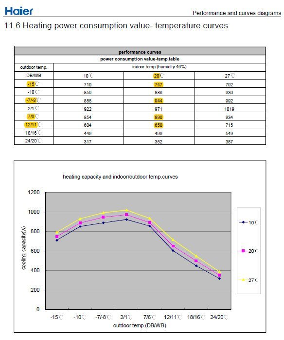

filipN Δημοσ. 7 Νοεμβρίου 2022 Share Δημοσ. 7 Νοεμβρίου 2022 1 ώρα πριν, Specs είπε Εχεις μπερδεψει την καταναλωση των κλιματιστικων με αυτη των θερμοπομπων??? Τα κλιματιστικα αν παρεις καποιο αξιοπρεπες θα εχεις μακραν μεγαλυτερη οικονομια απο οσο νομιζεις. Αν ειναι σωστα υπολογισμενο και δουλευει ρελαντι, τοτε εχουμε απο 3,5 cop στους -15 εξω , μεχρι 6,2 στους +18 εξω . Για τις ιδιες θερμοκρασιες αν ειναι μικροτερο και δουλευει τερμα θα εχει αντιστοιχα cop 2,7 και 4,3 . Θαυμασιο ε? - Ξέχασες να μας πεις ποιο είναι αυτό το «αξιοπρεπές» κλιματιστικό του οποίου ανάρτησες τα χαρακτηριστικά. - Μήπως έχεις, για παράδειγμα, και κάποιον αντίστοιχο πίνακα ενός Haier με παρόμοια ονομαστική απόδοση; Συνδέστε για να σχολιάσετε Κοινοποίηση σε άλλες σελίδες άλλες επιλογές

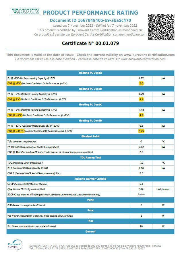

Specs Δημοσ. 7 Νοεμβρίου 2022 Μέλος Share Δημοσ. 7 Νοεμβρίου 2022 38 λεπτά πριν, filipN είπε - Ξέχασες να μας πεις ποιο είναι αυτό το «αξιοπρεπές» κλιματιστικό του οποίου ανάρτησες τα χαρακτηριστικά. - Μήπως έχεις, για παράδειγμα, και κάποιον αντίστοιχο πίνακα ενός Haier με παρόμοια ονομαστική απόδοση; Δεν ξεχασα, αλλα μη θεωρηθει οτι κατευθυνω σε μαρκα ειναι η αιτια! Toshiba ειναι (Edge) και μονο απο αυτην και Daikin Fujitsu Mitsubishi και σε μερικα μοντελα Haier εχουμε τοσο αναλυτικα στοιχεια απο τους κατασκευαστες. Αν εννοεις επειδη ειναι ακριβο σαν μοντελο , αυτο ειναι αλλο. Και το Haier μια χαρα ειναι σε συκριση με αλλες μορφες ενεργειας μιας και εκει κινειται ο μεσος καταναλωτης. 2 ώρες πριν, Balrog είπε ΥΓ: Αυτό στα δεξιά είναι το δικό μου. Αν δεις στα κρύα κλίματα γράφει απόδοση περίπου 3.0 (Κατ. Β). Τα 5.0 είναι όταν έξω έχει 20 βαθμούς όπως έγραψες πολύ σωστά και εσύ. Αλλά και το 3 νομίζω ότι είναι πολύ αισιόδοξο όταν δουλεύει στην τσίτα με -5 έξω. Δεν το λέω από το κεφάλι μου, κάποτε είχα ενδιατρίψει σε τεχνικά χαρακτηριστικά και μελέτες, στα πλαίσια έρευνας αγοράς. Μακάρι να κάνω λάθος. Oι αριθμοι που βλεπεις ειναι scop κατα σειρα σε θερμοκρασιες αναφορας : Ελσινκι, Στρασβουργο, Αθηνα. Δεν νομιζω να μενεις Ελσινκι, κανω λαθος? Αλλα παλι αν μενεις Κατω Νευροκοπι, παω πασο! Για να μην ξεφυγουμε απο το θεμα μας, το τι νομιζεις με το τι γινεται στον επιμερισμο της καταναλωσης σου εχει διαφορα και αν δεν την μετρησεις δεν θα το δεις για να το πιστεψεις. Αν και χωρις μετρηση τι σε χαλαει να καις τα μισα η το εν τριτο απο οτι ενας θερμοπομπος? Αν δεν σε πειραζει ουτε αυτο παω πασο! Κυριως ομως παιζει ρολο που εισαι και ποση ενεργεια θα καταναλωσεις σε μια σεζον για θερμανση. Αν μιλαμε για ενεργεια απο πετρελαιο 1000 kwh σε κλιματιστικο θα χρειαστεις 250 kwh αν εισαι Αθηνα η αναλογα σε ηπιο κλιμα αλλα γενικα μικρο το συνολικο κοστος επιβαρυνσης απο την διαφορα. Αν μιλαμε για σεζον 5000 kwh αλλαζει...εσυ ξερεις. 1 Συνδέστε για να σχολιάσετε Κοινοποίηση σε άλλες σελίδες άλλες επιλογές

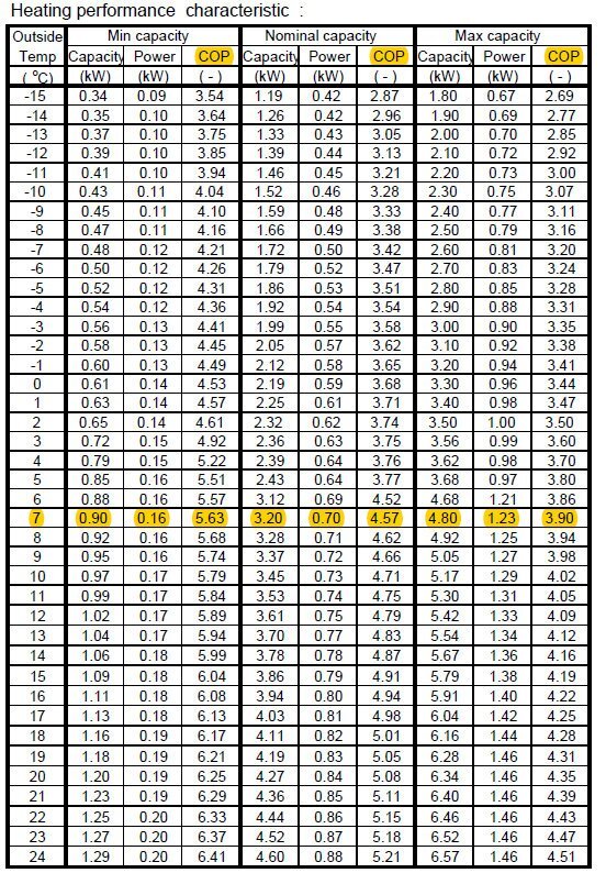

filipN Δημοσ. 8 Νοεμβρίου 2022 Share Δημοσ. 8 Νοεμβρίου 2022 (επεξεργασμένο) 17 ώρες πριν, Specs είπε 1. Δεν ξεχασα, αλλα μη θεωρηθει οτι κατευθυνω σε μαρκα ειναι η αιτια! Toshiba ειναι (Edge) και μονο απο αυτην και Daikin Fujitsu Mitsubishi και σε μερικα μοντελα Haier εχουμε τοσο αναλυτικα στοιχεια απο τους κατασκευαστες. 1b. Αν εννοεις επειδη ειναι ακριβο σαν μοντελο , αυτο ειναι αλλο. 2. Και το Haier μια χαρα ειναι σε συκριση με αλλες μορφες ενεργειας μιας και εκει κινειται ο μεσος καταναλωτης. [...] 1. Καλό αυτό, γιατί συνήθως συμβαίνει το αντίθετο. 1b. Βεβαίως και εννοώ ότι τα κλιματιστικά με υψηλή αποδοτικότητα είναι μόνο τα ακριβά και είναι συνήθως-με ελάχιστες εξαιρέσεις-αυτά που δεν είναι αμιγώς Κινέζικα. 2. Πολύ χρήσιμη η τελευταία διευκρίνιση σου (σε σύγκριση με άλλου τύπου θερμαντικά μέσα) γιατί ο πίνακας που ανάρτησες αναφέρεται στην αποδοτικότητα (COP) ενός ακριβού Γιαπωνέζικου κλιματιστικού που είναι 5.63 – 4.57 – 3.90 (Min/Nominal/Max capacity), ενώ αντίθετα η αποδοτικότητα (COP) ενός ευπώλητου και συχνά προτεινόμενου φτηνού αμιγώς κινέζικου κλιματιστικού με την ίδια ισχύ (θέρμανσης) είναι αντίστοιχα 2.66 -3.73 – 2.29 (Min/Nominal/Max capacity). Το τελευταίο κλιματιστικό στα χέρια χρήστη με λίγες γνώσεις είναι σχεδόν βέβαιο πως θα έχει αποδοτικότητα στη θέρμανση κάτω από 1:3 (μέσος όρος χειμερινής περιόδου) ενώ το προηγούμενο (ακριβό κλιματιστικό) πάνω από 1:4 και μάλλον κοντά στο 1:5, αν λειτουργεί 24/7 και σε σπίτι με νορμάλ μόνωση. Επεξ/σία 8 Νοεμβρίου 2022 από filipN Συνδέστε για να σχολιάσετε Κοινοποίηση σε άλλες σελίδες άλλες επιλογές

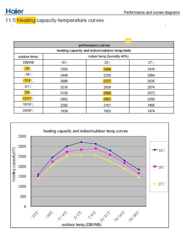

Specs Δημοσ. 8 Νοεμβρίου 2022 Μέλος Share Δημοσ. 8 Νοεμβρίου 2022 (επεξεργασμένο) 19 ώρες πριν, filipN είπε Μήπως έχεις, για παράδειγμα, και κάποιον αντίστοιχο πίνακα ενός Haier με παρόμοια ονομαστική απόδοση; Ναι εχω απο eurovent το Τide Plus και απο το βιβλιο του ενα παλιο Tundra ... ασχημα ειναι δηλαδη η αποδοση ενος τετοιου φτηνου και πιστοποιημενου , σε σχεση με οτιδηποτε αλλο μεσο για θερμανση? Επεξ/σία 8 Νοεμβρίου 2022 από Specs 2 Συνδέστε για να σχολιάσετε Κοινοποίηση σε άλλες σελίδες άλλες επιλογές
