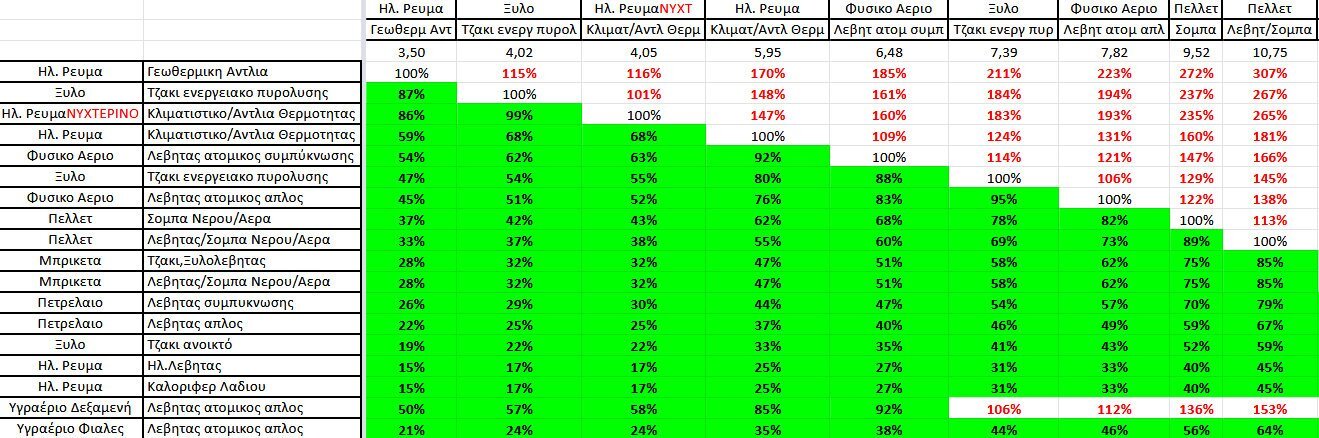

Specs Δημοσ. 26 Μαρτίου 2022 Μέλος Δημοσ. 26 Μαρτίου 2022 2 ώρες πριν, mindreader είπε οτι το ξυλο, το καυσοξυλο, για καυση σε λεβητα, ειναι τελικα η πιο οικονομικη επιλογη Πραγματι ειναι οπως βλεπεις και στον πινακα. Και ας ελπισουμε οτι τουλαχιστον το ξυλο δεν θα παρει κι αυτο την ανιουσα, θα βρουν αιτια οι εμποροι αν θελησουν! Με την διαφορα οτι εκτος απο την δυσκολια διαχειρισης και οσα αναφερεις, η τιμη ηλεκτρικου ρευματος ειναι ρευστη, που σημαινει ανα πασα στιγμη μπορει να ξεφυγει και αλλο πιο πανω αλλα και να επανελθει στα χαμηλα προ δυο ετων, οποτε ειναι μονοδρομος τοτε οι αντλιες/κλιματιστικα. Η ουσια ειναι οτι ολα εξαρτωνται απο τη σχεση των τιμων μεταξυ τους. 1
Maurikycli Δημοσ. 26 Μαρτίου 2022 Δημοσ. 26 Μαρτίου 2022 27 λεπτά πριν, τσομπας είπε παντως εγω μεζονετα 130τμ γυρω γυρω εχω 250 τμ. 39ε/τμ παει η θερμοπροσοψη 5αρα knauf μπλε με αυλακια π ειναι η καλυτερη. δεν ειναι απαγορευτικη σαν επενδυση Τόσο στοίχησε; Πόσα χρόνια την έχεις ;

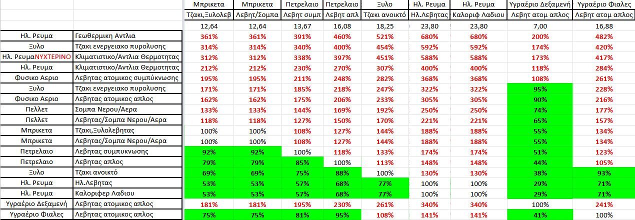

Specs Δημοσ. 26 Μαρτίου 2022 Μέλος Δημοσ. 26 Μαρτίου 2022 (επεξεργασμένο) Παραθετω εναν πινακα, σε δυο κομματια. Ισως βοηθησει καποιους , με μια ματια να δουνε με τις τιμες ΣΗΜΕΡΑ , ποιος μεταξυ δυο τροπων και ΠΟΣΟ ειναι οικονομικοτερος , με ποσοστα %. Επιλεγουμε απο την επανω οριζοντια σειρα εναν τροπο θερμανσης πχ Ηλεκτ.Ρευμα NYXT /Kλιματ Αντλ/Θερμ και θα τον συγκρινουμε με ολους τους αλλους τροπους που ειναι στην καθετη στηλη εκει που διασταυρωνονται οι εκαστοτε δυο τροποι, υπαρχει ενα ποσοστο %. Οταν ειναι κοκκινο δηλαδη απο 101% και πανω, ειναι ακριβοτερος ο τροπος της επανω σειρας ως προς τον τροπο που ειναι στην καθετη στηλη. Το ακριβες ποσοστο ειναι οσο δειχνει πλην 100. Δηλαδη Ηλεκτ.Ρευμα NYXT /Kλιματ Αντλ/Θερμ ως προς το Ηλ. Ρευμα/Γεωθερμικη Αντλια εχουν στο κελι διασταυρωσης ποσοστο 116% που σημαινει πως ειναι ακριβοτερη η Ηλεκτ.Ρευμα NYXT /Kλιματ Αντλ/Θερμ κατα 16% Πιο κατω που συνανταται με το Πελλετ/Σομπα Νερου Αερα το ποσοστο ειναι σε πρασινο κελι 43% που σημαινει πως ειναι φτηνοτερη η Ηλεκτ.Ρευμα NYXT /Kλιματ Αντλ/Θερμ και καταναλωνει 43% της Πελλετ/Σομπα Νερου Αερα . (αναμένω βελτίωση εμφανισης ποσοστων απο οποιον γνωριζει απο εξελ, ο "δουλος" μου δεν εχει χρονο το σουκου) @korakios καμμια ευκολη λυση? Επεξ/σία 26 Μαρτίου 2022 από Specs 2 1
korakios Δημοσ. 27 Μαρτίου 2022 Δημοσ. 27 Μαρτίου 2022 2 ώρες πριν, Specs είπε @korakios καμμια ευκολη λυση? δεν πολυκατάλαβα τι ρωτάς ακριβώς 😁
Specs Δημοσ. 27 Μαρτίου 2022 Μέλος Δημοσ. 27 Μαρτίου 2022 (επεξεργασμένο) 7 ώρες πριν, korakios είπε δεν πολυκατάλαβα τι ρωτάς ακριβώς 😁 Aν ειναι εφικτο, στο κελι F11 , να εχω το ποσοστο % εξοικονομησης της λυσης F3 ως προς την C11. Eτσι που το εχω (=F3/C11) παιρνω το ποσοστο % που εχει η F3 ως προς την C11 και ειναι 43% , αλλα το οφελος ειναι 57%. Γινεται να εμφανιζεται το 57% ? Επεξ/σία 27 Μαρτίου 2022 από Specs
