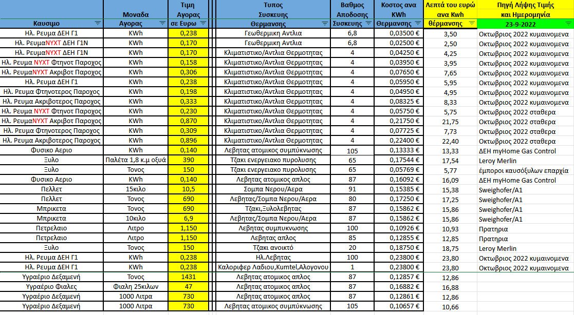

Doubt Δημοσ. 23 Σεπτεμβρίου 2022 Share Δημοσ. 23 Σεπτεμβρίου 2022 8 ώρες πριν, Vaggelis kirk είπε Ολα τα aircondition χρησιμοποιουν αυτο τον τροπο για να θερμανουν? Εαν ειναι ετσι γιατι δεν ειναι πιο διαδεμενη η χρηση του ac για θερμανση συγκριτικα με τους λεβητες ενω η αντλια τα τελευταια χρονια επιδοτειται τοσο αφου το μονο που αλλαζει ειναι οτι το ενα θερμαινει τοπικα ενω το αλλο πιο συνολικα ενα σπιτι; Και τι θα πουλήσουν οι έμποροι κουμτελ, υπέρυθρων πάνελ, θερμοπομπων, θερμοσυσσωρευτών και ξέρω γω τι άλλο; Για να λέμε το σωστό, η αίσθηση (και η ησυχία) του καλοριφέρ με λέβητα και σώματα είναι ανώτερη. Από οικονομία όμως, καμία σχέση. 12 ώρες πριν, Specs είπε Βλέπω έχει στις σειρές 3 και 4 την ίδια τιμή, οπότε βγαίνει και το ίδιο αποτέλεσμα. Δεν θα έπρεπε να είναι περίπου 0,16 το νυχτερινό; Συνδέστε για να σχολιάσετε Κοινοποίηση σε άλλες σελίδες άλλες επιλογές
Specs Δημοσ. 23 Σεπτεμβρίου 2022 Μέλος Share Δημοσ. 23 Σεπτεμβρίου 2022 (επεξεργασμένο) 1 ώρα πριν, Doubt είπε Βλέπω έχει στις σειρές 3 και 4 την ίδια τιμή, οπότε βγαίνει και το ίδιο αποτέλεσμα. Δεν θα έπρεπε να είναι περίπου 0,16 το νυχτερινό; Τι συμβολαιο εχεις και σε ποιον παροχο? τι τιμη ημερησιο και τι νυχτερινο , ΜΑΖΙ με τις ρυθμιζομενες χρεωσεις , ΧΩΡΙΣ Δημοτικα Τελη,ΕΡΤ ? Γραψε μου και θα στο φτιαξω ακριβως. Επεξ/σία 23 Σεπτεμβρίου 2022 από Specs Συνδέστε για να σχολιάσετε Κοινοποίηση σε άλλες σελίδες άλλες επιλογές
Doubt Δημοσ. 23 Σεπτεμβρίου 2022 Share Δημοσ. 23 Σεπτεμβρίου 2022 17 λεπτά πριν, Specs είπε Τι συμβολαιο εχεις και σε ποιον παροχο? τι τιμη ημερησιο και τι νυχτερινο , ΜΑΖΙ με τις ρυθμιζομενες χρεωσεις , ΧΩΡΙΣ Δημοτικα Τελη,ΕΡΤ ? Γραψε μου και θα στο φτιαξω ακριβως. Νομίζω έχεις ως υπόδειγμα το παλιό online της ΔΕΗ που έχω κι εγώ, με αρχική τιμή 0,13 για το νυχτερινό. Δεν χρειάζεται ακριβής υπολογισμός για μένα, έχω κάνει τις επιλογές μου και δεν σκοπεύω να αλλάξω κάτι για το χειμώνα που έρχεται. Συνδέστε για να σχολιάσετε Κοινοποίηση σε άλλες σελίδες άλλες επιλογές
Specs Δημοσ. 23 Σεπτεμβρίου 2022 Μέλος Share Δημοσ. 23 Σεπτεμβρίου 2022 9 λεπτά πριν, Doubt είπε Νομίζω έχεις ως υπόδειγμα το παλιό online της ΔΕΗ ΕΙΧΑ ως υποδειγμα, τωρα θα το αλλαζω καθε μηνα με το ΔΕΗ Γ1Ν αυτο που παιζει στους περισσοτερους καταναλωτες και αφαιρω φυσικα την επιδοτηση. Για την τιμη ακριβως στο ρευμα μαλλον πρεπει ο καθε ενδιαφερομενος να ανατρεχει καθε μηνα που αλλαζει στο εξελ της υπογραφης του @korakios Aπο εκει κλεβω τις τιμες για σιγουρια και θα προσθεσω αποψε και λιγες εκδοχες ακομη , κυριως για να καταλαβουν ολοι οτι η τιμη αγορας κρινει το συμφερον η οχι του καθε τροπου θερμανσης ως προς τους αλλους... Τωρα μαλιστα με τις επιδοτησεις που εχουν ορια και αλλες παραμετρους, ακομη πιο δυσκολο να παραμεινει απλο το εξελ... Ιδωμεν... Συνδέστε για να σχολιάσετε Κοινοποίηση σε άλλες σελίδες άλλες επιλογές
Specs Δημοσ. 23 Σεπτεμβρίου 2022 Μέλος Share Δημοσ. 23 Σεπτεμβρίου 2022 (επεξεργασμένο) προσθεσα τιμες Οκτωβριου για ολες τις εκδοχες ηλεκτρικου ρευματος, σταθερα και κυμαινομενα , απο τον φτηνοτερο και τον ακριβοτερο παροχο (οσοι εισαστε σε τετοιον, εχετε καταφερει τα κλιματιστικα να ειναι ακριβοτερα σε θερμανση ακομη και απο τα ανοιχτα τζακια...καψτε αφοβα και ζεστανετε τον ουρανο!) Εννοειται πως οι τιμες ειναι οι ΠΡΑΓΜΑΤΙΚΕΣ , που πληρωνουμε με ολα μεσα ( φυσικα εκτος απο ΕΡΤ και Δημοτικα Τελη) Επεξ/σία 23 Σεπτεμβρίου 2022 από Specs 4 Συνδέστε για να σχολιάσετε Κοινοποίηση σε άλλες σελίδες άλλες επιλογές

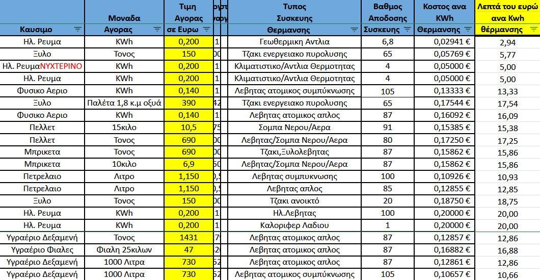

gate6 Δημοσ. 23 Σεπτεμβρίου 2022 Share Δημοσ. 23 Σεπτεμβρίου 2022 (επεξεργασμένο) 1 ώρα πριν, Specs είπε προσθεσα τιμες Οκτωβριου για ολες τις εκδοχες ηλεκτρικου ρευματος, σταθερα και κυμαινομενα , απο τον φτηνοτερο και τον ακριβοτερο παροχο (οσοι εισαστε σε τετοιον, εχετε καταφερει τα κλιματιστικα να ειναι ακριβοτερα σε θερμανση ακομη και απο τα ανοιχτα τζακια...καψτε αφοβα και ζεστανετε τον ουρανο!) Εννοειται πως οι τιμες ειναι οι ΠΡΑΓΜΑΤΙΚΕΣ , που πληρωνουμε με ολα μεσα ( φυσικα εκτος απο ΕΡΤ και Δημοτικα Τελη) Οταν λες στη στηλη "Λεπτα του ευρω ανα Kwh" τι εννοεις? Για θερμανση καλοριφερ λαδιου το 20,00 στη συγκεκριμενη στηλη που αναφερεις ειναι 20 ευρω? ή 20 λεπτα? respect και μπραβο για τη δουλεια που εκανες. Επεξ/σία 23 Σεπτεμβρίου 2022 από gate6 Συνδέστε για να σχολιάσετε Κοινοποίηση σε άλλες σελίδες άλλες επιλογές
Specs Δημοσ. 23 Σεπτεμβρίου 2022 Μέλος Share Δημοσ. 23 Σεπτεμβρίου 2022 (επεξεργασμένο) 9 λεπτά πριν, gate6 είπε Για θερμανση καλοριφερ λαδιου το 20,00 στη συγκεκριμενη στηλη που αναφερεις ειναι 20 ευρω? ή 20 λεπτα? 20 λεπτα, το ηλεκτρικο ρευμα σε οσες συσκευες εχουν μια απλη αντισταση, ειναι ακριβως οσο το αγοραζεις , δεν εχει παραπανω η παρακατω αποδοση. Το εχω με το παλιο ακομη , αλλα οσο σου κοστιζει η κιλοβατωρα αν εχεις καποιο πακετο με 20 λεπτα (ολα μεσα) τοσο και η κιλοβατωρα θερμανσης...το αλλαζω με την πρωτη ευκαιρια, ευχαριστω για την επισημανση. Το διορθωσα. Επεξ/σία 23 Σεπτεμβρίου 2022 από Specs 2 Συνδέστε για να σχολιάσετε Κοινοποίηση σε άλλες σελίδες άλλες επιλογές

Vaggelis kirk Δημοσ. 23 Σεπτεμβρίου 2022 Share Δημοσ. 23 Σεπτεμβρίου 2022 6 ώρες πριν, Specs είπε προσθεσα τιμες Οκτωβριου για ολες τις εκδοχες ηλεκτρικου ρευματος, σταθερα και κυμαινομενα , απο τον φτηνοτερο και τον ακριβοτερο παροχο (οσοι εισαστε σε τετοιον, εχετε καταφερει τα κλιματιστικα να ειναι ακριβοτερα σε θερμανση ακομη και απο τα ανοιχτα τζακια...καψτε αφοβα και ζεστανετε τον ουρανο!) Εννοειται πως οι τιμες ειναι οι ΠΡΑΓΜΑΤΙΚΕΣ , που πληρωνουμε με ολα μεσα ( φυσικα εκτος απο ΕΡΤ και Δημοτικα Τελη) Ο βαθμος αποδοσης ειναι ο λογος της ενεργειας που καταναλωνεται πρως αυτη που χρησιμοποιητε η ειναι εκφρασμενος ως πρως τοις εκατο; Γιατι απο την λιστα μου φαινετε οτι καποια ειναι λογος πχ το 4 των κλιματιστικων και αλλα ποσοστο , οπως οι λεβητες. Συνδέστε για να σχολιάσετε Κοινοποίηση σε άλλες σελίδες άλλες επιλογές
fredd0 Δημοσ. 23 Σεπτεμβρίου 2022 Share Δημοσ. 23 Σεπτεμβρίου 2022 6 λεπτά πριν, Vaggelis kirk είπε Ο βαθμος αποδοσης ειναι ο λογος της ενεργειας που καταναλωνεται πρως αυτη που χρησιμοποιητε η ειναι εκφρασμενος ως πρως τοις εκατο; Γιατι απο την λιστα μου φαινετε οτι καποια ειναι λογος πχ το 4 των κλιματιστικων και αλλα ποσοστο , οπως οι λεβητες. αποδοση στις αντλιες θερμοτητας (και τα κλιματιστικα) ειναι ο λογος παραγωμενης θερμικης ενεργειας/ απορροφωμενης ηλεκτρικης ενεργειας. 4 δηλαδη σημαινει οτι για καθε 1Kwh ρευματος, παραγει 4 kw θερμικης ενεργειας. Στους λεβητες καυσης (αεριου, πετρελαιου, πελλετ, ξυλου) το 100% ειναι ενα θεωρητικο νουμερο, η ενεργεια που μπορει αποδοσει το συγκεκριμενο καυσιμο με καυση. Τελεια καυση δεν υπαρχει (αν υπηρχε δεν θα υπηρχαν καυσαερια), οποτε 100% δε σημαινει τιποτα περισσοτερο απο πχ αποφασισαμε με οσο δυνατον καλυτερη καυση το πετρελαιο μπορει να αποδωσει x Kw θερμικης ενεργειας, και τα ποσοστα που βλεπεις (85%, 100%, 109% κοκ) ειναι ποσοστα αυτου του x Συνδέστε για να σχολιάσετε Κοινοποίηση σε άλλες σελίδες άλλες επιλογές
Doubt Δημοσ. 23 Σεπτεμβρίου 2022 Share Δημοσ. 23 Σεπτεμβρίου 2022 37 λεπτά πριν, Vaggelis kirk είπε το 4 των κλιματιστικων θα ήταν 400% αν εννοείς αυτό, δηλαδή 4 φορές αυτό που πληρώνεις. Συνδέστε για να σχολιάσετε Κοινοποίηση σε άλλες σελίδες άλλες επιλογές
Specs Δημοσ. 23 Σεπτεμβρίου 2022 Μέλος Share Δημοσ. 23 Σεπτεμβρίου 2022 (επεξεργασμένο) 1 ώρα πριν, Vaggelis kirk είπε Γιατι απο την λιστα μου φαινετε οτι καποια ειναι λογος πχ το 4 των κλιματιστικων και αλλα ποσοστο , οπως οι λεβητες. Για λογους που απτονται της ευκολιας δημιουργιας του εξελ, ως προς τον τροπο εκφρασης της αποδοσης ας μην ασχολουμαστε με τον τροπο που εκφραζεται ο αριθμος σε αυτη την στηλη. Εννοω δεν αλλαζει κατι αν βαλουμε 4 η 400% (ασε που ειναι αδοκιμο/λαθος καθως η αυξηση απο το 1 στο 4 ειναι 300% αλλα ετσι ξεφευγουν οι συζητησεις...) Χανουμε την ουσια , η οποια ειναι ποσο τελικα κοστιζει η κιλοβατωρα σε λεπτα του ευρω, μην ξεχνιομαστε. Επισης , με καθε αφορμη πεφτουμε σε διαλογο για ασχετο θεμα που απο την πλευρα μου δεν ξανασυζητω, για το αν η αποδοση/βαθμος αποδοσης ειναι αποδεκτη να εμφανιζεται ως ποσοστο μεγαλυτερο του 100%. Αν θελετε να εμβαθυνετε, διαβαστε ολα τα ποστ απο την αρχη και αν δεν καλυπτεστε, απλα ψαξτε το στις επιστημονικες κοινοτητες των οποιων μελος ΔΕΝ ειμαι. Αν μη τι αλλο ειναι αστειο και πολυ ευκολο ανα πασα στιγμη να φτασουμε να γινεται μαχη για οτιδηποτε οπως πχ για το αν θα αποδεχτουμε το 99% και οχι το 105% , ΕΙΔΙΚΑ τωρα που οι τιμες ιπτανται και η διαφορα ειναι ΑΣΤΕΙΑ και χανεται η ουσια της συγκρισης ολων των τροπων, η να το πω λαικά, δεν κουτσαινει ο γαιδαρος απο το αυτι. Οταν προσγειωθουν οι τιμες, παλευουμε σε νεα αρενα.. ΥΓ τοσες πληροφοριες ανα πασα στιγμη για τις τιμες ολων αυτω αν ειχα απο μελη, θα το εφτανα σε επιπεδα οθονης χρηματιστηριου... Επεξ/σία 23 Σεπτεμβρίου 2022 από Specs 1 Συνδέστε για να σχολιάσετε Κοινοποίηση σε άλλες σελίδες άλλες επιλογές
