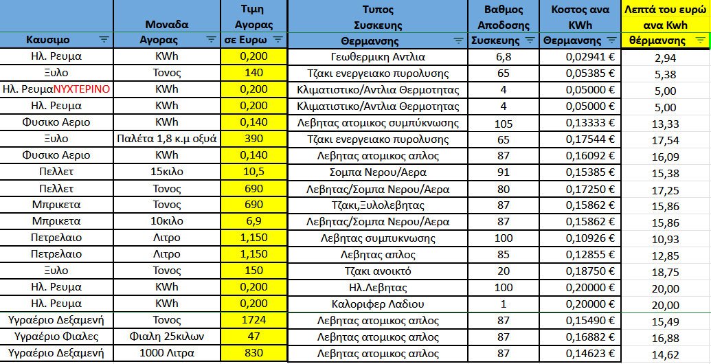

Specs Δημοσ. 22 Σεπτεμβρίου 2022 Μέλος Share Δημοσ. 22 Σεπτεμβρίου 2022 (επεξεργασμένο) Ξεκινησα να βαζω τις τιμες μιας και διαμορφωνονται σιγα σιγα...το πρωτο σοκ ειναι πως τα καυσοξυλα 1,8 κμ απο 220 ευρω περισυ (Leroy εχω σημειωσει τιμη τοτε) παμε φετος στα 390 ευρω... Οποιος εχει νεες η διαφορετικες τιμες απο οτιδηποτε σαν καυσιμο αναφερεται στον προχειρο πινακα ας ενημερωσει να διορθωσω... Επεξ/σία 22 Σεπτεμβρίου 2022 από Specs 1 Συνδέστε για να σχολιάσετε Κοινοποίηση σε άλλες σελίδες άλλες επιλογές

Specs Δημοσ. 22 Σεπτεμβρίου 2022 Μέλος Share Δημοσ. 22 Σεπτεμβρίου 2022 4 ώρες πριν, Haldol είπε Ερώτηση άσχετου: Μήπως στο υγραέριο πρέπει να μπει κι εκεί λέβητας συμπύκνωσης σαν επιλογή (όπως έχει στο Φ.Α.) ή δεν υφίσταται σαν επιλογή σ' αυτό το καύσιμο; Φυσικα και υφισταται απλα δεν εχω ολες τις επιλογες για πρακτικους λογους. Μαλιστα μιας και μολις σημερα ενας φιλος μου παρελαβε υγραεριο σε δεξαμενη με 730 ευρω τα 1000 λιτρα, το αλλαζω σαν τιμη και το προσθετω στην τελευταια σειρα σαν επιλογη. Συνδέστε για να σχολιάσετε Κοινοποίηση σε άλλες σελίδες άλλες επιλογές
Vaggelis kirk Δημοσ. 22 Σεπτεμβρίου 2022 Share Δημοσ. 22 Σεπτεμβρίου 2022 23 ώρες πριν, fredd0 είπε στα κλιματιστικα τα σκατωσε. Ξεκινησε σωστα, αλλα μετα μπερδευτηκε ξεχασε οτι το κλιματιστικο δε θα καταναλωσει 5600Kwh ενεργειας για να αποδωσει 5600Kwh (πιο πανω το ειχε υπολογισει σωστα). Το κλιματιστικο (με τους υπολογισμους του) σε 5 μηνες θα καταναλωσει 1200Kwh ενεργειας για να αποδοσει 5600Kw θερμικης ενεργειας. Αρα 1200/5 μηνες = 240kwh/μηνα. Αν πουμε οτι χωρις τα κλιματιστικα εισαι ακριβως 500Kwh το μηνα και ολη η καταναλωση των κλιματιστικων ειναι στη δευτερη βαθμιδα επιδοτησης, με τις δικες του τιμες, θα πληρωσεις 1200kwh x 0.70 = 840 ευρω ρευμα και θα εισπραξεις 1200 x 0.386 = 463.2 ευρω επιδοτησης αρα η θερμανση με κλιματιστικο με τα δικα του νουμερα θα σου κοστισει 840 -463,2 = 376,8 ευρω Χρησιμοποιω τα δικα του νουμερα, μη με πριξετε οτι το κλιματιστικο δε θα εχει 5 αποδοση το χειμωνα Οι αντιστοιχοι υπολογισμοι με αποδοση 4 ειναι 1400 Kwh συνολικη καταναλωση αρα κοστος 1400 x 0.70 = 980 ευρω. Επιδοτηση 1400 x 0.386 = 540.4 Αρα συνολικο κοστος σαιζον 980-540,4 = 439,6 Τα απλα κλιματιστικα που δεν ειναι και αντλιες θερμοτητας, πως ειναι δυνατον να αποδιδουν περισσοτερη θερμικη ενεργεια απο την ηλεκτρική που κατναλωνουν; Νομιζα οτι τα απλα κλιματιστικα εχουν μια αντισταση στην εσωτερικη μοναδα την οποια ζεστενουν οταν επιλεγουμε το ζεστο και οτι η εξωτερικη μοναδα δεν λειτουργει σε αυτες τις περιπτωσεις. Πως γινετε να εχουν cop 4-5; Τι διαφορα εχουν τοτε (μηχανικα) απο τις αντλιες θερμοτητας; 2 Συνδέστε για να σχολιάσετε Κοινοποίηση σε άλλες σελίδες άλλες επιλογές

Vaggelis kirk Δημοσ. 22 Σεπτεμβρίου 2022 Share Δημοσ. 22 Σεπτεμβρίου 2022 (επεξεργασμένο) 26 λεπτά πριν, Specs είπε Δες λιγο αυτο και αν ειναι πολυ προχώ , θα βρω κατι απο την κατηγορια "τα λεμε λαικά" , αργοτερα... https://www.kokotas.gr/el/nea/antlies-thermotitas-pos-leitourgoun-kai-gati-na-tis-epilekso.html Α, αυτη ειναι η διαφορα; Οτι οι αντλιες θερμοτηρας συνδεονται με σωληνες νερου σε διαφορεα θερμαντικα σωματα μεσα σ το σπιτι οπως εναν κλασικκος λεβητας ενω τα air-condition θερμαινουν μονο τα στοιχεια της εσωτερικής μοναδας. Ολα τα aircondition χρησιμοποιουν αυτο τον τροπο για να θερμανουν? Εαν ειναι ετσι γιατι δεν ειναι πιο διαδεμενη η χρηση του ac για θερμανση συγκριτικα με τους λεβητες ενω η αντλια τα τελευταια χρονια επιδοτειται τοσο αφου το μονο που αλλαζει ειναι οτι το ενα θερμαινει τοπικα ενω το αλλο πιο συνολικα ενα σπιτι; Στον πινακα ο βαθμος αποδωσης ειναι επι τοις εκατο ή ταυτιζεται με το COP. ; Επεξ/σία 22 Σεπτεμβρίου 2022 από Vaggelis kirk Συνδέστε για να σχολιάσετε Κοινοποίηση σε άλλες σελίδες άλλες επιλογές
