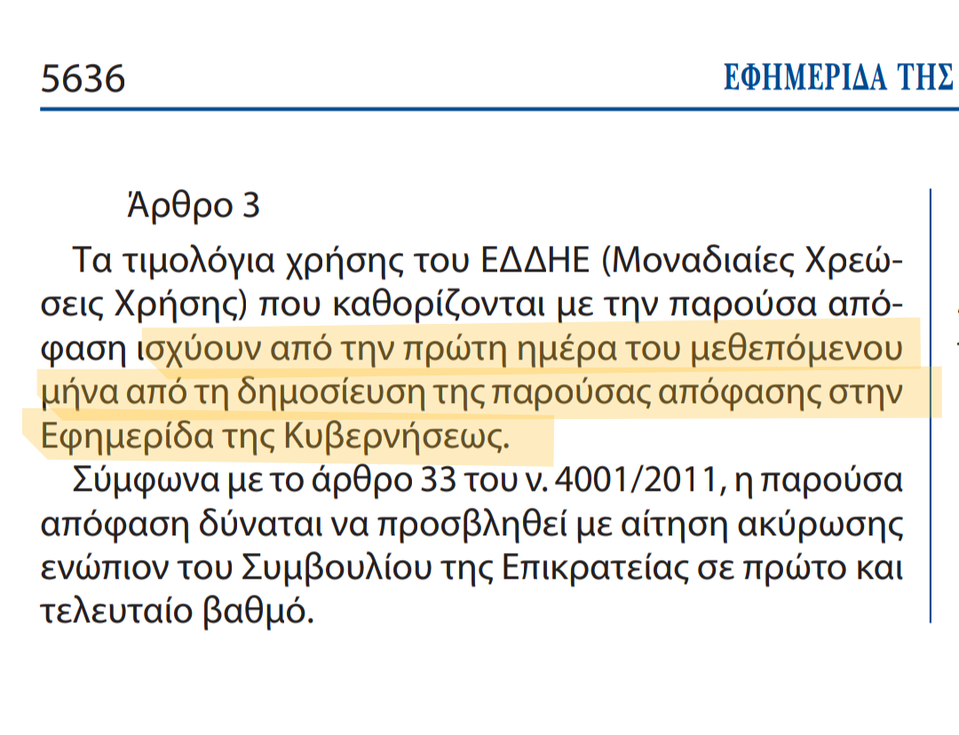

doomnx Δημοσ. 3 Φεβρουαρίου Share Δημοσ. 3 Φεβρουαρίου 1 λεπτό πριν, Specs είπε ειναι πολλα στο ρευμα τα νεα φεσια του ΔΕΔΔΗΕ...ασε εγω με το τριφασικο κ οι ομοιοι μου με 25kva ειμαστε κυνηγημενοι! Τι να σου πω. Χωρίς αντλία θερμότητας θα γύριζες σε 8kVA? Για μένα αν η χρέωση είναι εκεί με 0 κατανάλωση για θέρμανση, τότε δεν μπαίνει στη σύγκριση. 3 λεπτά πριν, korakios είπε για αέριο έχει κάποιο νόημα να μπει η ετήσια χρέωση δυναμικότητας μιας και αν δεν έχεις αέριο δεν τη χρεώνεσαι ρεύμα όμως έχεις έτσι και αλλιώς αυτό που θα έκανα θα ήταν να βγάλω την πάγια χρέωση του ΔΕΔΔΗΕ αλλά να ξεκινήσω με 800+ το τετράμηνο συν κατανάλωση ρεύματος απο κλιματιστικά και αντλίες (για να βγαίνουν οι ΥΚΩ πιο ρεαλιστικά) με την ευκαιρία άλλαξε , αυξήθηκε η ετήσια πάγια χρέωση διανομής και μειώθηκε η χρέωση στην κιλοβατώρα για το 2024 , ανακοινώθηκε πριν κάποιες μέρες , άρα ξανακατέβασε το excel για τις λοιπές χρεώσεις 😛 Κάτσε από 1η Μαρτίου μπαίνουν σε εφαρμογή 👀 Συνδέστε για να σχολιάσετε Κοινοποίηση σε άλλες σελίδες άλλες επιλογές

korakios Δημοσ. 3 Φεβρουαρίου Share Δημοσ. 3 Φεβρουαρίου 6 λεπτά πριν, doomnx είπε Κάτσε από 1η Μαρτίου μπαίνουν σε εφαρμογή 👀 νόμιζα απο 2024 έλεγε , δεν το θυμάμαι και βαριέμαι να το ψάξω πάλι 😁 Συνδέστε για να σχολιάσετε Κοινοποίηση σε άλλες σελίδες άλλες επιλογές
doomnx Δημοσ. 3 Φεβρουαρίου Share Δημοσ. 3 Φεβρουαρίου 5 λεπτά πριν, korakios είπε νόμιζα απο 2024 έλεγε , δεν το θυμάμαι και βαριέμαι να το ψάξω πάλι 😁 1 Συνδέστε για να σχολιάσετε Κοινοποίηση σε άλλες σελίδες άλλες επιλογές

Aurumnus Δημοσ. 3 Φεβρουαρίου Share Δημοσ. 3 Φεβρουαρίου 34 minutes ago, korakios said: με την ευκαιρία άλλαξε , αυξήθηκε η ετήσια πάγια χρέωση διανομής και μειώθηκε η χρέωση στην κιλοβατώρα για το 2024 , ανακοινώθηκε πριν κάποιες μέρες , άρα ξανακατέβασε το excel για τις λοιπές χρεώσεις 😛 31 minutes ago, doomnx said: Κάτσε από 1η Μαρτίου μπαίνουν σε εφαρμογή 👀 17 minutes ago, doomnx said: Τι φάση είναι αυτό; Ποιον Νόμο/ΦΕΚ αφορά; Για να τον διαβάσουμε. Συνδέστε για να σχολιάσετε Κοινοποίηση σε άλλες σελίδες άλλες επιλογές
