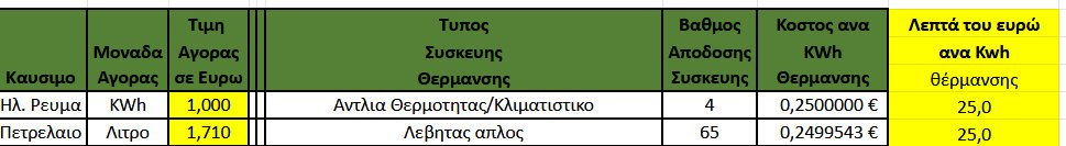

Specs Δημοσ. 25 Ιουλίου 2022 Μέλος Share Δημοσ. 25 Ιουλίου 2022 6 ώρες πριν, ΠάρηςΓ είπε Όμως η τιμη του ρεύματος τριπλασιάστηκε. Θέλει υπολογισμο Στην περιπτωση lacta13 ΚΑΙ ΜΟΝΟΝ , το σημειο ισορροπιας πετρελαιου με ηλεκτρικο ρευμα ειναι οταν η τιμη του λιτρου πετρελαιου ΙΣΟΥΤΑΙ με 1,71 φορες την τιμη ηλεκτρικης κιλοβατωρας. Απο εκει επανω , δηλαδη περισσοτερο απ 1,71 φορες σημαινει οτι ειναι φτηνοτερα τα κλιματιστικα , ενω το αντιθετο απο εκει και κατω. Συνδέστε για να σχολιάσετε Κοινοποίηση σε άλλες σελίδες άλλες επιλογές

ΠάρηςΓ Δημοσ. 26 Ιουλίου 2022 Share Δημοσ. 26 Ιουλίου 2022 14 ώρες πριν, Specs είπε Στην περιπτωση lacta13 ΚΑΙ ΜΟΝΟΝ , το σημειο ισορροπιας πετρελαιου με ηλεκτρικο ρευμα ειναι οταν η τιμη του λιτρου πετρελαιου ΙΣΟΥΤΑΙ με 1,71 φορες την τιμη ηλεκτρικης κιλοβατωρας. Απο εκει επανω , δηλαδη περισσοτερο απ 1,71 φορες σημαινει οτι ειναι φτηνοτερα τα κλιματιστικα , ενω το αντιθετο απο εκει και κατω. Δεν εχω δει πως βγαινει το 1,71 παντως με τοση αβεβαιωτητα δε νομιζω πως μπορει καποιος να επενδυσει σε κατι δηλαδη να αλλαξει τροπο θερμανσης εκτος αν παρει κατι να ζεσταινει πχ 1-2 δωματια. Ισως να εχει νοημα να φτιαξει καποιος παραθυρα/πορτες που μπαζουν αερα Συνδέστε για να σχολιάσετε Κοινοποίηση σε άλλες σελίδες άλλες επιλογές

Specs Δημοσ. 26 Ιουλίου 2022 Μέλος Share Δημοσ. 26 Ιουλίου 2022 (επεξεργασμένο) 1 ώρα πριν, ΠάρηςΓ είπε Δεν εχω δει πως βγαινει το 1,71 Εχω εναν παραλληλο πινακα στο εξελ και συγκρινει μονο δυο ειδη θερμανσης μεταξυ τους και βρισκει το σημειο οπως προανεφερα ισορροπιας. Το 1,71 ειναι ΕΙΔΙΚΑ για lacta13 , δηλαδη για τον δικο του (κατ εκτιμηση δικη μου) βαθμο αποδοσης του λεβητα κλπ κλπ μετα απο καποια δεδομενα που βαζω. Το οτι κατι αποδιδει 4 κιλοβατωρες ανα κιλοβατωρα που καταναλωνει , δεν το κανει αυτοματως φτηνοτερο απο κατι οπως το πετρελαιο που αποδιδει λιγοτερο κι απο κιλοβατωρα που καταναλωνει. Εν προκειμενω για lacta13 , αν το ηλεκτρικο ρευμα εχει 0,5 ε/kwh οπως τωρα (ΑΝ δεν ειχε επιδοτηση) και το πετρελαιο εχει ΛΙΓΟΤΕΡΟ απο 1,71 X 0,5 = 0,855 ε/λιτρο , τοτε συμφερει ΠΕΤΡΕΛΑΙΟ. Επεξ/σία 26 Ιουλίου 2022 από Specs Συνδέστε για να σχολιάσετε Κοινοποίηση σε άλλες σελίδες άλλες επιλογές
