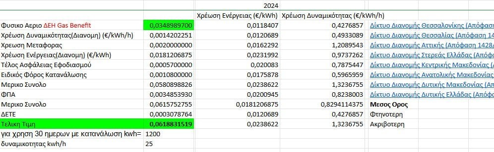

alejsalonica Δημοσ. 3 Φεβρουαρίου 2024 Δημοσ. 3 Φεβρουαρίου 2024 Με το TTF για Φεβ. 2024 στα 0,029999 € / kWh (ΔΕΗ gas Benefit) ~ 0,0348897 € / kWh για να δούμε αν θα κάνει επικαιροποίηση το αγαπητό ΕΜΠ...
Specs Δημοσ. 3 Φεβρουαρίου 2024 Μέλος Δημοσ. 3 Φεβρουαρίου 2024 2 hours ago, alejsalonica said: Με το TTF για Φεβ. 2024 στα 0,029999 € / kWh (ΔΕΗ gas Benefit) ~ 0,0348897 € / kWh για να δούμε αν θα κάνει επικαιροποίηση το αγαπητό ΕΜΠ... Κανω λαθος στην τιμη που βαζω για το φυσικο αεριο 0,056 , με το να παιρνω τιμη απο το σταθερο της ΔΕΗ, MyHome Gas Control ? Aυτη η τιμη ναι μεν εξασφαλιζει σταθεροτητα αλλα ειναι μαλλον αδικο να συγκρινω με το ηλεκτρικο ρευμα να ειναι καθε μηνα διαφορετικο. Η τιμη που εχεις ειναι μαζι με τις ρυθμιζομενες μεσα???

alejsalonica Δημοσ. 3 Φεβρουαρίου 2024 Δημοσ. 3 Φεβρουαρίου 2024 1 ώρα πριν, Specs είπε Κανω λαθος στην τιμη που βαζω για το φυσικο αεριο 0,056 , με το να παιρνω τιμη απο το σταθερο της ΔΕΗ, MyHome Gas Control ? Aυτη η τιμη ναι μεν εξασφαλιζει σταθεροτητα αλλα ειναι μαλλον αδικο να συγκρινω με το ηλεκτρικο ρευμα να ειναι καθε μηνα διαφορετικο. Η τιμη που εχεις ειναι μαζι με τις ρυθμιζομενες μεσα??? Όχι, μόνο πάροχος. 1
doomnx Δημοσ. 3 Φεβρουαρίου 2024 Δημοσ. 3 Φεβρουαρίου 2024 1 ώρα πριν, Specs είπε Κανω λαθος στην τιμη που βαζω για το φυσικο αεριο 0,056 , με το να παιρνω τιμη απο το σταθερο της ΔΕΗ, MyHome Gas Control ? Aυτη η τιμη ναι μεν εξασφαλιζει σταθεροτητα αλλα ειναι μαλλον αδικο να συγκρινω με το ηλεκτρικο ρευμα να ειναι καθε μηνα διαφορετικο. Η τιμη που εχεις ειναι μαζι με τις ρυθμιζομενες μεσα??? Αν δεις κ στο δικό μου, 0,054 €/kWh βγαίνει όταν βάλεις τις ρυθμιζόμενες κλπ. Αλλά είναι τιμή Ανώτερης Θερμογόνου Δύναμης.
Specs Δημοσ. 3 Φεβρουαρίου 2024 Μέλος Δημοσ. 3 Φεβρουαρίου 2024 2 hours ago, doomnx said: Αν δεις κ στο δικό μου, 0,054 €/kWh βγαίνει όταν βάλεις τις ρυθμιζόμενες κλπ. Αλλά είναι τιμή Ανώτερης Θερμογόνου Δύναμης. εστω κ με την ανωτερη θερμογονο , εχουμε διαφορα στην τελικη τιμη , τι εχω η εχεις λαθος? Spoiler
doomnx Δημοσ. 3 Φεβρουαρίου 2024 Δημοσ. 3 Φεβρουαρίου 2024 2 λεπτά πριν, Specs είπε εστω κ με την ανωτερη θερμογονο , εχουμε διαφορα στην τελικη τιμη , τι εχω η εχεις λαθος? Απόκρυψη περιεχομένων Έχεις βάλει κ τις πάγιες χρεώσεις εσύ
Specs Δημοσ. 3 Φεβρουαρίου 2024 Μέλος Δημοσ. 3 Φεβρουαρίου 2024 Just now, doomnx said: Έχεις βάλει κ τις πάγιες χρεώσεις εσύ ναι αλλα κ μηδενισμενες παραμενει η διαφορα. Απο οτι βλεπω στην διανομη εχουμε διαφορα. Απο που αντλεις τιμη?
doomnx Δημοσ. 3 Φεβρουαρίου 2024 Δημοσ. 3 Φεβρουαρίου 2024 2 λεπτά πριν, Specs είπε ναι αλλα κ μηδενισμενες παραμενει η διαφορα. Απο οτι βλεπω στην διανομη εχουμε διαφορα. Απο που αντλεις τιμη? Α είναι 0.012 για Θεσσαλία
Specs Δημοσ. 3 Φεβρουαρίου 2024 Μέλος Δημοσ. 3 Φεβρουαρίου 2024 1 minute ago, doomnx said: Α είναι 0.012 για Θεσσαλία οκ. για την χρηση που το θελω στο εξελ μου, οπως βαζω κ για το ηλεκτρικο ρευμα ετσι κ για φυσικο αεριο θα βαζω κ την αντιστοιχη με τον συντελεστη ισχυος χρεωση.
doomnx Δημοσ. 3 Φεβρουαρίου 2024 Δημοσ. 3 Φεβρουαρίου 2024 2 λεπτά πριν, Specs είπε οκ. για την χρηση που το θελω στο εξελ μου, οπως βαζω κ για το ηλεκτρικο ρευμα ετσι κ για φυσικο αεριο θα βαζω κ την αντιστοιχη με τον συντελεστη ισχυος χρεωση. Για το ρεύμα τις πάγιες χρεώσεις τις αφήνω εκτός γιατί ούτως ή άλλως τις πληρώνεις για να έχεις ρεύμα να εξυπηρετείς τις άλλες ανάγκες σου ανεξαρτήτως καυσίμου θέρμανσης. 2
