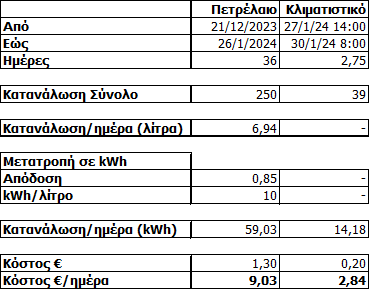

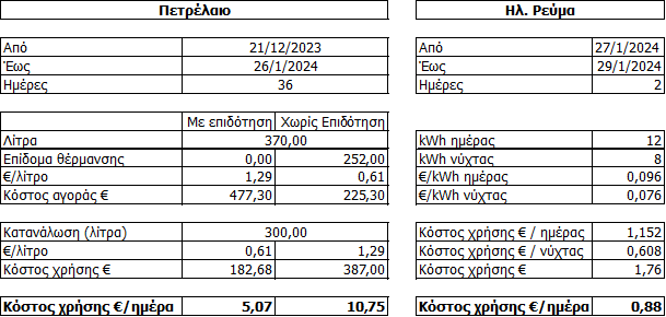

EchiDNA Δημοσ. 30 Ιανουαρίου Share Δημοσ. 30 Ιανουαρίου Στις 29/1/2024 στις 9:38 ΠΜ, EchiDNA είπε Περίπτωση (πραγματική) Μέσο θέρμανσης: Σόμπα πετρελαίου Χώρος: ψηλοτάβανος (3,40μ) περίπου 35τ.μ. Θερμοκρασία χώρου: περίπου 17 (με σόμπα) / 20 (με κλιματιστικό) Το κλιματιστικό ένα παλιό (15ετίας) Toshiba Daiseikai 13άρι Έγινε δοκιμή γιατί δεν πίστευαν ότι και πληρώνουν και ζέστη δεν έχουν. Η κατανάλωση του ρεύματος αφορά όλο το σπίτι και όχι μόνο το κλιματιστικό. Μέτρηση από ρολόι ΔΕΗ. Λοιπόν, επανέρχομαι στο χθεσινό ποστ μου. Πραγματικά, υπήρχε χρήση πετρελαίου και σε δεύτερη σόμπα η οποία άναβε κάποιες ώρες την ημέρα και όχι όλες τις ημέρες. Έγινε πρόχειρος προσδιορισμός ότι έκαψε τα 50 λίτρα από τα 300 της συνολικής κατανάλωσης. Επίσης, από το απόγευμα της Κυριακής η ρύθμιση του κλιματιστικού από τους 20 βαθμούς πήγε στους 22. Οπότε τα νούμερα επικαιροποιούνται ως εξής: @doomnx Για δες κι εσύ μήπως πάλι έχω κάποιο λάθος στους υπολογισμούς. 1 Συνδέστε για να σχολιάσετε Κοινοποίηση σε άλλες σελίδες άλλες επιλογές
doomnx Δημοσ. 30 Ιανουαρίου Share Δημοσ. 30 Ιανουαρίου (επεξεργασμένο) 1 ώρα πριν, EchiDNA είπε Λοιπόν, επανέρχομαι στο χθεσινό ποστ μου. Πραγματικά, υπήρχε χρήση πετρελαίου και σε δεύτερη σόμπα η οποία άναβε κάποιες ώρες την ημέρα και όχι όλες τις ημέρες. Έγινε πρόχειρος προσδιορισμός ότι έκαψε τα 50 λίτρα από τα 300 της συνολικής κατανάλωσης. Επίσης, από το απόγευμα της Κυριακής η ρύθμιση του κλιματιστικού από τους 20 βαθμούς πήγε στους 22. Οπότε τα νούμερα επικαιροποιούνται ως εξής: @doomnx Για δες κι εσύ μήπως πάλι έχω κάποιο λάθος στους υπολογισμούς. Εντάξει, τώρα βγάζει COP 4.15, πολύ πιο πιστευτό από το προχθεσινό 14 😅 Αλλά πρέπει να χωρίσεις λίγο τις καταναλώσεις του κλιματιστικού σε σχέση με το νοικοκυριό. Πάλι δεν γίνεται σύγκριση έτσι. Επεξ/σία 30 Ιανουαρίου από doomnx Συνδέστε για να σχολιάσετε Κοινοποίηση σε άλλες σελίδες άλλες επιλογές
EchiDNA Δημοσ. 30 Ιανουαρίου Share Δημοσ. 30 Ιανουαρίου 11 λεπτά πριν, doomnx είπε Εντάξει, τώρα βγάζει COP 4.15, πολύ πιο πιστευτό από το προχθεσινό 14 😅 Αλλά πρέπει να χωρίσεις λίγο τις καταναλώσεις του κλιματιστικού σε σχέση με το νοικοκυριό. Πάλι δεν γίνεται σύγκριση έτσι. Ναι ναι συμφωνώ. Η σύγκρισή μου δεν είχε σκοπό να υποκαταστήσει τα ήδη υπάρχοντα αρχεία που έχουν φτιάξει τα παιδιά εδώ στο insomnia, αλλά να προβάλει την τεράστια διαφορά στη συγκεκριμένη περίπτωση. Η γιαγιά ήθελε να ξαναβάλει 500€ πετρέλαιο για να βγάλει οριακά τη σεζόν, ενώ τώρα θα πληρώσει 150€ παραπάνω ρεύμα και αυτό ανά μήνα και όχι όλο μαζί. Συνδέστε για να σχολιάσετε Κοινοποίηση σε άλλες σελίδες άλλες επιλογές
doomnx Δημοσ. 30 Ιανουαρίου Share Δημοσ. 30 Ιανουαρίου 1 ώρα πριν, EchiDNA είπε Ναι ναι συμφωνώ. Η σύγκρισή μου δεν είχε σκοπό να υποκαταστήσει τα ήδη υπάρχοντα αρχεία που έχουν φτιάξει τα παιδιά εδώ στο insomnia, αλλά να προβάλει την τεράστια διαφορά στη συγκεκριμένη περίπτωση. Η γιαγιά ήθελε να ξαναβάλει 500€ πετρέλαιο για να βγάλει οριακά τη σεζόν, ενώ τώρα θα πληρώσει 150€ παραπάνω ρεύμα και αυτό ανά μήνα και όχι όλο μαζί. Κατ'αρχάς δεν κάνουμε διαγωνισμό στο Excel... Ο καθένας είναι ελεύθερος να παρουσιάσει τις συγκρίσεις του 😁 Και τα πραγματικά δεδομένα βοηθούν πάρα πολύ στην επαλήθευση της θεωρίας. Οπότε, keep recording... Συνδέστε για να σχολιάσετε Κοινοποίηση σε άλλες σελίδες άλλες επιλογές
