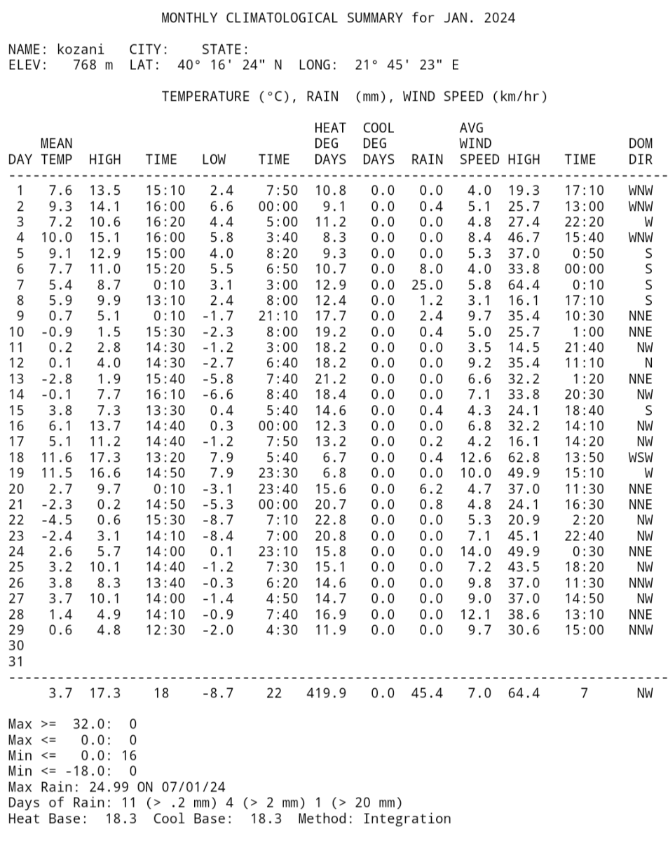

doomnx Δημοσ. 29 Ιανουαρίου Share Δημοσ. 29 Ιανουαρίου (επεξεργασμένο) 1 ώρα πριν, Specs είπε Περιοχη? Με μεση θερμοκρασια στον πιο κρυο μηνα 3,3 δεν λεει κατι συγκλονιστικο... Στην Ελλάδα είσαι. Μέση θερμοκρασία μηνός κάτω από 0 μην περιμένεις. Ωστόσο μέρες με μέση θερμοκρασία αρνητική και χαμηλή έως -20 υπάρχουν στη Δυτική Μακεδονία. Αυτός είναι ο Ιανουάριος της Κοζάνης 11 λεπτά πριν, EchiDNA είπε 300 / 36 = 8,33 8,33 * 0,85 = 7,08 kWh και όχι 71 Σωστά; 0.85 η απόδοση καύσης και 10 kWh/L. Έφαγα το 10άρι στο post, το διόρθωσα. Επεξ/σία 29 Ιανουαρίου από doomnx Συνδέστε για να σχολιάσετε Κοινοποίηση σε άλλες σελίδες άλλες επιλογές

doomnx Δημοσ. 29 Ιανουαρίου Share Δημοσ. 29 Ιανουαρίου 1 λεπτό πριν, EchiDNA είπε Οκ τώρα σε κατάλαβα. Το θέμα είναι ότι τα νούμερα είναι πραγματικά. Πρέπει να ρωτήσω αν χρησιμοποίησε και αλλού πετρέλαιο (δεύτερη σόμπα σε άλλο δωμάτιο), δεν υπάρχει κάτι άλλο. Είτε χρησιμοποιούν αλλού το πετρέλαιο, είτε τους το κλέβουν, είτε η σόμπα τους κάποιο πρόβλημα έχει, είτε οι καταναλώσεις που μετράς στο ρολόι είναι λάθος, είτε το χρησιμοποιούν με διαφορετικό τρόπο. Πάντως το τελευταίο 13άρι Daisekai δίνει SCOP 6.40 στα θερμά κλίματα. Σε κρύες μέρες δεν θα περίμενα δω COP 14. 1 Συνδέστε για να σχολιάσετε Κοινοποίηση σε άλλες σελίδες άλλες επιλογές
