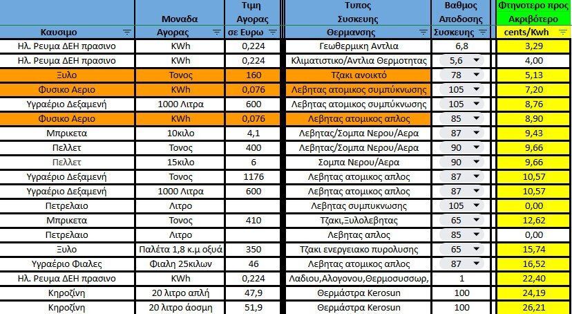

Varnavas89 Δημοσ. 24 Ιανουαρίου Share Δημοσ. 24 Ιανουαρίου 10 ώρες πριν, Specs είπε εδω εισαι, στις πορτοκαλι γραμμες, εβαλα κ τον μελλοντικο σου πιθανο αεριου συμπυκνωσης λεβητα για συγκριση. Ολα αυτα ΑΝ εχεις τζακοσομπα με 78% πιστοποιημενη καθως κ ξυλα με 20% υγρασια, στεγνα δηλαδη κλπ Οκ ευχαριστώ ναι και 20% υγρασία να μην ειναι.εχω αποθηκευτικό εδω στην επαρχία οπότε ειναι γενικα ξερα τα ξυλα. Οπότε και πάλι όπως τα βλέπω κερδισμένος βγαίνω εστω κατα τί Συνδέστε για να σχολιάσετε Κοινοποίηση σε άλλες σελίδες άλλες επιλογές

doomnx Δημοσ. 24 Ιανουαρίου Share Δημοσ. 24 Ιανουαρίου 9 ώρες πριν, energy52 είπε @Specs Οι τιμες ανα kw ειναι ορθες αλλα υπαρχουν κ αποκλισεις για τον καθενα ξεχωριστα..το ρευμα μου φαινεται λιγο το 0,224, εμενα πχ μου βγαινει 0256 με ολα μεσα για τιμες μεχρι 31/12/23 ενω το ΦΑ λιγο λιγοτερο 0,065 με το παγιο συμφωνα με το πινακακι που ανεβασε μελος στην αλλη σελιδα.. Αυτό που ξεχνάνε πολλοί είναι ότι 1. Κατά πάσα πιθανότητα ξεπερνάνε τις 400 kWh το μήνα και περνάνε σε ακριβότερη κλίμακα χρέωσης 2. Το σπίτι καίει ούτως ή άλλως ένα baseline ενέργειας που πρέπει να αφαιρείται πριν γίνει οποιαδήποτε διαίρεση Με βάση τα παραπάνω, τα 0,14 της ΔΕΗ γίνονται 0,25 άνετα. 4 Συνδέστε για να σχολιάσετε Κοινοποίηση σε άλλες σελίδες άλλες επιλογές

Specs Δημοσ. 24 Ιανουαρίου Μέλος Share Δημοσ. 24 Ιανουαρίου 2 minutes ago, doomnx said: Με βάση τα παραπάνω, τα 0,14 της ΔΕΗ γίνονται 0,25 άνετα Οταν πρωτοξεκινησα το εξελ, ειχα υπολογισει στα συστηματα των υπολοιπων καυσιμων που εχουν κυκλοφορητη η κ ανεμιστηρες το κοστος ρευματος για αυτα. Απο διαστροφη για ακριβεστερη καταγραφη κοστους. Ομως οταν οι τιμες αρχισαν να τρελαινονται, δεν ειχαν πια νοημα αυτες οι παραπλευρες καταναλωσεις ειδικά αν δυο τροποι θερμανσης απειχαν στο κοστος φανερα κατα πολυ. Βεβαια ωθουμενος απο την προσωπικη μου μεταβαση απο την υδραυλικη σομπα πελλετ στο κλιματιστικο, με σαγηνευε κ ακομη ετσι ειναι, η ιδεα οτι η σομπα εκαιγε 70w στο ρελαντι , πραγμα που σε ηπιο καιρο μπορει να ειναι οσο ενα Perfera 9ρι. Απο την αλλη για να μην αδικησω κανενα συστημα, επρεπε να βρω τροπο να υπολογισω κ τα παραπλευρα κερδη οπως πχ του ζεστου νερου χρησης σε ατομικους λεβητες αεριου κλπ κ να αφαιρεσω απο το κοστος κ αυτο.Ετσι προεκυψε το εξελ μου με πολυ ψαξιμο κ δθαβασμα απο πολλες πηγες. Τωρα πια ειναι με μια ματια ολα ευκολο να συγκριθουν κ αν τυχον καποια διαφορετικα συστηματα ειναι τσιμα καβο, η εξυπηρετηση στην καθημερινοτητα θα κρινει τον νικητη για καθε αναγκη του χρηστη ξεχωριστα κ οχι τα 2 η 3 η 5 τοις % 1 Συνδέστε για να σχολιάσετε Κοινοποίηση σε άλλες σελίδες άλλες επιλογές

doomnx Δημοσ. 24 Ιανουαρίου Share Δημοσ. 24 Ιανουαρίου 1 ώρα πριν, Specs είπε Οταν πρωτοξεκινησα το εξελ, ειχα υπολογισει στα συστηματα των υπολοιπων καυσιμων που εχουν κυκλοφορητη η κ ανεμιστηρες το κοστος ρευματος για αυτα. Απο διαστροφη για ακριβεστερη καταγραφη κοστους. Ομως οταν οι τιμες αρχισαν να τρελαινονται, δεν ειχαν πια νοημα αυτες οι παραπλευρες καταναλωσεις ειδικά αν δυο τροποι θερμανσης απειχαν στο κοστος φανερα κατα πολυ. Βεβαια ωθουμενος απο την προσωπικη μου μεταβαση απο την υδραυλικη σομπα πελλετ στο κλιματιστικο, με σαγηνευε κ ακομη ετσι ειναι, η ιδεα οτι η σομπα εκαιγε 70w στο ρελαντι , πραγμα που σε ηπιο καιρο μπορει να ειναι οσο ενα Perfera 9ρι. Απο την αλλη για να μην αδικησω κανενα συστημα, επρεπε να βρω τροπο να υπολογισω κ τα παραπλευρα κερδη οπως πχ του ζεστου νερου χρησης σε ατομικους λεβητες αεριου κλπ κ να αφαιρεσω απο το κοστος κ αυτο.Ετσι προεκυψε το εξελ μου με πολυ ψαξιμο κ δθαβασμα απο πολλες πηγες. Τωρα πια ειναι με μια ματια ολα ευκολο να συγκριθουν κ αν τυχον καποια διαφορετικα συστηματα ειναι τσιμα καβο, η εξυπηρετηση στην καθημερινοτητα θα κρινει τον νικητη για καθε αναγκη του χρηστη ξεχωριστα κ οχι τα 2 η 3 η 5 τοις % Την ξανακάναμε αυτή την κουβέντα. Ούτε εγώ μιλάω για τα παρελκόμενα του συστήματος θέρμανσης. Μιλάω για τις 300 πρώτες kWh του μήνα που έχει κάθε νοικοκυριό ούτως ή άλλως και σε αυτές προστίθεται η θέρμανση. Το σωστό κατά τη γνώμη μου είναι να μην συμμετέχουν στη διαμόρφωση τιμής αυτές οι πρώτες φθηνές kWh. Βέβαια κάποιος που ζεσταίνεται με ρεύμα θα βάλει νυχτερινό για να γλιτώσει ό,τι μπορεί από ΥΚΩ και να μην ανεβαίνει εύκολα κλίμακα και μάλλον θα κάτσει και σε κανένα πρόγραμμα σαν το 4All με χαμηλότερη χρέωση νυχτερινού και θα βγάζει μέσο όρο κοντά στα 20 λεπτά πάλι. 1 Συνδέστε για να σχολιάσετε Κοινοποίηση σε άλλες σελίδες άλλες επιλογές
