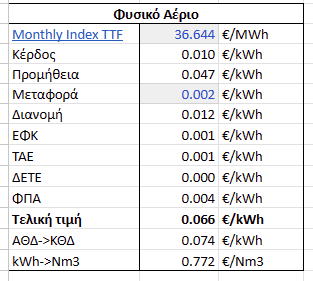

energy52 Δημοσ. 23 Ιανουαρίου Share Δημοσ. 23 Ιανουαρίου 14 ώρες πριν, Specs είπε ποσο σου κοστιζει η κιλοβατωρα στο φα με ολα μεσα ; Δεν μπορω να σου απαντησω ακομα..θα πρεπει να ερθουν καποιοι λογαριασμοι και να κανω υπολογισμους..Διαβαζω εδω μεσα πως βγαινει στο περιπουτ στα 85 kw 7 ευρω με πιο παλιες τιμες ΤΤF Κατα τα λοιπα, σιγουρα ισχυει ο πινακας που εχεις ενεβασει! Συνδέστε για να σχολιάσετε Κοινοποίηση σε άλλες σελίδες άλλες επιλογές
doomnx Δημοσ. 23 Ιανουαρίου Share Δημοσ. 23 Ιανουαρίου (επεξεργασμένο) 16 ώρες πριν, Specs είπε Ποσο σου κοστιζει η κιλοβατωρα φα , με ολα μεσα ομως; 6 λεπτά ανά kWh ΑΘΔ κοστίζει περίπου με TTF Ιανουαρίου. Επεξ/σία 23 Ιανουαρίου από doomnx 1 1 Συνδέστε για να σχολιάσετε Κοινοποίηση σε άλλες σελίδες άλλες επιλογές

EchiDNA Δημοσ. 24 Ιανουαρίου Share Δημοσ. 24 Ιανουαρίου 20 ώρες πριν, doomnx είπε 6 λεπτά ανά kWh ΑΘΔ κοστίζει περίπου με TTF Ιανουαρίου. Και λίγο παραπάνω αν βάλεις και το πάγιο 1 Συνδέστε για να σχολιάσετε Κοινοποίηση σε άλλες σελίδες άλλες επιλογές
Varnavas89 Δημοσ. 24 Ιανουαρίου Share Δημοσ. 24 Ιανουαρίου Παίδες καλημέρα! Ο πίνακας που είναι στην πρώτη σελίδα ειναι ανανεωμένος με τα σημερινά; Για να δω τί γίνεται σήμερα.. ευχαριστώ! Στις 14/3/2022 στις 12:24 ΜΜ, Specs είπε Eιναι υπαρκτοι οι συντελεστες και γενικα επειδη ο καθενας που ΕΧΕΙ η ΘΑ αποκτησει ενεργειακο τζακι, γνωριζει τον βαθμο αποδοσης , η ουσια του πινακα ειναι πως εφαρμοζει τις δικες μας επιλογες στο λεπτο ...πειτε μου τι θελετε να βαλω και σας το διορθωνω για εσας και οποιονδηποτε. Αλλωστε ολα ειναι ρευστα στον πινακα! απο τις τιμες ενεργειας μεχρι τον βαθμο αποδοσης αναλογα με τι συσκευη εχει ο καθενας... Π.χ. εγω έχω ενεργειακή τζακοσομπα με ονομαστικό βαθμό απόδοσης 78% θεωρητικά άρα βαζω ενα κόστος παραπάνω απο το ενεργειακό τζάκι.. Συνδέστε για να σχολιάσετε Κοινοποίηση σε άλλες σελίδες άλλες επιλογές
Specs Δημοσ. 24 Ιανουαρίου Μέλος Share Δημοσ. 24 Ιανουαρίου 8 minutes ago, Varnavas89 said: Παίδες καλημέρα! Ο πίνακας που είναι στην πρώτη σελίδα ειναι ανανεωμένος με τα σημερινά; Για να δω τί γίνεται σήμερα.. ευχαριστώ! Π.χ. εγω έχω ενεργειακή τζακοσομπα με ονομαστικό βαθμό απόδοσης 78% θεωρητικά άρα βαζω ενα κόστος παραπάνω απο το ενεργειακό τζάκι.. Ο πιο προσφατος πινακας ειναι αυτος που εχει λινκ στην υπογραφη μου. Αν θες να συγκρινεις το 78% με κατι αλλο πχ πετρελαιο, γραψε τι βαθμο αποδ εχεις στο πετρελαιο κ θα στο βγαλω. Επισης, με τι τιμη αγοραζεις ξυλα… 1 Συνδέστε για να σχολιάσετε Κοινοποίηση σε άλλες σελίδες άλλες επιλογές
