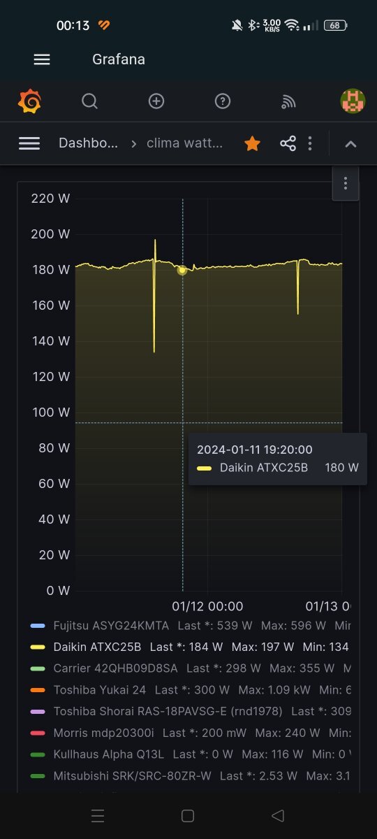

mindreader Δημοσ. 13 Ιανουαρίου 2024 Δημοσ. 13 Ιανουαρίου 2024 15 hours ago, liakjim said: Με 180W ζεσταίνω ολόκληρο το δωμάτιο στους 22C με έξω μονοψήφια νούμερα. Η γραμμή είναι 48ωρες διάγραμμα. Φανταζομαι εχεις την καλυτερη δυνατη μονωση στο δωματιο...
MikhailBakurin Δημοσ. 13 Ιανουαρίου 2024 Δημοσ. 13 Ιανουαρίου 2024 (επεξεργασμένο) 12 minutes ago, mindreader said: Φανταζομαι εχεις την καλυτερη δυνατη μονωση στο δωματιο... Δε χρειάζεται. Εγώ με το ίδιο κλιματιστικό, σε δωμάτιο 11τ.μ. σε περιοχή αντίστοιχη με τον liakjim (ίσως λίγο πιο κρύα; ), καταναλώνω 140 βαττ τη νύχτα και 120-130 το μεσημέρι. Δεν έχω καμία μόνωση και έχω μόνο ξύλινα κουφώματα 30ετίας. Κάνει πολλά παραπάνω ον/οφφς το εν λόγω κλιματιστικό βέβαια, γι' αυτό. Αλλά, η ουσία είναι ότι τόσο καίει ο υπολογιστής και η οθόνη μου όταν σερφάρω... Τσάμπα πράγμα, κυριολεκτικά. 24/7 λειτουργία, μόνιμα 23 - 23,5 βαθμοί, κατανάλωση περί τις 3κβ τη μέρα. Τώρα με τα κρύα, σε "πιο κανονικές" συνθήκες είμαι στις 2κβ. 14 hours ago, korakios said: μα δεν έχει θαλπωρή 😛 Βέβαια, δε μου ζεσταίνεται το πάτωμα και οι τοίχοι. Για να τα ζεστάνω αυτά, έχω πάρει μία σόμπα υγραερίου, που βγάζει αληθινή θερμότητα ζεσταίνοντας κρύο αέρα περνώντας τον από ζεστό στοιχείο, και όχι ψεύτικη θερμότητα, ζεσταίνοντας κρύο αέρα περνώντας τον από ζεστό στοιχείο, που βγάζουν τα κλιματιστικά (που δεν τα σιάνουν όπως παλιά). Επεξ/σία 13 Ιανουαρίου 2024 από MikhailBakurin 2
liakjim Δημοσ. 13 Ιανουαρίου 2024 Δημοσ. 13 Ιανουαρίου 2024 44 λεπτά πριν, mindreader είπε Φανταζομαι εχεις την καλυτερη δυνατη μονωση στο δωματιο... Ούτε χάλια, ούτε τέλειες. Διπλό τούβλο με 3αρι φελιζολ ( θεωρείται το πιο basic, πλημμελής στην εφαρμογή που έχουμε στο νήμα των κλιματιστικών), και αλουμίνια με διπλό τζάμι αλλά χωρίς θερμοδιακοπη. Εκτεθειμένο από βοριά και ανατολικά. Κάπου 3000W βγάζει ως νούμερο για απώλειες. 17τμ. Και όμως, με 4.3KWh έχω σταθερά 22C. Με ανοιχτή την εσωτερική πόρτα. 1
PLACEBO_89 Δημοσ. 13 Ιανουαρίου 2024 Δημοσ. 13 Ιανουαρίου 2024 2 ώρες πριν, MikhailBakurin είπε Δε χρειάζεται. Εγώ με το ίδιο κλιματιστικό, σε δωμάτιο 11τ.μ. σε περιοχή αντίστοιχη με τον liakjim (ίσως λίγο πιο κρύα; ), καταναλώνω 140 βαττ τη νύχτα και 120-130 το μεσημέρι. Δεν έχω καμία μόνωση και έχω μόνο ξύλινα κουφώματα 30ετίας. Κάνει πολλά παραπάνω ον/οφφς το εν λόγω κλιματιστικό βέβαια, γι' αυτό. Αλλά, η ουσία είναι ότι τόσο καίει ο υπολογιστής και η οθόνη μου όταν σερφάρω... Τσάμπα πράγμα, κυριολεκτικά. 24/7 λειτουργία, μόνιμα 23 - 23,5 βαθμοί, κατανάλωση περί τις 3κβ τη μέρα. Τώρα με τα κρύα, σε "πιο κανονικές" συνθήκες είμαι στις 2κβ. Βέβαια, δε μου ζεσταίνεται το πάτωμα και οι τοίχοι. Για να τα ζεστάνω αυτά, έχω πάρει μία σόμπα υγραερίου, που βγάζει αληθινή θερμότητα ζεσταίνοντας κρύο αέρα περνώντας τον από ζεστό στοιχείο, και όχι ψεύτικη θερμότητα, ζεσταίνοντας κρύο αέρα περνώντας τον από ζεστό στοιχείο, που βγάζουν τα κλιματιστικά (που δεν τα σιάνουν όπως παλιά). Αυτο ακριβως! Με φωτια/υγραεριο δειχνει 21β και την ζεστη την καταλαβαινεις..! Για να καταλαβω το ιδιο με κλιμα πρεπει να δειχνει τουλαχιστον 24β και στην αρχη ειναι ντεμι πρεπει να δουλεψει περισσοτερο.. Δεν μιλαω με βαση λειτουργιας 24/7. Παντα δουλευω τη θερμανση επιλεκτικα γιατι η συνεχομενη θερμανση/συντηρηση κοστιζει! 1
