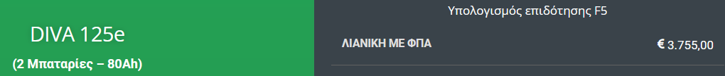

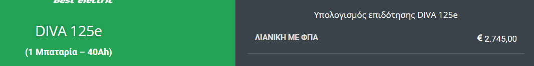

Συμφωνω ,και οι μπαταριες δεν ειναι χιλιαρικο https://gorgolis-ilektrika.gr/idiotikis-xrisis-125/#DIVA125 στην daytona για να αγορασεις μπαταρια 40ah(που θεωρειται πολυ μεγαλη μπαταρια) σε χρεωνουν κοντα 500.Παραπληροφοριση φουλ απο πανω
Πως βγαίνει το 500€ ?
Το ίδιο μηχανάκι, το ένα με μια μπαταριά 40ah άγνωστα volt (δεν έψαξα) 2745€ , το άλλο με 2 μπαταρίες 3755€
3755 - 2745 = 1010€ για μια extra μπαταριά !
Μην κάνουμε το άσπρο μαύρο.
edit, για να προλάβω την εστίαση στο "δέντρο", μιλάμε για αντικατάσταση μπαταρίας και ΌΧΙ για αύξηση αυτονομίας με δεύτερη μπαταρία κατά την αρχική αγορά! (που εκεί επιδοτείτε κατά κάποιο ποσοστό ή συγκεκριμένο ποσό, δεν θυμάμαι).

2 ώρες πριν, Havik είπε

5 ώρες πριν, Havik είπε
Το νέο Talaria μπορούμε να το πάρουμε κάπου από Ευρώπη;  μπας και ισχύει και η επιδότηση, αν δεχτούν να κάνουν την χαρτούρα, που χλωμό το βλέπω...
2080 βγαινει με επιδοτηση με 1 μπαταρια και 2546 με 2 μπαταριες, για αυτο ειπα 500
Επεξ/σία από ΒουρΝ
