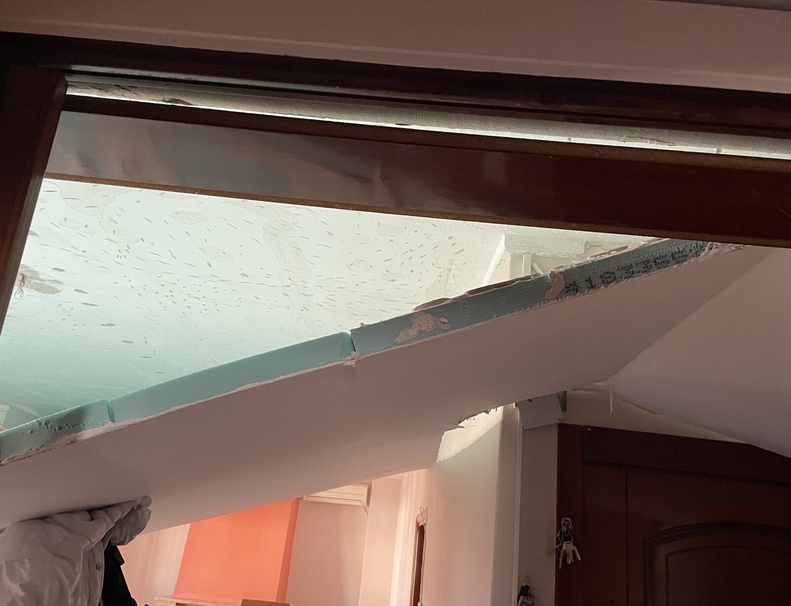

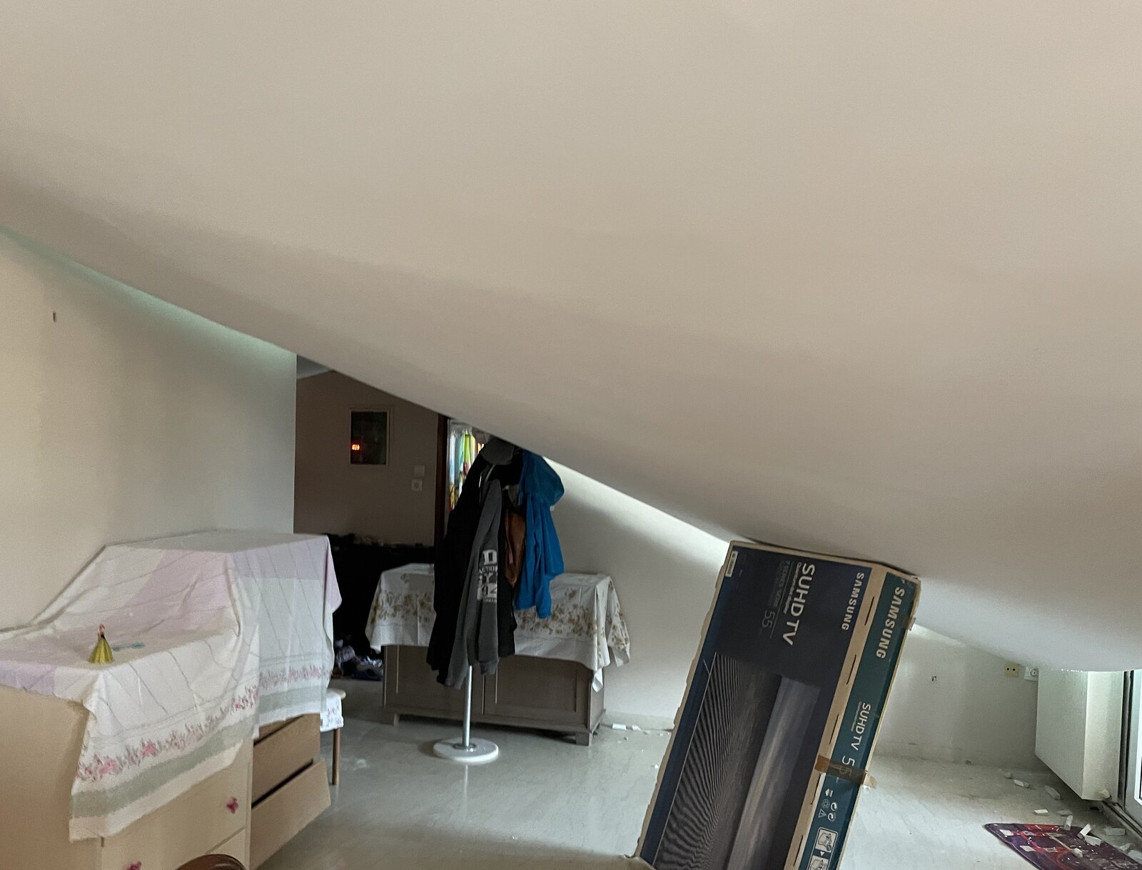

Τις έβγαλα σήμερα που κοίταξα τη ζημιά. Αρκετά σοκαριστικό θέαμα.
IMG_0693.jpg.4baa80992ff82da2bbb21b6e803329ef.jpgIMG_0692.jpg.d18d1a3bc7f6409e1cca240b1cae79ed.jpg
Οταν το είδα, ακριβώς αυτό το περιστατικό θυμήθηκα. Βέβαια εδώ δεν υπάρχει μεταλλικός σκελετός στην ψευδοροφή, απορώ πως στεκόταν αυτό το πράγμα.
Καλά εδώ μιλάμε ότι έχει ξεκολλήσει όλη η οροφή σχεδόν..... Και να μην χτύπησες καν αν ήσουν από κάτω, ένα καρδιακό θα το είχες πάθει.....

4 ώρες πριν, georgexrisanthi είπε
Ως εφαρμοστής θερμομόνωσης το πιο πιθανό είναι ότι η αποκόλληση είναι αποτέλεσμα του ότι δεν ασταρώθηκε η επιφάνεια πριν την επικόλληση του μονωτικού , κατά τα άλλα δεν φαίνεται να έχει γίνει κακή δουλειά , ίσως να είναι οικονομική και κακής ποιότητας η κόλα , επίσης μπορούσε να μπει πιο ελαφρύ μονωτικό και να γίνει συγκόλληση και με αφρό που εχει λιγότερο βάρος , συν αφρός μέσα στις τρύπες όπου μπαίνουν τα βύσματα όπου πάλι υπάρχουν πιο ακριβά με μεταλλικά καρφιά. Κατά τα άλλα η δουλειά που έχει γίνει δεν δείχνει εμφανή και τραγικά λάθη ,,, ωστόσο έπεσε
Επίσης ίσως να έχει γίνει το τραγικό λάθος το ταβάνι να είχε ήδη ένα μικρό μονωτικό με σοβά από πάνω και το βύσμα να μην έπιασε στο μπετό αλλά σε μονωτικό ή σοβά που σημαίνει λιγότερη έως καθόλου δύναμη συγκράτησης, το εν λόγω βύσμα δεν το βλέπω να έχει καλή εκτόνωση που σημαίνει ευθύνη του προμηθευτή και εκείνου που το επέλεξε αν είναι ο εργολάβος ή ο ιδιοκτήτης , διαφορετικά ακόμα και μετά από χρόνια αν η κόλα αχρηστευτεί (που είναι θέμα χρόνου να γίνει ) το βύσμα πρέπει να μπορεί να κρατήσει την μόνωση.
