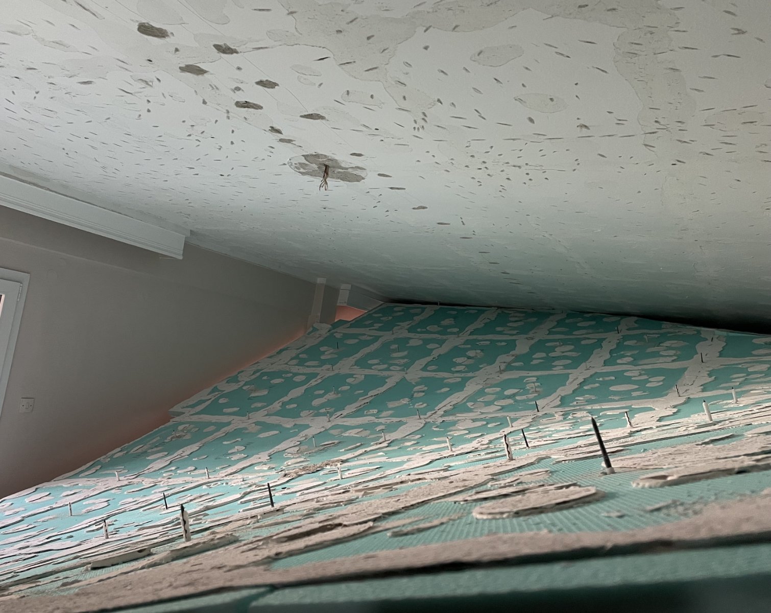

Καποια εικόνα, θα βοηθούσε.

Τις έβγαλα σήμερα που κοίταξα τη ζημιά. Αρκετά σοκαριστικό θέαμα.
IMG_0693.jpg.4baa80992ff82da2bbb21b6e803329ef.jpgIMG_0692.jpg.d18d1a3bc7f6409e1cca240b1cae79ed.jpg

Οταν το είδα, ακριβώς αυτό το περιστατικό θυμήθηκα. Βέβαια εδώ δεν υπάρχει μεταλλικός σκελετός στην ψευδοροφή, απορώ πως στεκόταν αυτό το πράγμα.
  • Sad 3
Εσωτερική θερμομόνωση προσπάθησε να κάνει... Προφανώς και πάλι μην ακολουθώντας τεχνικές οδηγίες για διαστάσεις και αποστάσεις βυσμάτων κλπ. Λάθος εγκατάσταση.

χωρις να ειμαι ειδικος νομιζω εχει βαλει λιγα βυσματα. 10/τμ βλέπω. οι γυψοσανιδα ειναι απλα κολλημενη χωρις βασεις στους τοιχους.
Οντως δεν φαίνεται να υπάρχουν βάσεις στους τοίχους. Μάλλον στεκόταν με τα βύσματα που φαίνονται συν την κόλλα επί του υδροχρώματος(?) του ταβανιού.
