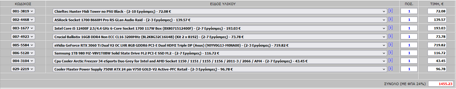

nickol-us Δημοσ. 12 Μαρτίου 2022 Δημοσ. 12 Μαρτίου 2022 (επεξεργασμένο) Το δύσκολο όταν μιλάμε για ένα κατάστημα με συναρμολόγηση, είναι να πετύχεις οτι θες και στη σωστή τιμή. To παρακάτω build, θεωρώ πως είναι καλή πρόταση, στα 1700 ευρώ και μένουν 300 ευρώ ώστε να διαθέσεις σε ένα καλό 27αρι μόνιτορ το οποίο δεν είναι ανάγκη να αγοράσεις απο το ίδιο κατάστημα. Ενδεικτικά σε αυτά τα λεφτά βρίσκεις 27/2k/>=144hz/ips. Το build έχει στηριχτεί στο καλύτερο δυνατό μέχρι την εξάντληση του διαθέσιμου budget Κοίταξα σε kavatza και cosmodata και δύσκολα θα φτιάξεις κάτι καλύτερο από αυτό, ωστόσο δεν αποκλείεται να υπάρχει ανώτερη πρόταση οπότε αναμένεις απντήσεις και άλλων μελών. Επεξ/σία 12 Μαρτίου 2022 από nickol-us 1
radiohead Δημοσ. 12 Μαρτίου 2022 Δημοσ. 12 Μαρτίου 2022 Μια κάρτα γραφικών πάρ'τη από αλλού και κούμπωσε τη εσύ. Η διαφορά είναι μεγάλη. 849€ για 3060ti όταν με 700 βρίσκεις την ίδια η την 6700xt. Το vision studio συναρμολογεί επίσης Ενδεικτικά http://www.visionstudio.gr/prodinfo.asp?id=82930&cat=5&sub=undefined&pmanuf=undefined&sort=33&step=3 Τα παιχνίδια που παίζεις δεν είναι απαιτητικά. Μπορείς και με μια 6600 απλή να είσαι σουπερ στα 1080p και αξιοπρεπής στα 1440. Αυτή είναι μια τίμια ips με όλα τα καλούδια. https://www.skroutz.gr/s/27206159/LG-27GN800-B-Gaming-Monitor-27-QHD-2560x1440-144Hz.html 1
nickol-us Δημοσ. 12 Μαρτίου 2022 Δημοσ. 12 Μαρτίου 2022 (επεξεργασμένο) Αν μπει σε διαδικασία να βάλει την κάρτα από αλλού, ανοίγει αυτόματα η βεντάλια των μαγαζιών. Παρεμπιπτόντως έφτιαξε επιτέλους το vision τον builder του. Πολύ καλές (σχετικά) τιμές και τεράστια ποικιλία. Πρόχειρα έβγαλα σύνθεση με 12400f και την κάρτα που προτείνει ο radiohead και μια αντίστοιχη με 5600x Επεξ/σία 12 Μαρτίου 2022 από nickol-us 2

Apollonian Δημοσ. 13 Μαρτίου 2022 Δημοσ. 13 Μαρτίου 2022 (επεξεργασμένο) Στις 12/3/2022 στις 4:29 ΜΜ, nickol-us είπε Πρόχειρα έβγαλα σύνθεση με 12400f και την κάρτα που προτείνει ο radiohead Επιτέλους έβαλε και κάποιος μια σύνθεση με Intel 🙏 Θα την πρότεινα και στον ενδιαφέρομενο ως την καλύτερη επιλογή κι αν μπορεί να παίξει με μία πιο δυνατή μητρική (Z690) από την εικονιζόμενη ακόμη καλύτερα. Επεξ/σία 13 Μαρτίου 2022 από Apollonian
radiohead Δημοσ. 13 Μαρτίου 2022 Δημοσ. 13 Μαρτίου 2022 4 λεπτά πριν, Apollonian είπε Επιτέλους έβαλε και κάποιος μια σύνθεση με Intel 🙏 Θα την πρότεινα και στον ενδιαφέρομενο ως την καλύτερη επιλογή κι αν μπορεί να παίξει με μία πιο δυνατή μητρική (Z690) από την εικονιζόμενη ακόμη καλύτερα. Ε ναι ρε συ επιτέλους, τρία χρόνια με τους κόκκινους κλέφτες, έλεος!
nickol-us Δημοσ. 13 Μαρτίου 2022 Δημοσ. 13 Μαρτίου 2022 1 λεπτό πριν, Apollonian είπε Επιτέλους έβαλε και κάποιος μια σύνθεση με Intel 🙏 Θα την πρότεινα και στον ενδιαφέρομενο ως την καλύτερη επιλογή κι αν μπορεί να παίξει με μία πιο δυνατή μητρική (Z690) από την εικονιζόμενη ακόμη καλύτερα. Προσωπικά αποφεύγω να "κολλάω" σε εταιρίες. Δυστυχώς στην Intel οι μητρικές είναι απλησίαστες από τότε που κυκλοφόρησε η 11η γενιά. Απέναντι υπάρχει ίσως ο καλύτερος gaming 6πύρηνος 5600x. Υπολογίζοντας σε χρήματα το συνολικό κόστος κτήσης (cpu/mobo), συγκριτικά με επιδόσεις, δεν μπορείς εύκολα να τον αγνοήσεις. Στις τιμές που έχει το visionstudio τον 5600x και την gaming x, προφανώς αξίζει να δει κανείς και την εναλλακτική του 12400f, αφού οι διαφορά επιδόσεων δεν είναι τόσο μεγάλη όσο η διαφορά στην τιμή. 1
