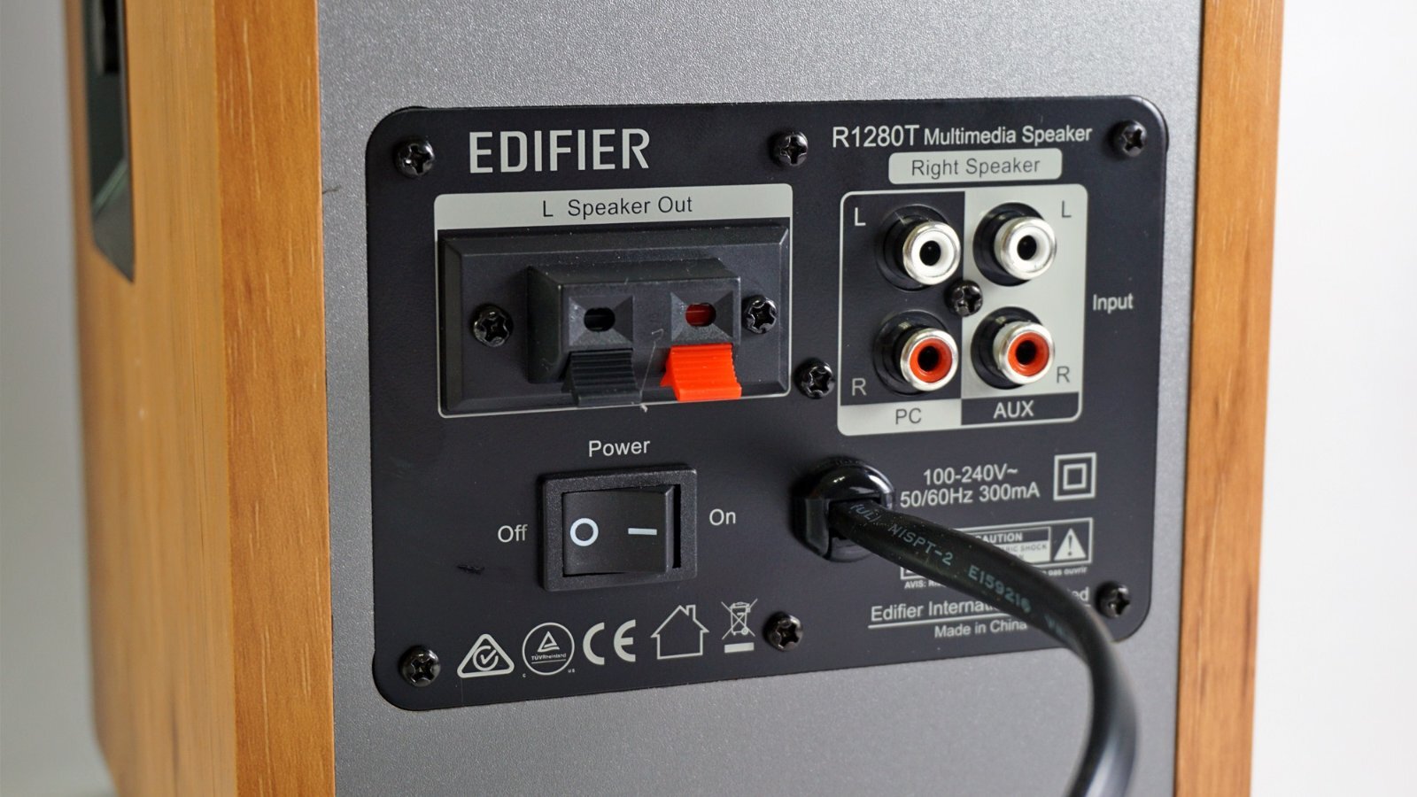

mr.Vox Δημοσ. 12 Απριλίου 2023 Δημοσ. 12 Απριλίου 2023 Αν και το θέμα είναι παλιό και ο φίλος λογικά έχει βρει λύση. Τα συγκεκριμένα Edifier έχουν έξοδο sub οπότε συνδέονται άμεσα. Υπάρχει και άλλος τρόπος συνδεσμολογίας. Βέβαια τα subwoofer που αναφέρουμε εδώ μάλλον είναι υπερβολικός συνδυασμός. Κάτι σε στην αντίστοιχη μάρκα η στην κατηγορία αυτή θα ήταν κατάλληλα. 1
murcielago580 Δημοσ. 12 Απριλίου 2023 Δημοσ. 12 Απριλίου 2023 (επεξεργασμένο) 40 λεπτά πριν, mr.Vox είπε Αν και το θέμα είναι παλιό και ο φίλος λογικά έχει βρει λύση. Τα συγκεκριμένα Edifier έχουν έξοδο sub οπότε συνδέονται άμεσα. Υπάρχει και άλλος τρόπος συνδεσμολογίας. Βέβαια τα subwoofer που αναφέρουμε εδώ μάλλον είναι υπερβολικός συνδυασμός. Κάτι σε στην αντίστοιχη μάρκα η στην κατηγορία αυτή θα ήταν κατάλληλα. Α δεν το πρόσεξα. Εγώ έχω τα edifier 1700bt. Ιδιας απόδοσης με αυτά του θέματος αλλά χωρίς έξοδο για sub. Τι άλλος τρόπος συνδεσμολογιας υπάρχει αν δεν υπάρχει έξοδος sub? Επεξ/σία 12 Απριλίου 2023 από murcielago580
mr.Vox Δημοσ. 12 Απριλίου 2023 Δημοσ. 12 Απριλίου 2023 Το εγχειρίδιο του sub γράφει διάφορους τρόπους. Σε αυτήν την περίπτωση την δική σου έχουμε θέμα. Θέλει πατέντα που δύσκολα μπορεί να επιτευχθεί.. Σε ένα ζευγάρι edifier που έχω εγώ δεν έχει αυτό το πενταπολικό που έχουν αυτά τα δικά σου αλλά. απλές υποδοχές καλωδίων. Δες την 2η φωτογραφία. Από εκεί παίρνουμε δύο καλώδια και τα στέλνουμε στις αντίστοιχες του sub. Επίσης κάποια sub όπως αυτά της nobsound μπορούν να συνδεθούν με μια έξοδο ήχου από το laptop με υποδοχή καρφιού. Πως θα συνδέσουμε τα ηχεία μας στην πηγή; Ίσως ένας διακλαδωτήρας Δεν τα έχω δοκιμάσει τα παραπάνω. 1
