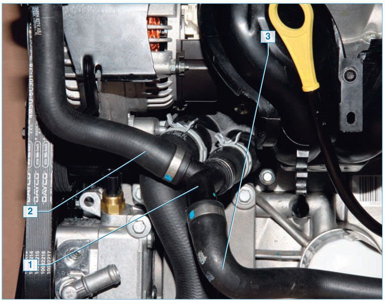

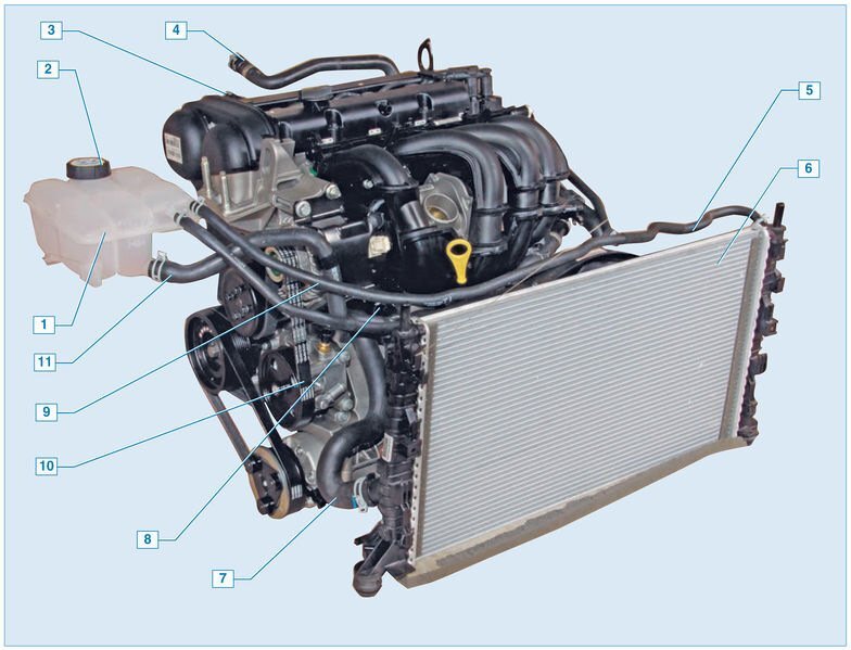

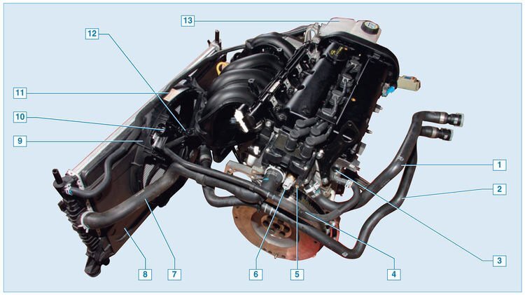

bezan Δημοσ. 11 Μαρτίου 2022 Δημοσ. 11 Μαρτίου 2022 (επεξεργασμένο) αυτο με το οτι ανεβαζει και κατεβαζει τα νερα μεσα στο παγουρι λεει για λαθος εξαερωση εσυ προσωπικα εκανες την εξαερωση και μονο σου?? βαζω μπροστα, ανοιχτη ταπα, ανοιχτο καλοριφερ, περιμενω να παρει μπροστα το βεντιλατερ, παω μια βολτα, σβηνω, περιμενω κανα δεκαλεπτο, ανοιγω συμπληρωνω ψυκτικο, ΞΑΝΑ βαζω μπροστα να κανει κυκλο και να παρει το βεντιλατερ μπροστα. το επομενο πρωι πριν φυγω ελεγχω παλι την σταθμη? και καλο θα ειναι να ειναι σε κλιση το αμαξι, ο κωλος πιο χαμηλα απο την μουρη τωρα θα πω την μακακια μου. το ψυγειο καλοριφερ, πως το ξερουν οτι δουλευει? οταν το εχεις γυρισμενο στο κρυο και βαζεις μρποστα το αυτοκινητο και γυρισεις στο ζεστο , ακους νερο και σαν μπουρμπουλιθρες μεσα απο το ταμπλο? γιατι μετα εμενα παει το μυαλο μου σε λαθος θερμοστατες, και εδω ειναι 2 τα δεινα, εσωτερικα τους οι θερμοστατες ειναι μερικοι με ενα τσουτσουνακι και αλλοι χωρις αυτο το τσουτσουνακι, θα το κοιταξω αυριο να σου στειλω. ποσα ψυγεια εχεις? το 1,6 εχει 3 σε μερικες εκδοσεις Εδω πρεπει να εισαι Επεξ/σία 11 Μαρτίου 2022 από bezan

Ysfakianakis Δημοσ. 12 Μαρτίου 2022 Μέλος Δημοσ. 12 Μαρτίου 2022 Bezan, είσαι αρκετά κατατοπιστικός και σ' ευχαριστώ για το ενδιαφέρον σου. Όταν ψάχνουμε μια λύση καμμία ιδέα δεν πρέπει να θεωρείται "μακακία". Οι φωτό είναι κατατοπιστικές αλλά θα με βοηθούσε αν μπορούσες να μου στείλεις το link, για να τις μελετήσω σχολαστικά. Προς το παρόν έχω αφήσει λίγο ανοιχτή την τάπα (για να εξαερωνει) και θα το κάνω μια μακρινή βόλτα για να δω τι γίνεται. Ίσως να ωφείλεται σε ελλατωματική τάπα και εκεί να κρύβεται το πρόβλημα. Θα ανεβάσω τα αποτελέσματα μετά το test drive, για ενημέρωση όλων.

bezan Δημοσ. 12 Μαρτίου 2022 Δημοσ. 12 Μαρτίου 2022 5 ώρες πριν, Ysfakianakis είπε Bezan, είσαι αρκετά κατατοπιστικός και σ' ευχαριστώ για το ενδιαφέρον σου. Όταν ψάχνουμε μια λύση καμμία ιδέα δεν πρέπει να θεωρείται "μακακία". Οι φωτό είναι κατατοπιστικές αλλά θα με βοηθούσε αν μπορούσες να μου στείλεις το link, για να τις μελετήσω σχολαστικά. Προς το παρόν έχω αφήσει λίγο ανοιχτή την τάπα (για να εξαερωνει) και θα το κάνω μια μακρινή βόλτα για να δω τι γίνεται. Ίσως να ωφείλεται σε ελλατωματική τάπα και εκεί να κρύβεται το πρόβλημα. Θα ανεβάσω τα αποτελέσματα μετά το test drive, για ενημέρωση όλων. Τπτ! Δυστιχως δεν εχω λινκ, τα ειχα στο google drive απο παλια σε μια επισκευη που εκανα. Πες τι εκανε το αυτοκινητο τελικα οποτε βγαλεις πορισμα
