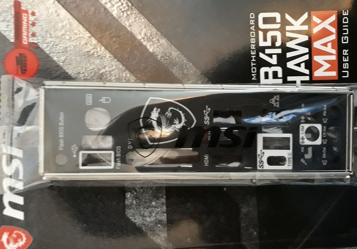

duffyduck Δημοσ. 9 Μαρτίου 2022 Δημοσ. 9 Μαρτίου 2022 (επεξεργασμένο) στην B450 Tomahawk / MAX / MAX II η κόκκινη ειναι η μεσαια, οι αλλες δεν εχουν χρωματα αλλα είναι μαυρες Κατα τα άλλα ισχυουν αυτα που έγραψε ο PC_Science_Lefkada Επεξ/σία 9 Μαρτίου 2022 από duffyduck 2
Salepaki Δημοσ. 20 Μαΐου 2022 Δημοσ. 20 Μαΐου 2022 (επεξεργασμένο) Ο φιλος τα εχει συνδεσει σωστα τα ηχεια. Στην φωτο με το backplate φαινεται οτι το κοκκινο ειναι Line-Out. Αρα κατι αλλο παιζει. https://tiny-reviews.com/wp-dir/wp-content/uploads/2019/10/5_big-17.jpg Επεξ/σία 20 Μαΐου 2022 από Salepaki
